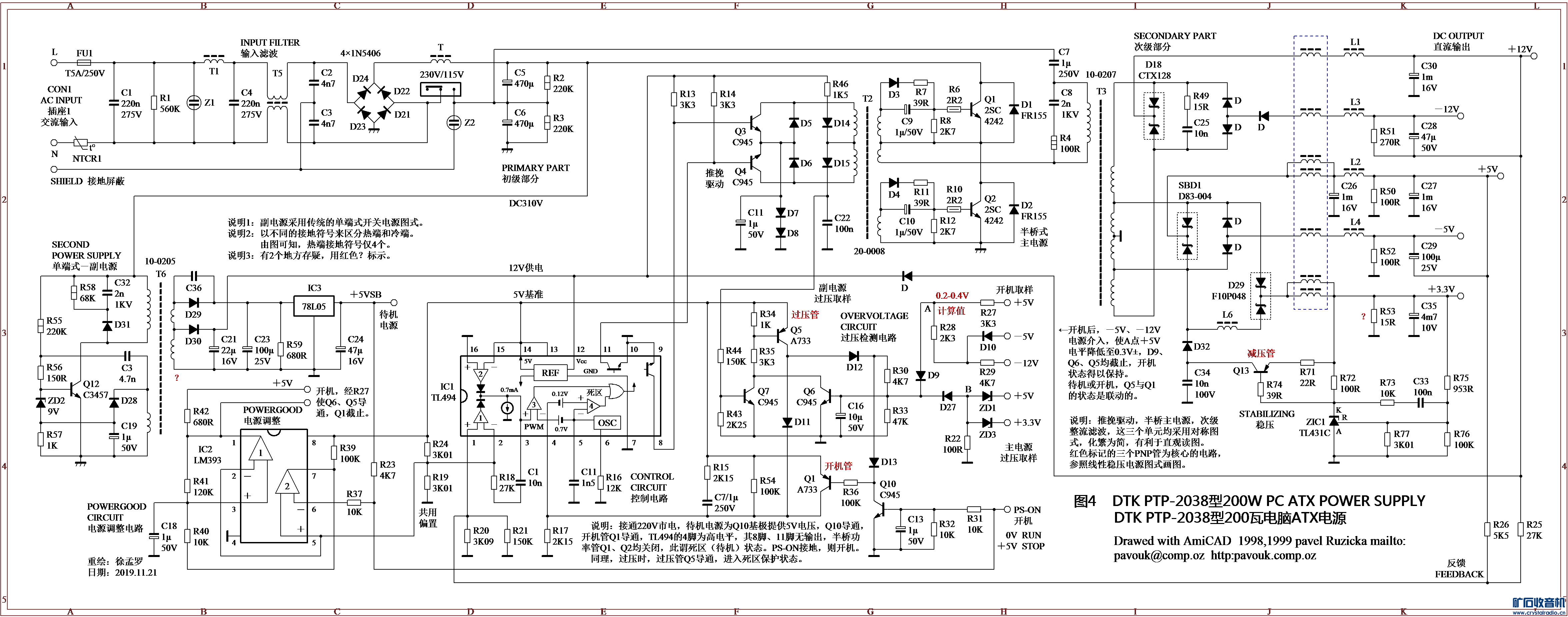

发表于 2019-11-21 00:20:06 | 显示全部楼层
这是楼主引用的一张图,俺重新画了,楼主看看效果如何?
回复 支持 2 反对 1
发表于 2019-11-21 20:49:16 | 显示全部楼层
我在电源网下载的一份开关电源工作原理文档中,将337楼的图选作典型的低端ATX电源实例,是该文档中最复杂的图。作者说,看不懂没关系,这本来就是让专业设计人员看的。
今天,我进一步优化了该图,并在图上加上了少量文字说明。看图说原理,应该更易懂些。
原图大概是老外画的,缺点是元件太拥挤,图式也不甚合理。
经过改绘,各单元电路的边界更清晰,图式更直观易懂,非专业菜鸟也能看懂电路原理。

发表于 2019-11-24 01:33:58 | 显示全部楼层
楼主提供的另一张图,是494+339(图上误为393),没有副电源,是利用主电源在小功率下待机。
重画这张图时,对原作者的布局未作大的改动,只是将左下角的整流滤波电路作了镜像处理,这样的话,相关连线就短多了。这张图我目前还没仔细分析工作原理。
先上原图,然后是重画的图:
