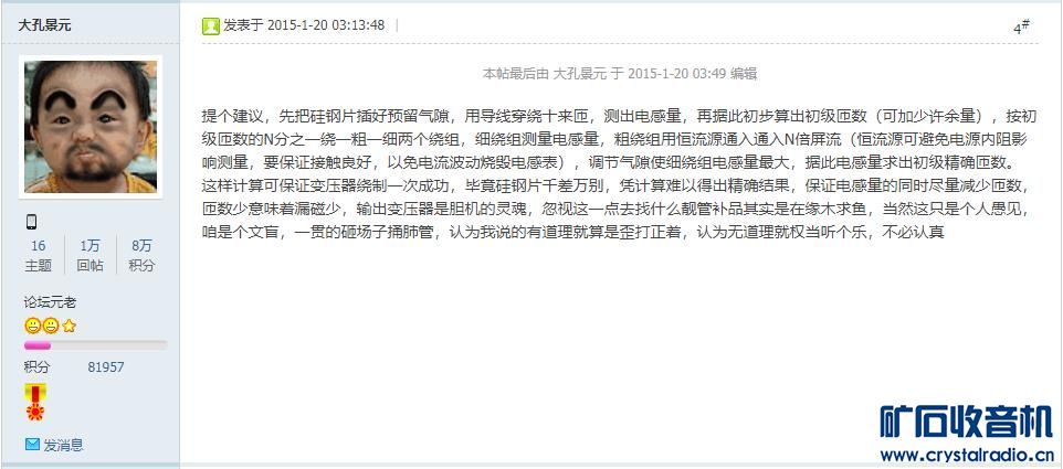

6P1加直流偏置,实际上只要把可调电源电压调低,利用线圈内阻一样是可以的。比如内阻150欧,偏置电流40mA,只需要外加6伏直流就可以了。
我以前是按照“大孔景元”说的方法,绕两个线圈,其中一个是偏置线圈,预绕一部分匝数,加直流偏置算电感量,这在不了解铁芯性能的情况下,可以准确确定需要绕多少匝才能得到需要的电感量。
发表于 昨天 12:52 | 显示全部楼层
茹祥臣 发表于 2025-5-4 12:49
6P1加直流偏置,实际上只要把可调电源电压调低,利用线圈内阻一样是可以的。比如内阻150欧,偏置电流40mA, ...
不行的
1、这个时候的直流电源是个电压源,也就是内阻为0。你交流信号通过一个电容加进来对吧,从交流信号看进来,这个直流电源的内阻和线圈是并联的。也就是交流信号被短路了。
2、如果不被短路,交流信号的幅值多少? 100V吧。6V的直流电源,倒灌进去。这个直流电源还能撑住不?
所以这事你想简单了。实际上挺复杂的。
大孔师傅,说的也是电流源,不是电压源。电压源通过单独绕组进去也不行,通过阻抗反射,还是把交流信号短路。
