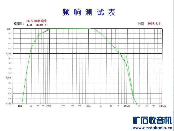

 楼主| 发表于 前天 10:07 | 显示全部楼层
HD711 发表于 2025-5-2 23:38
2150/102这个匝数比是用在6P6P接8欧喇叭?
七师好!
  我是KT66单端接8Ω的,顺便请教下,6P6P输出阻抗什么时候改成3.5K了?
 楼主| 发表于 前天 10:13 | 显示全部楼层
柳州、东 发表于 2025-5-2 23:52
根据你的初级电感量,以及漏感来判断,初级9.8H的电感量不够,但,漏感又太大。
柳东师好!
  这几天我在拜读你的贴子,  想在你那里汲取点营养。你说的没错,我这试验牛是该大的没大,该小的没小。愁那!

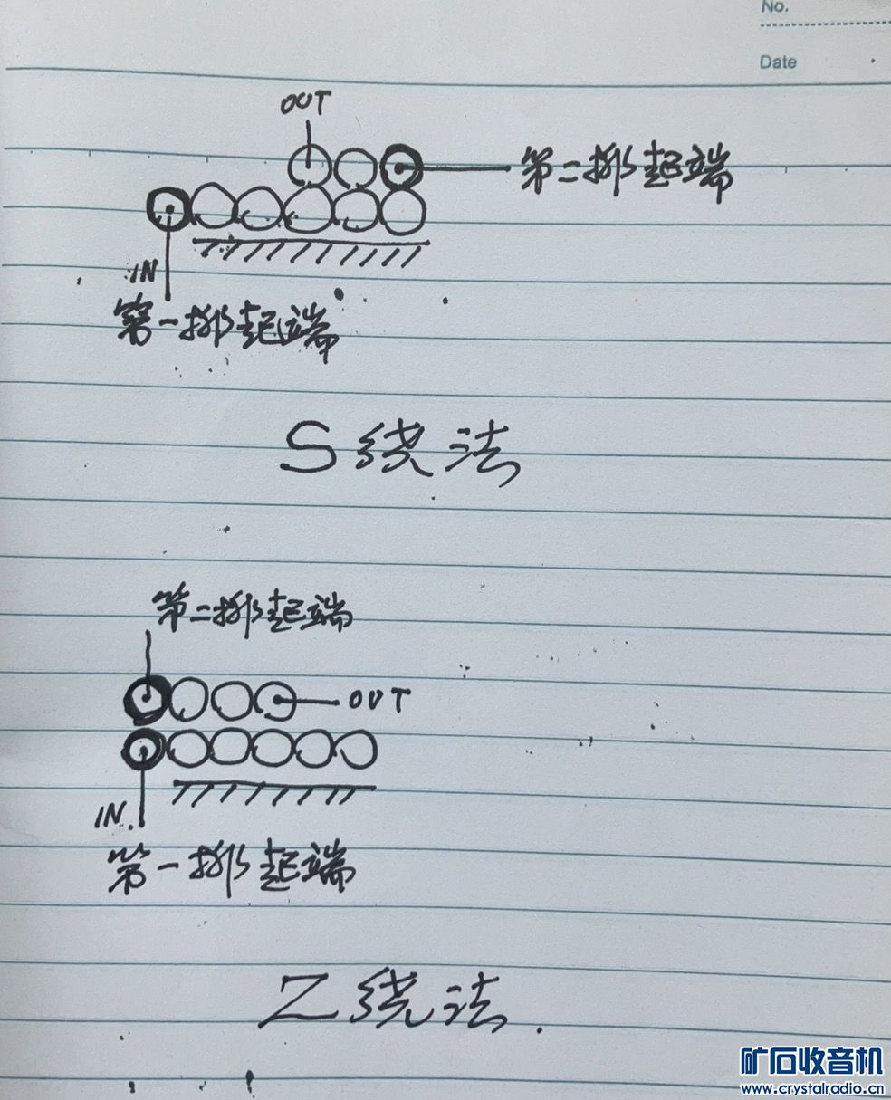

发表于 前天 10:24 | 显示全部楼层
苏南小衢 发表于 2025-5-3 10:07
七师好!
2150/102怎么会是3.5K/8?效率按100%计算?如果按90%计算大概是3.9K,用在6P6P好像可以,但3.9K的牛只有9.几的电感量低频不会好到那里去。
发表于 前天 10:27 | 显示全部楼层
苏南小衢 发表于 2025-5-3 10:16
我没说次级绕组垫线,是在初次间垫纸的。
通常我们说Z走线是在初级进行的,而你又说初级是乱绕,怎样理解?
我的意思是3夹3,采取初-次-初-次-初-次,比次_初-次-初-次-初更好绕,线包更紧凑对漏感有利。
发表于 前天 10:39 | 显示全部楼层
我的意思是3夹3,采取初-次-初- ...
Z 走线的意思就是斜着绕线吗?不懂就问
 楼主| 发表于 前天 10:47 | 显示全部楼层
五大联赛 发表于 2025-5-3 07:49
2150的初级匝数也太少了,不应以牺牲低频来突显高频的。高频与铁芯关系不大与绕制有关。
五师好!
  就我个人的条件及异箱听音来说,牺牲点低频来换取点部份高频,並不全是损失,虽说高频与绕法有关,但当没捏住绕法七寸的时候,改少初级匝数来硬补高频,也是一种不是办法的办法。刚才裸测了一下频响(当然是玩,最终还是以上机实测为准),与初级2820匝裸测的做个比较,明显高频有提升,至于实际听感如何?  那只能上机后自我判断了。
发表于 前天 10:58 | 显示全部楼层
我比较了一下,你86X38和我最近绕的76X42,框架周长你的比我略小但截面积却接近甚至还略大一点,这本来是优势,对降低分布电容有好处,依我的经验初级2800匝电感在18~19H左右(100Hz),2150匝的话估计14H不到,低频肯定不如我的好,86片的磁路较长这是弱势,窗口大是优势,但你初级却用带漆0.27线,裸线估计也就0.23~0.24,这线用在我76牛都没问题,而且你采取了乱绕,漏感比我的大不少,总之我觉得你用了比我更大规格的铁片却没有发挥大铁片的优势。
发表于 前天 11:11 | 显示全部楼层
masxusheng 发表于 2025-5-3 10:39
Z 走线的意思就是斜着绕线吗?不懂就问
发表于 前天 11:25 | 显示全部楼层
谢谢回复!
Z绕法 的第二排起 是怎么回到第一排的起?
