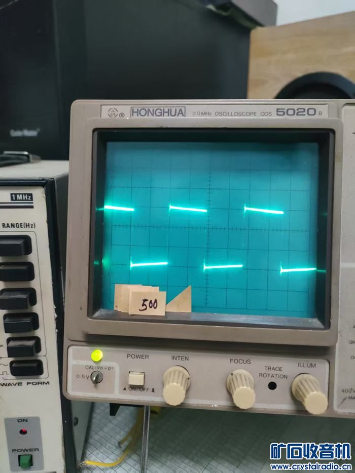

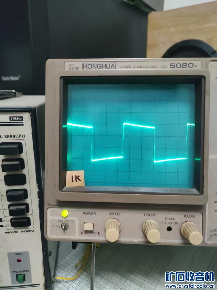

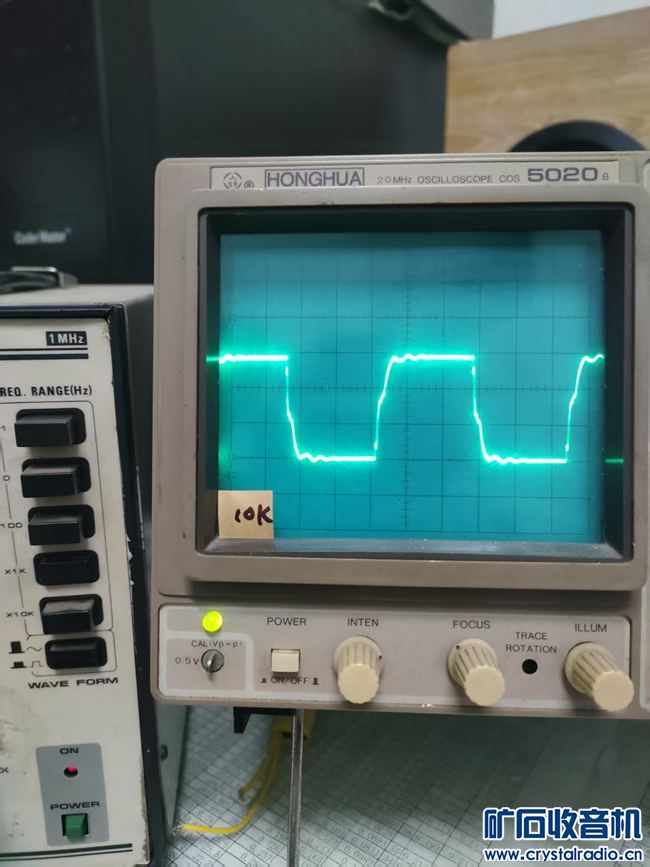

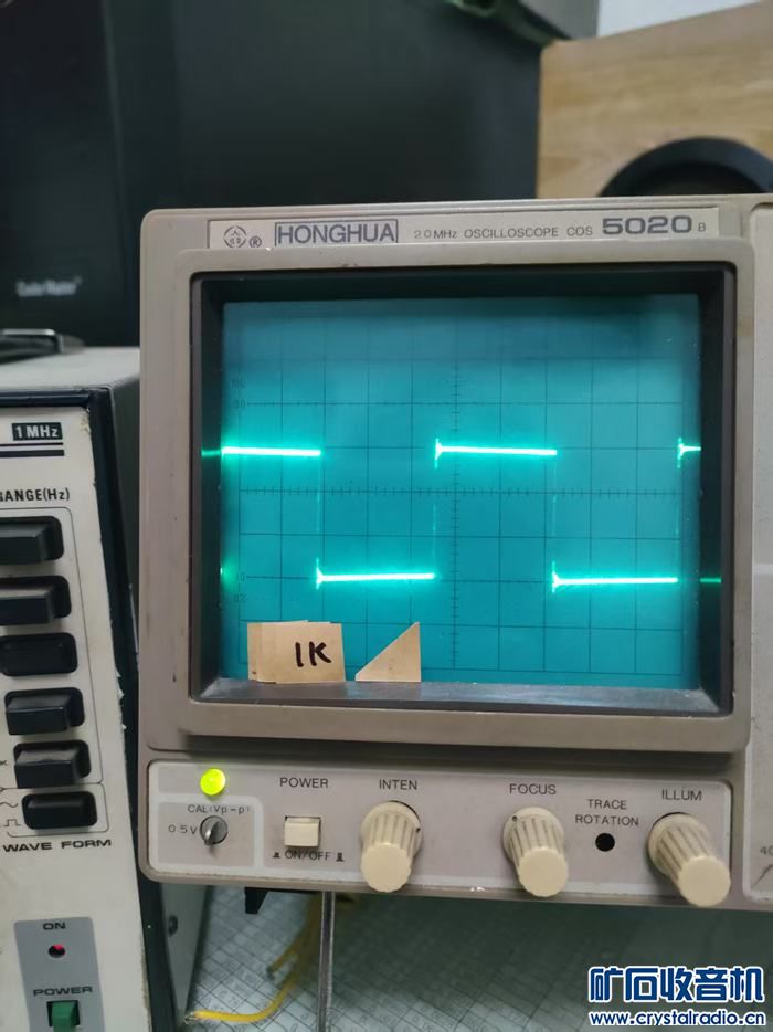

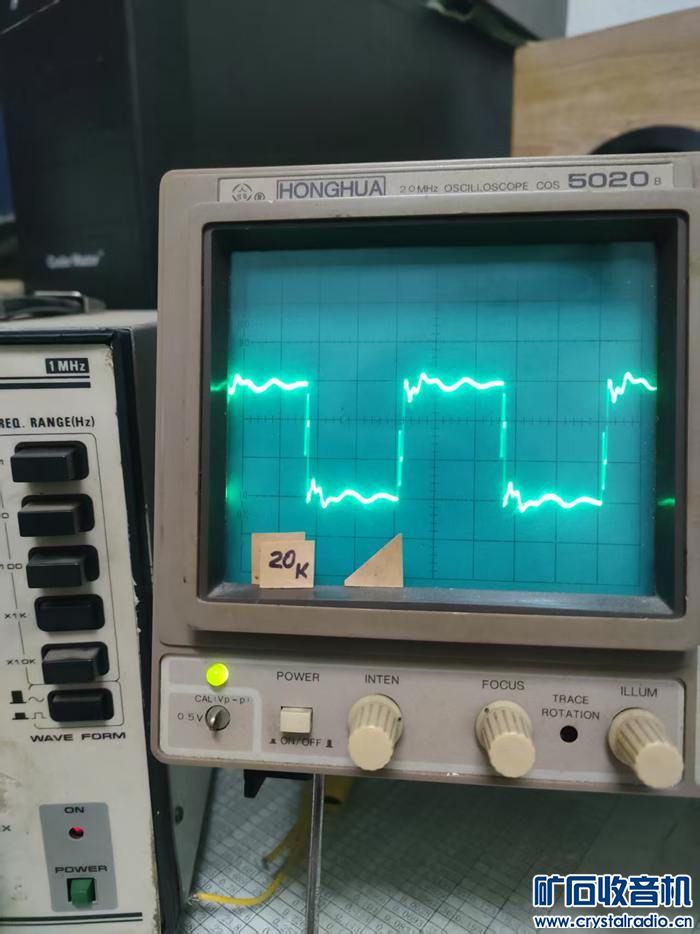

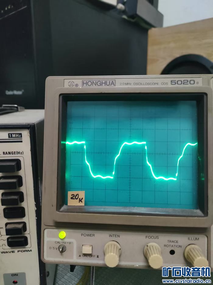

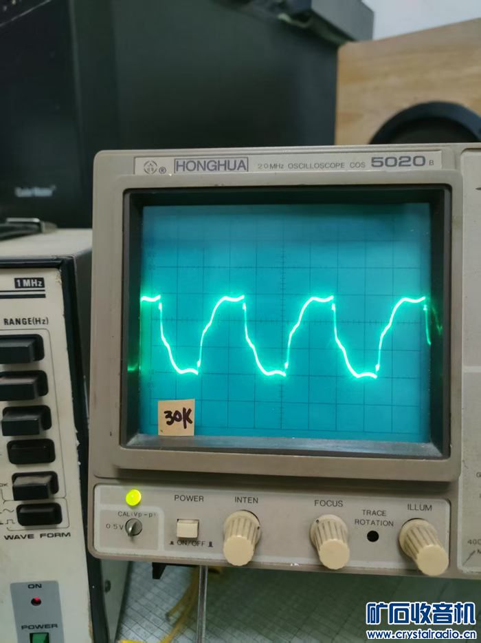

   装了台KT66单端, 调试完毕, 校音不会,听了两三天总体感觉马马虎虎。因为我釆用的是异箱听音法,即一个声道8寸二分频,另一个声道10寸三分频,所以从声场,力度,中低频来说,已经能够骗过自己的耳朵了,但似乎中高频欠佳,特别是高频段。细思只能是“千古罪人”牛的祸!基于异箱法的缘故,考虑重新绕一只初级匝数少的牛来改善高频频响,机上是四夹三初级2820匝的,那我来重绕一只相同阻抗三夹三初级2150匝的,说干就干,下午4点完工,按常规先来个“门诊”初检,乖乖!吓死宝宝了,居然创造了个人历史新纪录!电感9.8H, 漏感(300Hz表)29.8mH,初次电容1.89nF!具体绕法如下:86×38芯, Z11二手0.35灰片,次-初-次-初-次-初,初级带漆0.27线2150匝,Z字走线, 次级三组102匝并联,中间组反绕。初级平乱绕不垫底,初次间垫0.14青壳纸,磁隙0.14青壳纸。
  不管不理想到什么程度, 既然绕好了, 就该看一下裸测方波吧?  哈哈哈,气上加气!您看看!您看看!!二种模式,有三角形的是信号未串3.3K电阻的方波。丑媳妇总得见公婆,明天上机再看正弦波,听听什么滋味,大不了再来重绕,老白有的是时间,我还真不信单端牛比推挽牛难绕!!哼!
串3.3k
串3.3k
串3.3k
串3.3k
串3.3k
串3.3k
串3.3k
串3.3k
串3.3k
串3.3k
不串3.3k
不串3.3k
不串3.3k
不串3.3k
不串3.3k
不串3.3k
不串3.3k
不串3.3k
不串3.3k
不串3.3k

单端牛肯定比推挽牛难绕,原因很简单,单端牛的BH曲线只利用了磁滞回线的2分之一,害怕饱和于是磁通的变化只有推挽的一半不到。同样的电感量圈数不得不较多,于是分布电容大增。推挽电路的谐波有对消的趋势,单端牛有增大的趋势。于是单端牛难饶就是有一堆原因的。真正的好机器低音系统都是推挽的,再加上高频通道,这样的变压器肯定要好绕的多,效果不是单端可比的。

“初级平乱绕不垫纸”
——多年前已经替你试过了,你还沉醉于自我想象的世界中无法自拔的反复试错。
初级必须整齐绕制、层层垫纸。
任何想当然的偷懒,最后在作品上都会一一呈现。

根据你的初级电感量,以及漏感来判断,初级9.8H的电感量不够,但,漏感又太大。

2150的初级匝数也太少了,不应以牺牲低频来突显高频的。高频与铁芯关系不大与绕制有关。
