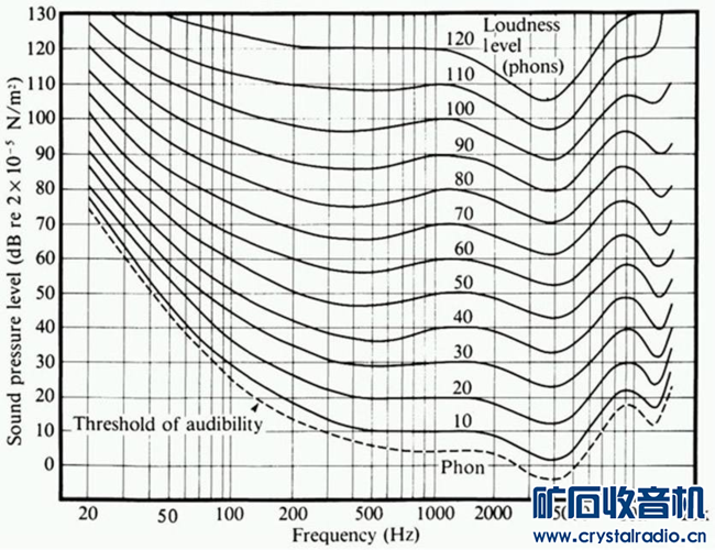

发表于 前天 19:16 | 显示全部楼层
ssffzz1 发表于 2025-5-3 18:49
你看这个是频响曲线。你那个软件貌似归约到0刻度了,我不知道他是咋归约的。
人耳对中高音反应灵敏度高,这个频段上翘人声会缺韵味 ,老师听过中高音频响上翘的声音吗?
发表于 前天 19:31 | 显示全部楼层
你说的没错,我找到了一张人耳等响曲线图。这个图看起来变扭,
以50dB那条曲线来说,意思就是在1kHz的时候,发出50dB声压级的声音,人耳听到的是50dB的响度。如果频率到100Hz,人耳要听到50dB的响度,就要发出60dB的声压级的声音。
这里面有个特殊的地方就是3k附近,这个区域需要的声压级反而低,这个是因为人的耳道的谐振频率在3k附近。
离开这个特殊的区域,基本都是对低频,高频不敏感。
500Hz附近也是灵明度高,这个我没见到具体的说法。我个人猜测可能是为了适应语言交流吧,因为人说话,大概在这个区域。
不过这不是说我们做音响,要做到两头翘,来补偿人的这个听觉问题。人脑自己会适应的,还是做的平直为好。
老师听过中高音频响上翘的声音吗
我也是初学,还没入门呢。不过我不知道咋回答这个问题,没太体会到那种齿音的感觉。我家也是没装修过的房间(我在筹划装修了,还没找到靠谱的声学设计公司),听音环境差得很。总之,偏离平直总是不好听的。
