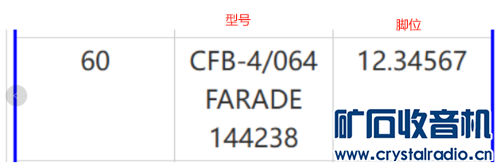

查到引脚的参数,这代表什么意思

查到引脚的参数,这代表什么意思
一体式的改造困难点,分立式的比较好改。
发表于 2025-4-29 18:06:50 | 显示全部楼层
一体式高压包一般带升压二极管的,9寸机好像没有升压二极管。

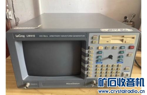

楼主没有说是什么仪器上的高压包,也不愿意分析电路,大家在这里说的又听不进去…………

 楼主| 发表于 2025-4-30 07:10:33 来自手机 | 显示全部楼层
就是这个机子了

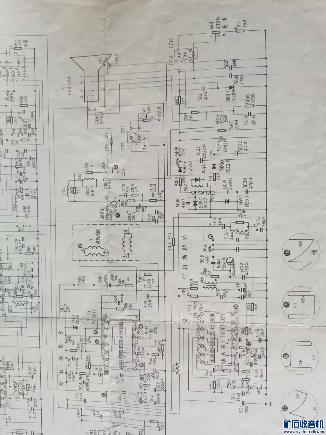

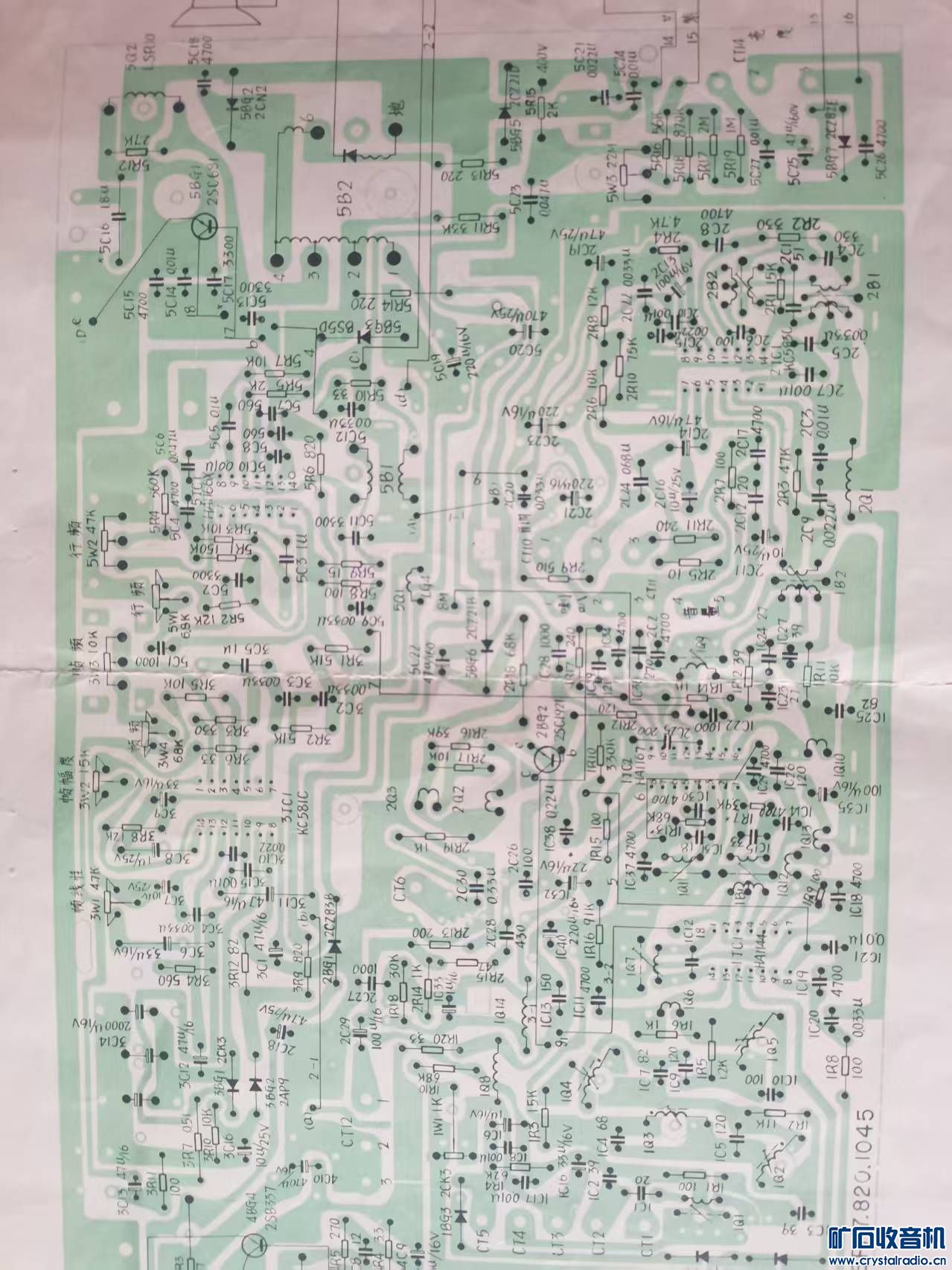

发表于 2025-4-30 07:59:47 | 显示全部楼层
参考一下吧

发表于 2025-4-30 09:34:38 | 显示全部楼层
谢蕾 发表于 2025-4-30 07:10
就是这个机子了
这个是力科的波形发生器,与黑白电视机不是一家!
