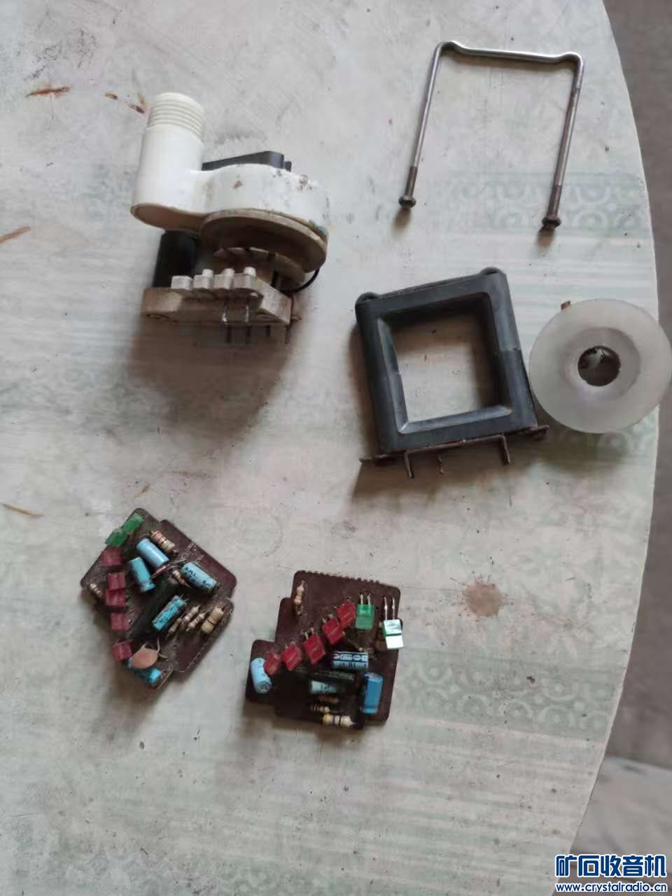

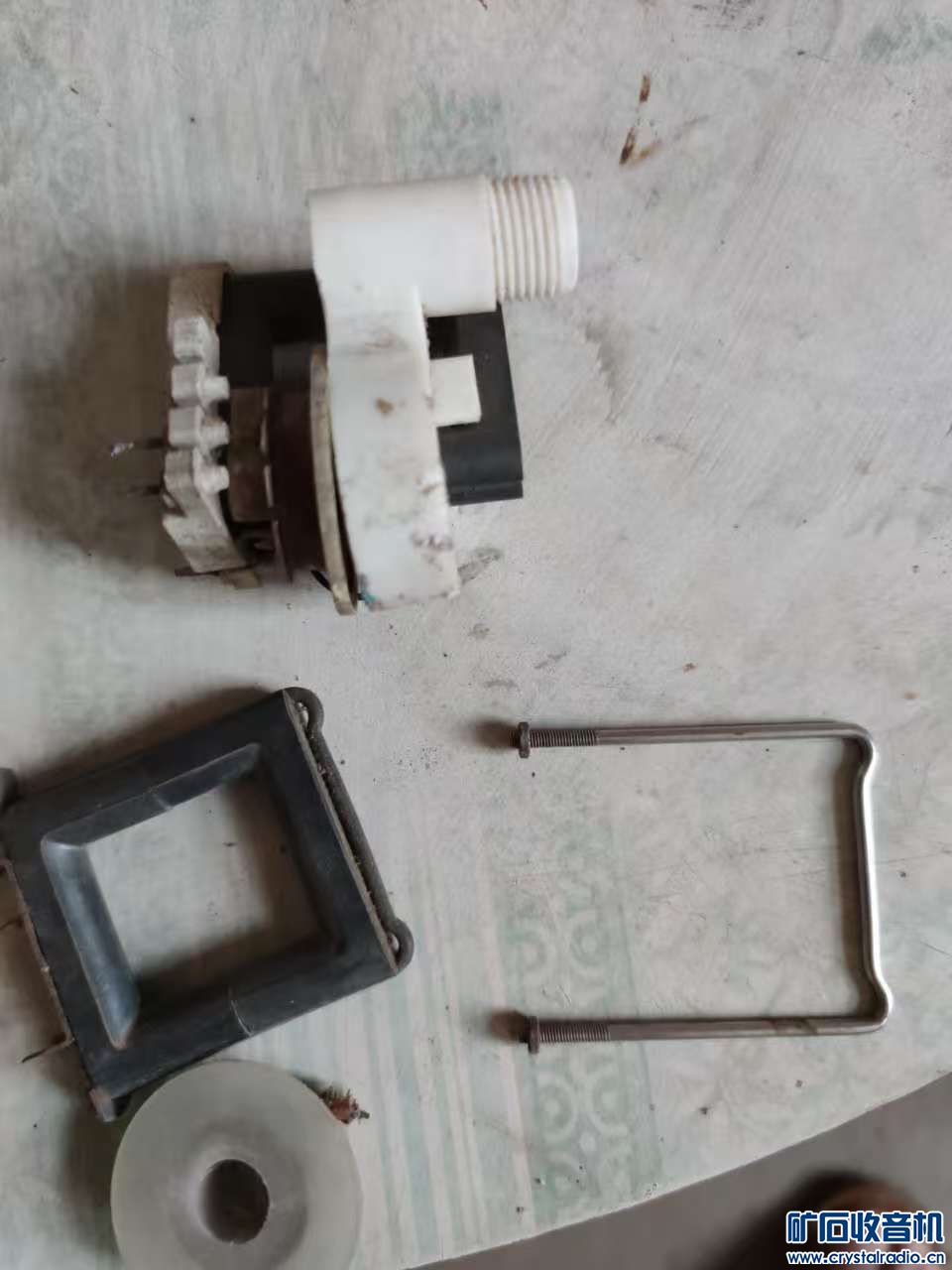

发表于 2025-4-29 12:33:29 | 显示全部楼层
刚才翻出一个分体的黑白电视机行输出变压器,高压包是刚才撕掉包装塑料袋的!放了几十年了!
