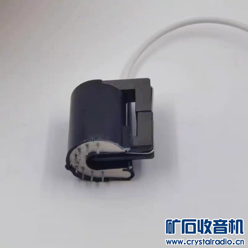

黑白电视机高压包原理图是什么样的。听说高压包还有正的和反的,如何区分?9寸屏高压包坏了,找不到原装的,是不是随便找一个屏大小差不多的高压包,就能代替?最近被高压包整的焦头烂额,资料网上也很少。特来向大师们求教。

发表于 2025-4-29 00:48:57 | 显示全部楼层
黑白机行变一般分为一体化型的,和可拆换型两种,你的图是一体化的,另外脚的接法各不相同,一般区分方法是测量1到9脚,有多少相通,多少不通,所谈的正反,也确有此说,不过一般不多见,也就是大都是正绕的,很少有反绕的,关键是型号要对应,各型不能互换,一定要看电路图,或测好各脚,哪些脚相通,哪些脚不通,另外电压也不一样,9寸是最低高压的,尽量要买原尺寸的,如果买成12寸的,电压就高了,屏幕图像尺寸会变小。
最早的黑白电视机行输出变压器都是分体式的,有低压包,高压包,硅堆等穿方形磁芯用卡子固定组装而成,所以才有了低压包对高压包所谓的正向反向一说。到了后来的一体化高压包,这个说法几乎都不存在了,只要引脚接法相同的就可以用了。只是9吋的高压包参数与通用的14-17'高压包参数相去甚远,代用估计比较困难,高压就会相差不少,记得提升电压都有些差距。如果是分离式高压包,还是尽可能修复。

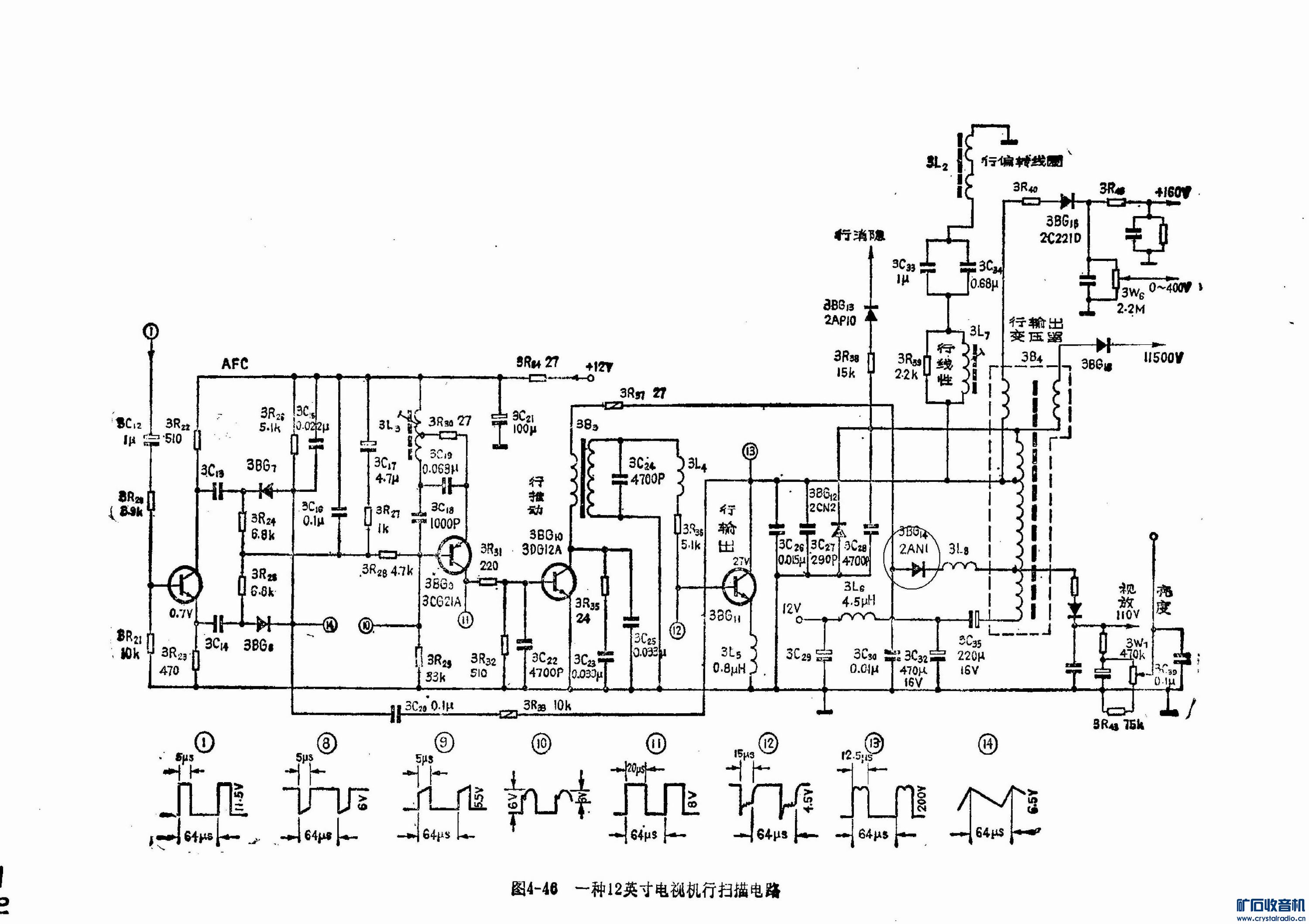

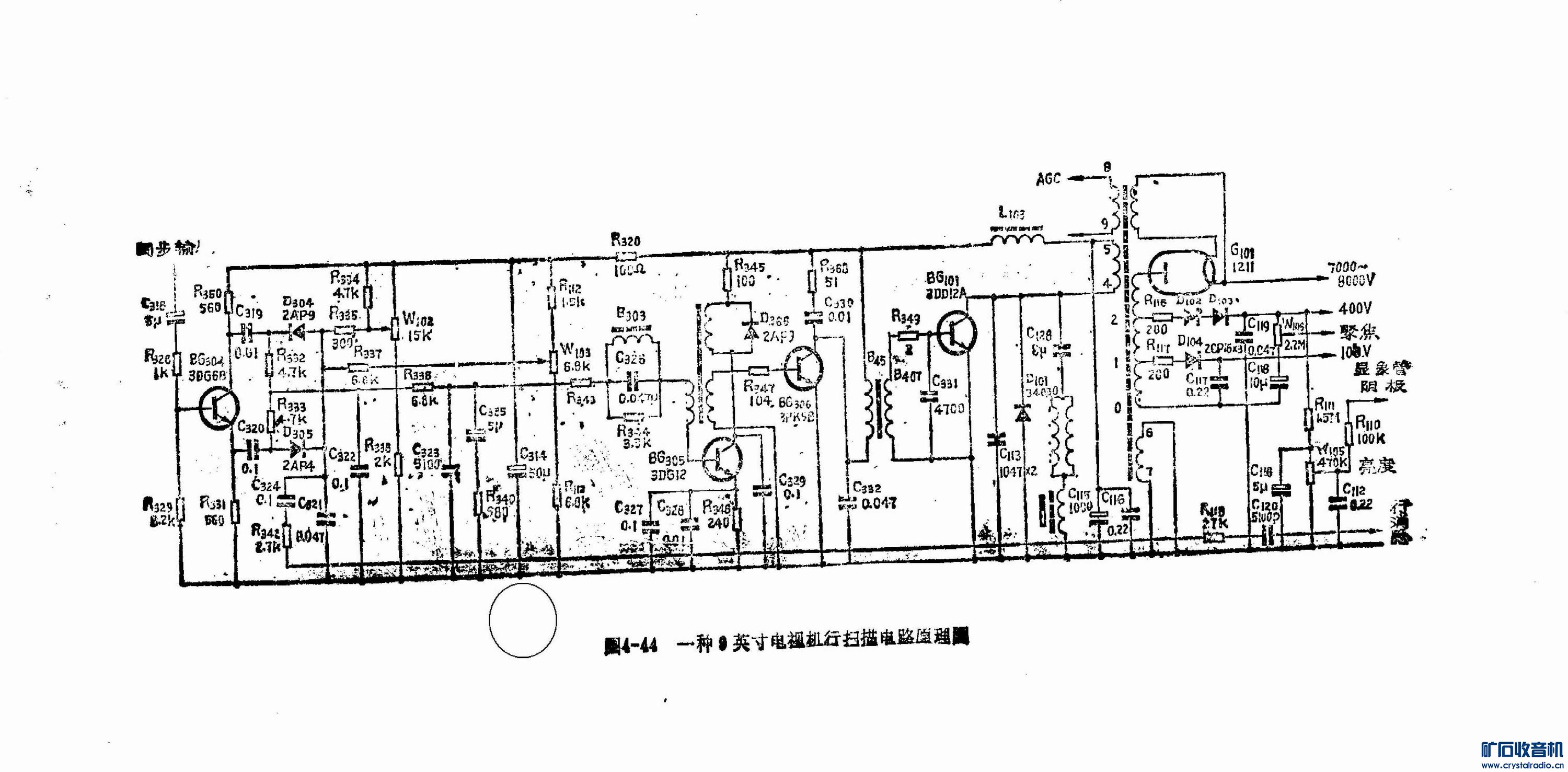

发表于 2025-4-29 10:17:08 | 显示全部楼层
给楼主贴两张黑白电视机行输出电路,其中包含高压产生电路。
