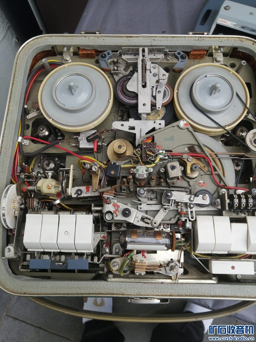

楼主: woodyallen
少见的机型!废品站收来的熊猫电子管收音机607A,研究一下。

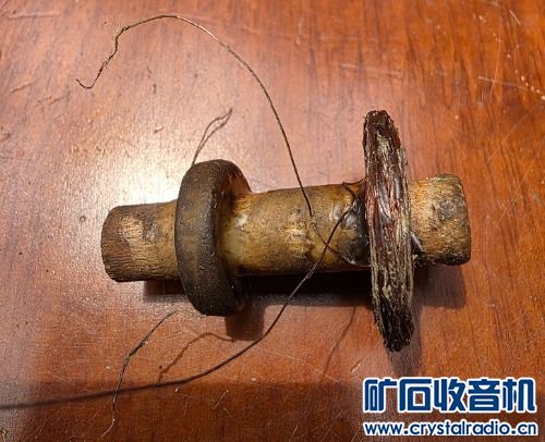

 楼主| 发表于 2025-4-19 12:48:21 来自手机 | 显示全部楼层
有个中周的一个线圈断线了。 拆下来又重新绕了,绕的水平差一些,手工蜂窝线法,线圈也通了,就是难看了点儿。 因为绕的松,所以比原来的那一个大一圈,希望试机时能用吧。

一个是珍妮诗5D610电子管的机芯,电路相对比较简单,但麻烦是好多零件都需要拆开来修理或者打理。包括上面几张发错了的图。实际上是那机芯2个中周,里面线全都断了。 所以有重绕的,也有重新接线的。可变电容也在修理当中,出现了碰片。

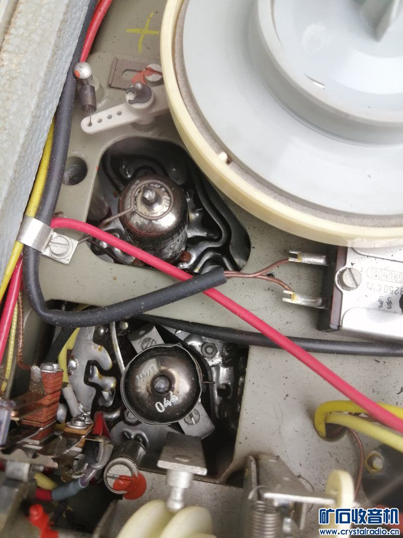

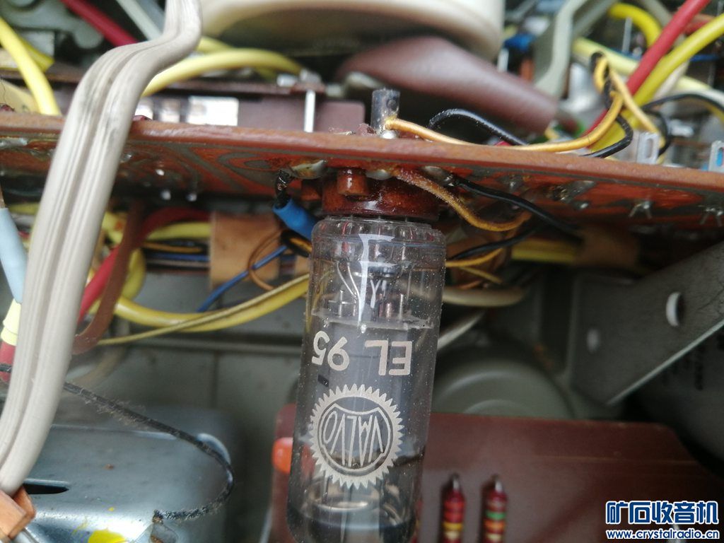

有一台是高乐kores五灯的电子管机芯,主要问题是一个电子管好像坏了,其他电子管接电后发热或发烫,它这个温度没有什么变化。
然后就是这台熊猫 607,问题是3个电子管买来时就碎掉了。 现在刚刚从某鱼上买回来。 但不敢轻易试机。 因为目测情况没把握, 主要是怕以前泡过水或者有什么问题。 现在对照线路图检查中。肯定没有放在床底下。
