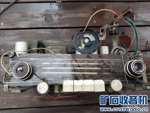

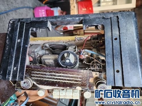

废品站收来的熊猫电子管收音机607A,研究一下。
外壳完整,需要擦拭打理。面板老旧,“熊猫”铭牌没有了。
玻璃度盘破损,按键缺失一个。
六个电子管碎了三个,其余的外观看没问题,但不知道好坏。

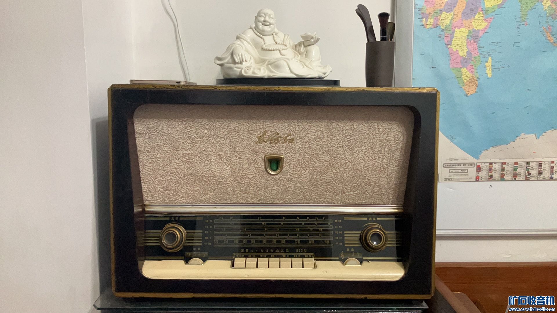

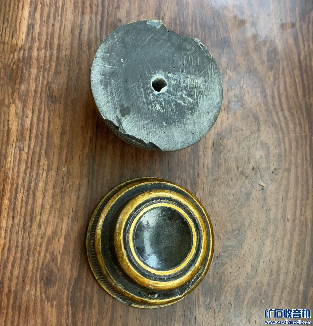

这个品相不算差,起码钮还在,很好办,现在树脂材料很容易买到,看我这东方红所有牙和旋钮都是用铁浆糊翻模做的,表面再涂上一层漆和金粉(铜)。现在是听MP3的主力。 IMG_3539.jpeg IMG_3540.jpeg IMG_3541.jpeg

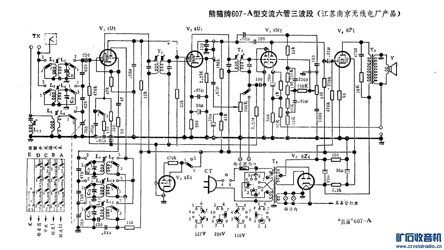

找到了电路图。
 楼主| 发表于 2025-4-12 15:13:38 来自手机 | 显示全部楼层
清楚一点的电路图,熊猫607-A

 楼主| 发表于 2025-4-12 15:25:05 来自手机 | 显示全部楼层
左边调谐钮缺了一半。

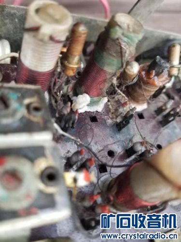

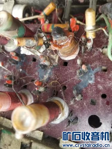

 楼主| 发表于 2025-4-12 15:27:14 来自手机 | 显示全部楼层
线路看着还不错。

发表于 2025-4-12 18:14:32 | 显示全部楼层
替你传个电路图
 楼主| 发表于 2025-4-12 18:32:34 来自手机 | 显示全部楼层
于海旺 发表于 2025-4-12 18:14
替你传个电路图
谢谢!我对着电路图研究一下。
