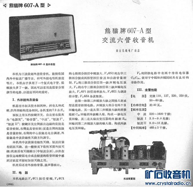

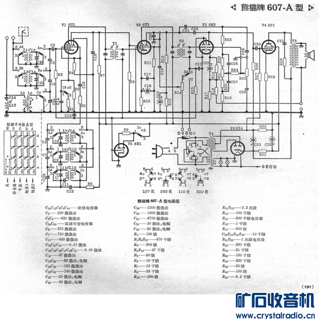

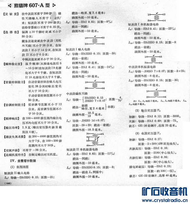

发表于 2025-4-12 20:33:52 | 显示全部楼层
 楼主| 发表于 2025-4-12 20:57:10 来自手机 | 显示全部楼层
默默无闻111 发表于 2025-4-12 20:33
谢谢你的资料!
看了介绍,还要补充两个细节:
1.我这个机器外壳是胶木款的。保存的比较完好,擦拭打理一下就可。
2.外壳内部的顶上贴了一层铝箔,原来不知道是干嘛的,原来是作为短波天线用的。
