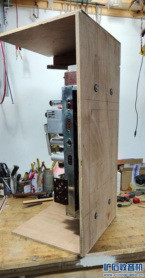

刚拿回来的时候是图一的样子。后来拆开稍微规整了一下,玻璃片用铁丝绑住,如图二。但两边的小碎片找不到了。

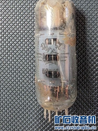

请问一下,这两个电子管应该是6U1吧?

woodyallen 发表于 2025-4-15 19:57
请问一下,这两个电子管应该是6U1吧?
是6U1印的是国产旧型号6И1П。6И1П比新的6U1值钱。
