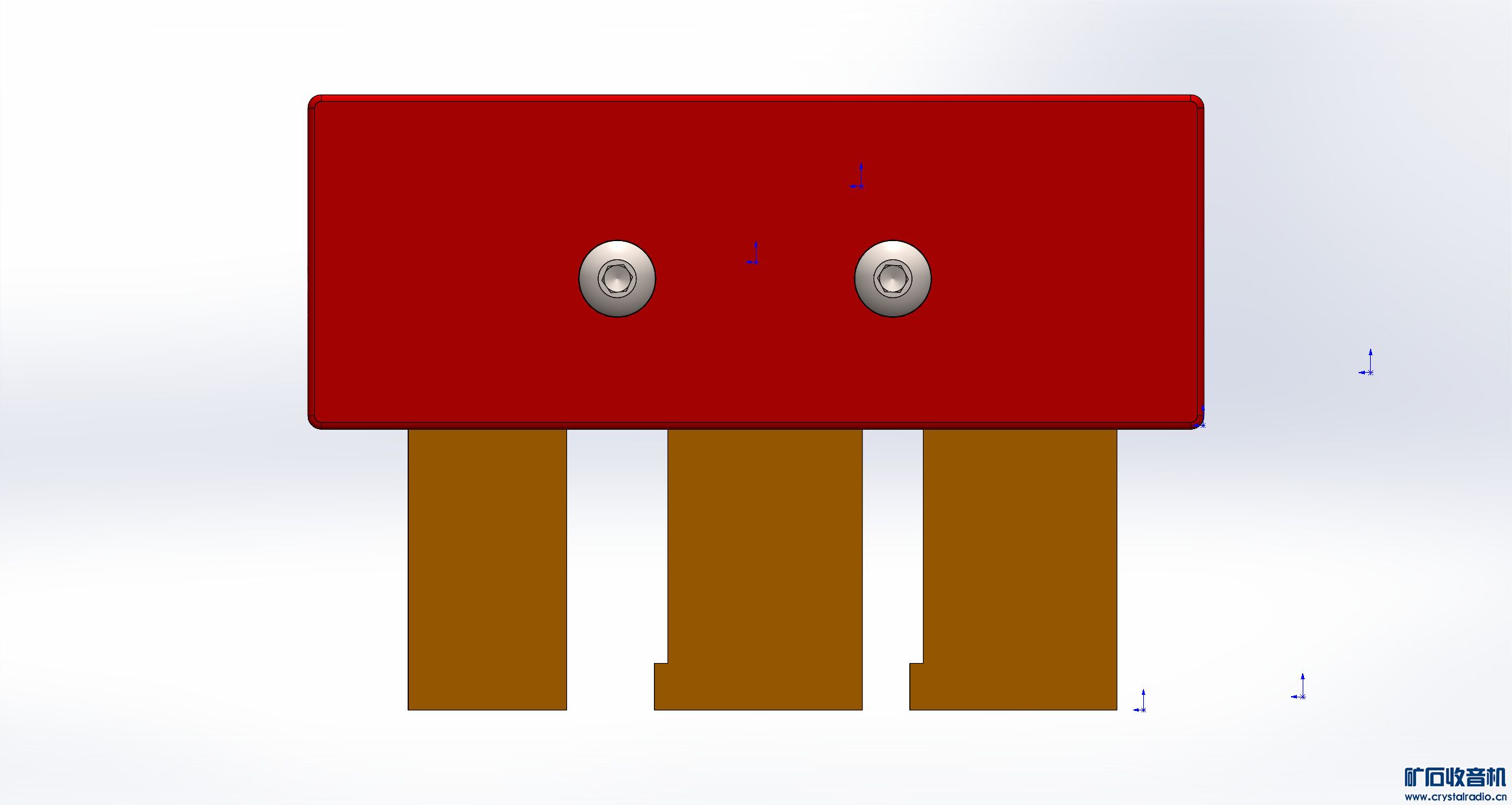

开这是最新设计的手持插片式开尔文线夹。
插片外壳

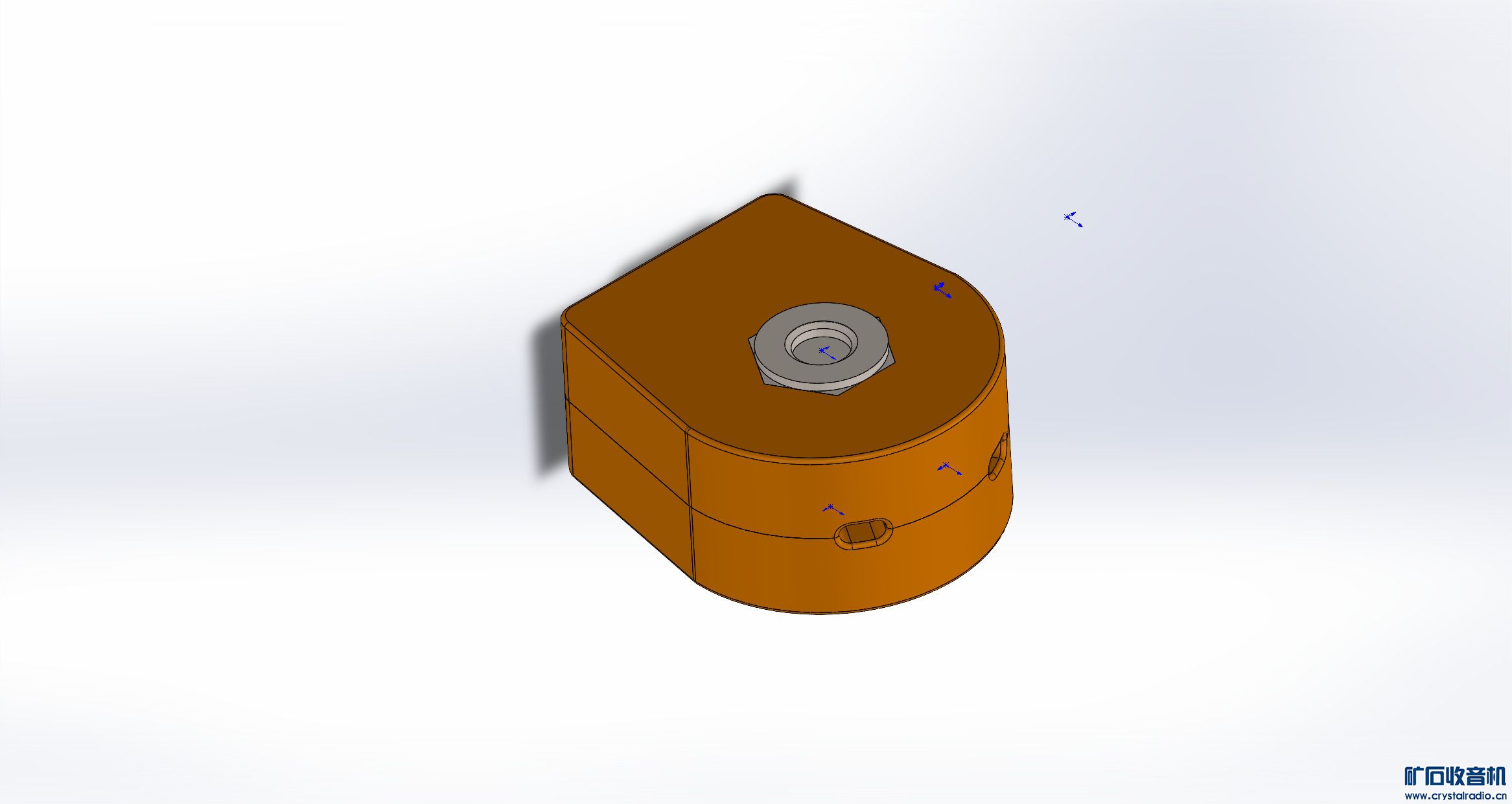

分线固定压板
在2025年报5月开源分享过测试线夹设计资料,最近发现有人在海鲜市场通过我设计的资料牟利,这违背了我的开源初衷,大家注意赠别。

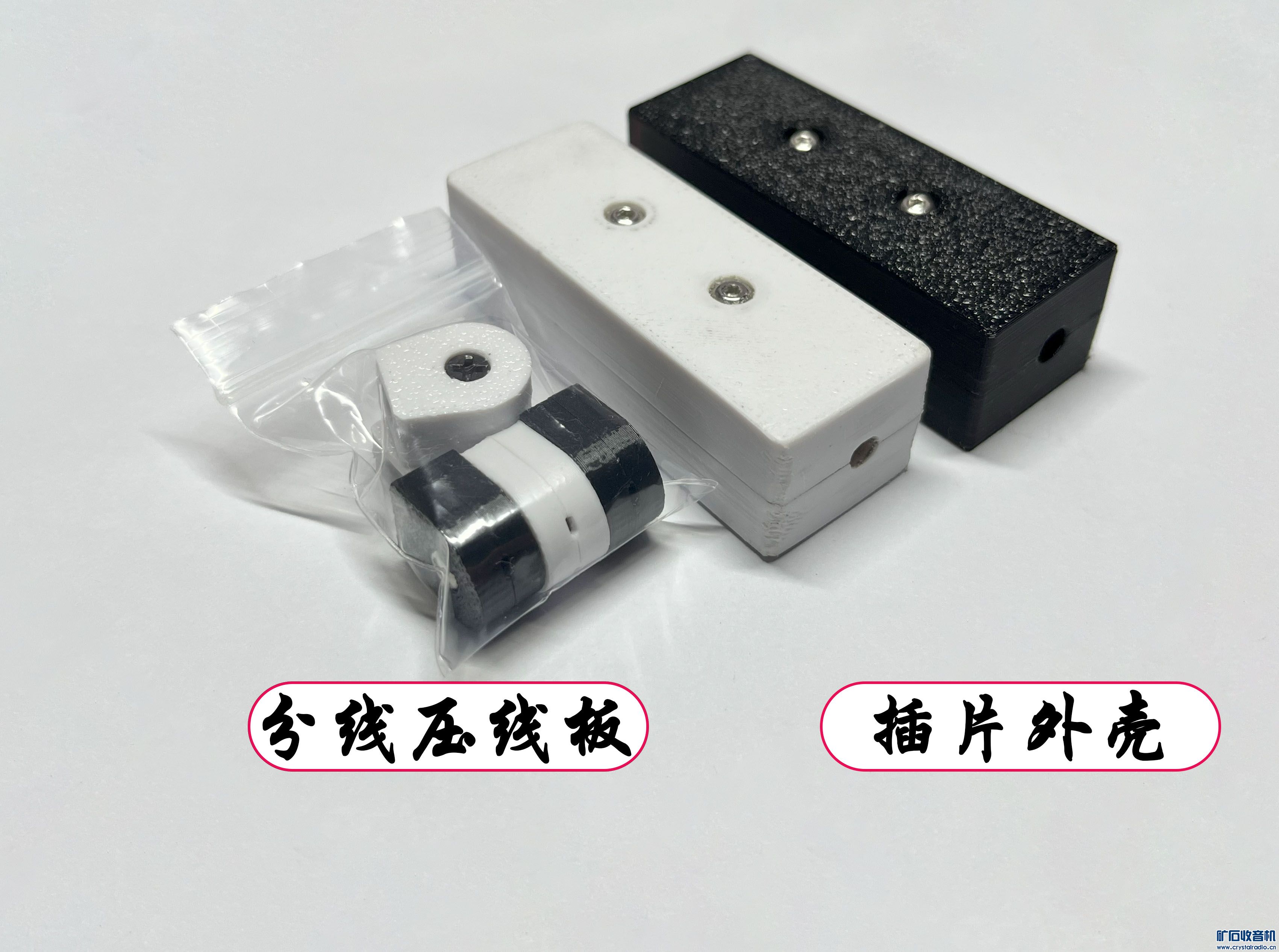

一直在用的那个插片式开尔文线夹,外壳是利用路由器适配器电源外壳改装的,插片文件在我的另一个帖子有分享,自行下载打样即可。
最近有设计制作了一套3D打印外壳文件,已打样出版,后续展示制作效果。
DIY插片式开尔文线夹帖子:http://www.crystalradio.cn/forum.php?mod=viewthread&tid=2012002
3D打印的外壳:
