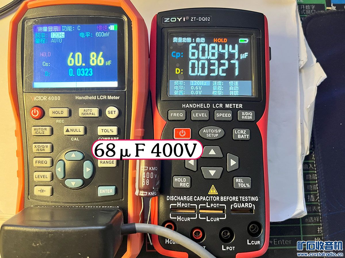

发表于 2025-4-11 22:06:04 来自手机 | 显示全部楼层
音乐留声机 发表于 2025-4-11 21:52
手上没有万元级别台表,无法对比测试。
看众仪官方对比,手持和填表参数基表接近,这里不好下定论。
但测30UF这个电解电容的D=0.0002这么低似乎不靠谱喔!
 楼主| 发表于 2025-4-11 22:50:42 | 显示全部楼层
我用的是高压无极性电容器,并非点解电容。
D是储能器件有功和无功的比值,无极性电容器ESR值很小,D至自然小,不奇怪。
另外大容量高压电容D值0.0几和0.00几差异忽略不计。
发表于 2025-4-12 00:18:47 来自手机 | 显示全部楼层
D是储能器件有功和无功的比值,无极性电容器ESR值很小,D至 ...
我更倾向于胜利的测值D=0.0025的结果会更靠谱一些。两者相差10倍了。

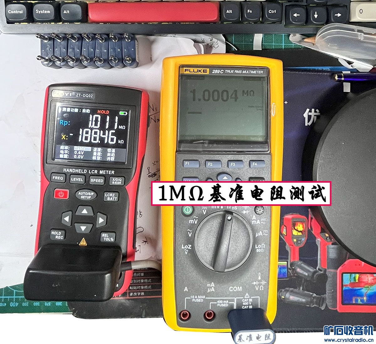

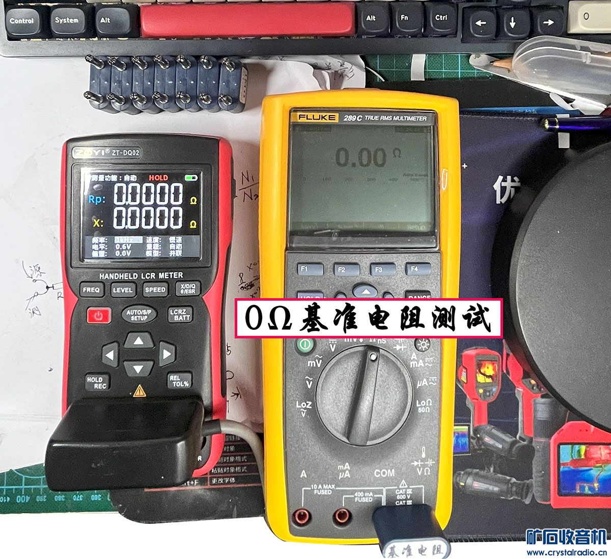

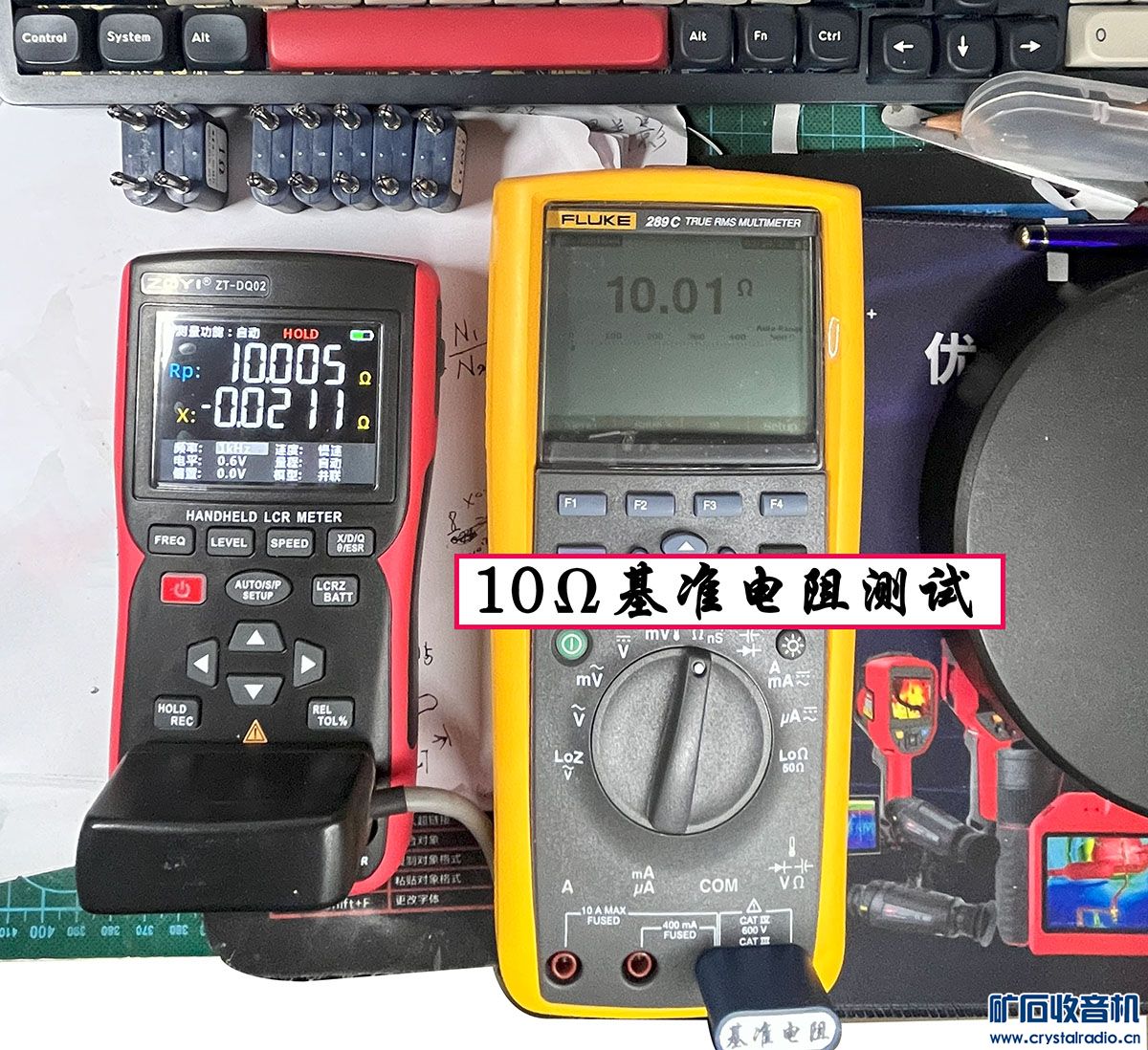

 楼主| 发表于 2025-4-13 00:30:44 | 显示全部楼层

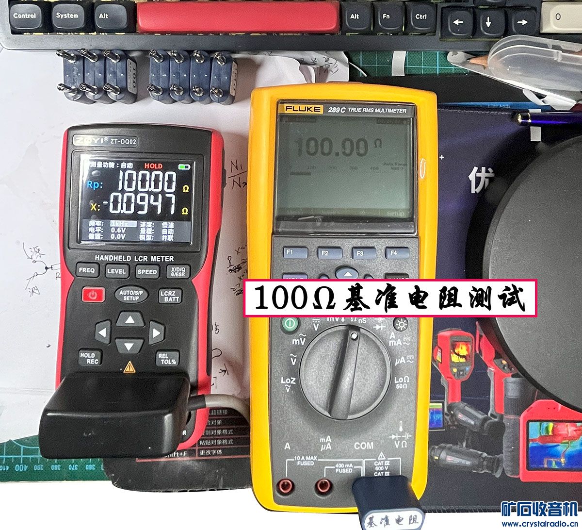

基准电阻测试对比:
基准电阻展示.jpg 0Ω .jpg 1Ω .jpg 10Ω .jpg 100Ω .jpg 1kΩ .jpg 10kΩ .jpg 100kΩ .jpg 1MΩ .jpg
发表于 2025-4-13 12:12:02 来自手机 | 显示全部楼层
电容D值测试
 楼主| 发表于 2025-4-13 20:49:52 | 显示全部楼层
两表测量结果非常接近,您参考一下。
