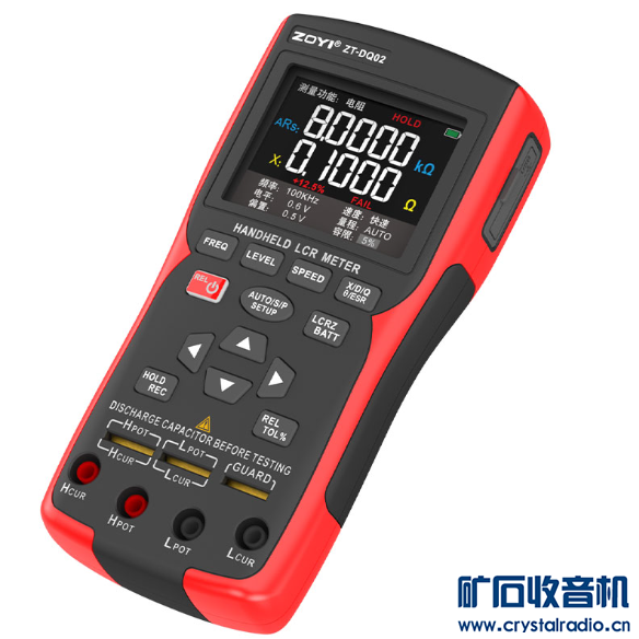

仪器外观:

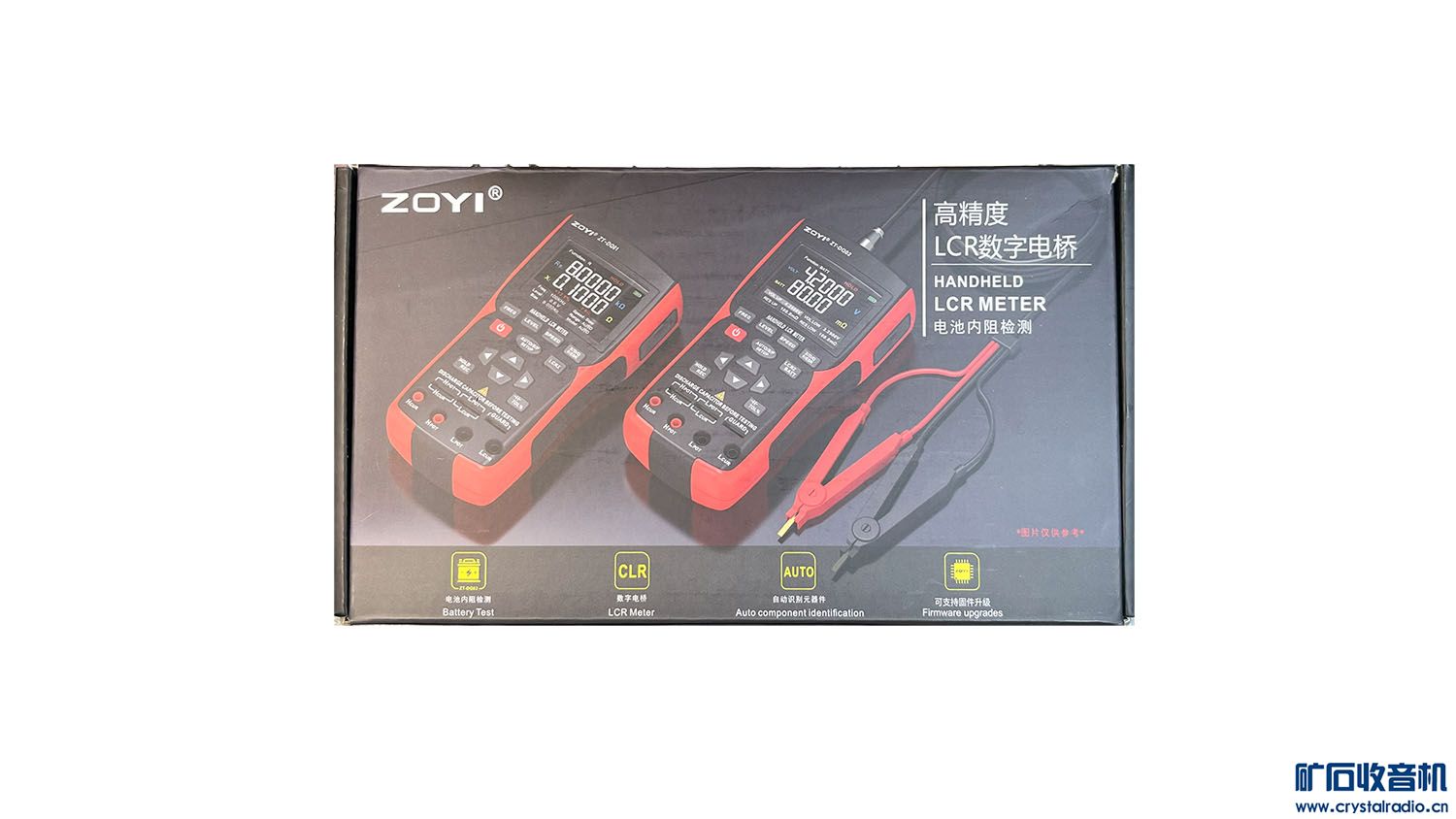

包装盒配置一览图:

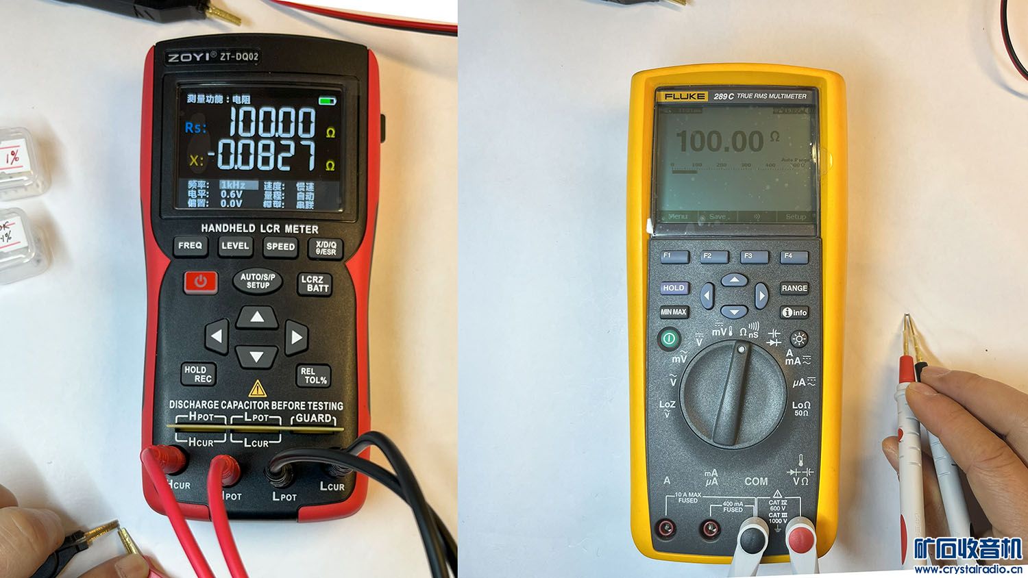

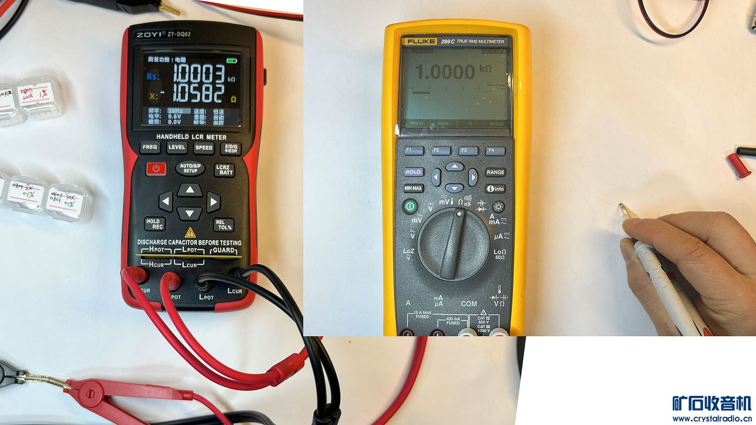

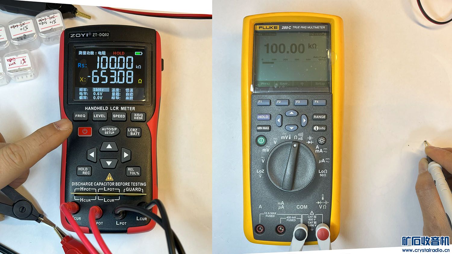

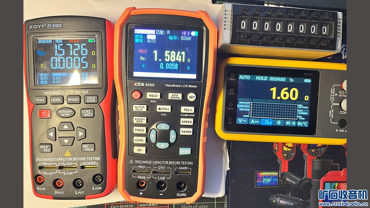

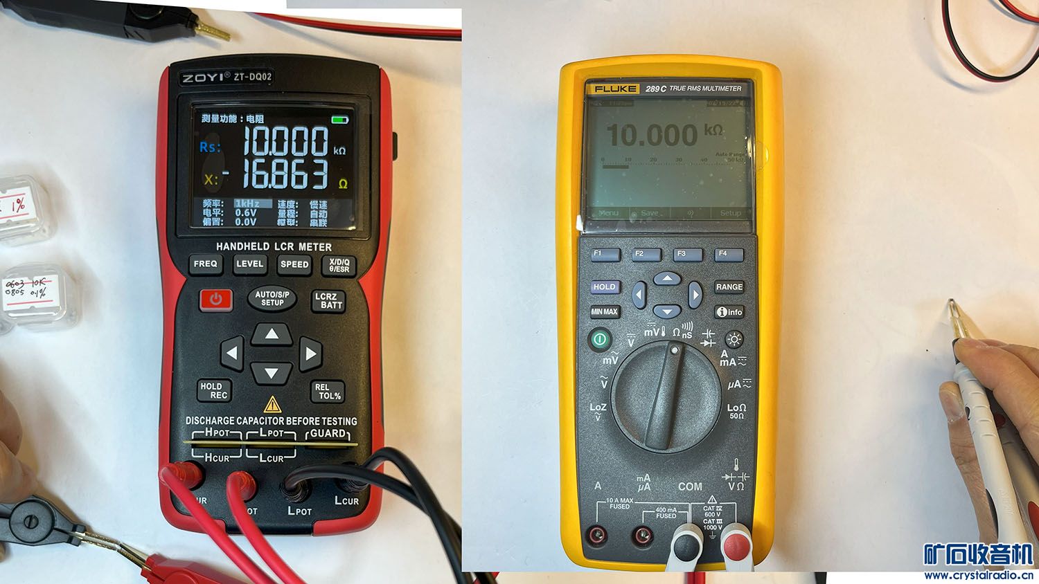

下面是电桥和万用表对比(电阻精度0.01%,10ppm,温度22.5°C)
电桥100Ω测试.jpg 电桥1kΩ测试.jpg 电桥10kΩ测试.jpg 电桥100kΩ测试.jpg 电桥电感测试.jpg 电桥电感测试2.jpg 和镊子电桥对比.jpg

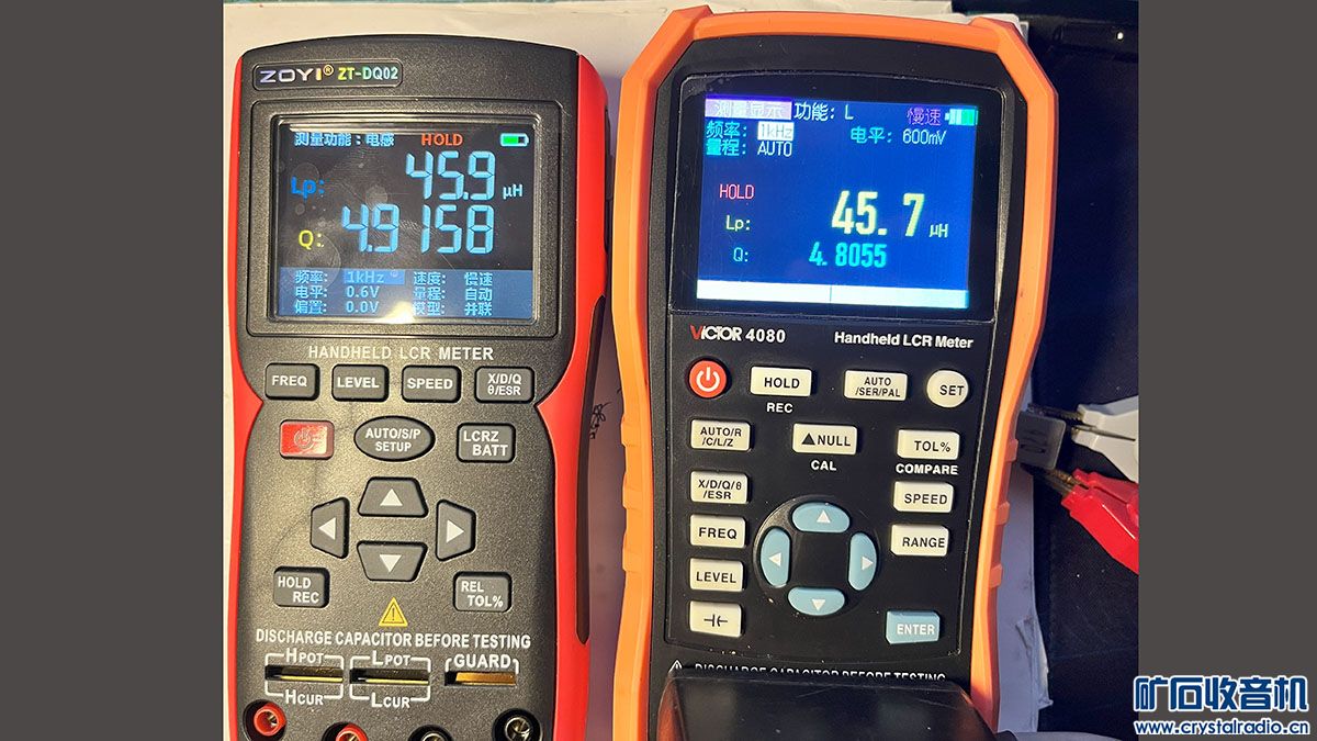

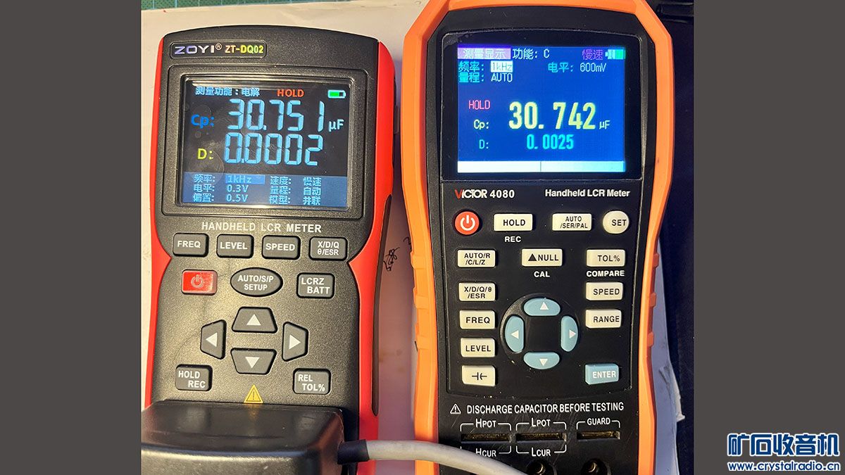

ZD02与VC4080有的一拼吗?
测量较大参数,两块表测量结果基本一致,测量小参数,众仪位数较为稳定,4080末尾两位会跳变20-30字。
电阻箱刀开关有9组触点,串联内阻在2欧姆以内,万用表测量为1.6Ω(因有表笔线内阻,所以比电桥数值略大)
测试结果如下:
 楼主| 发表于 2025-4-13 20:49:52 | 显示全部楼层
两表测量结果非常接近,您参考一下。

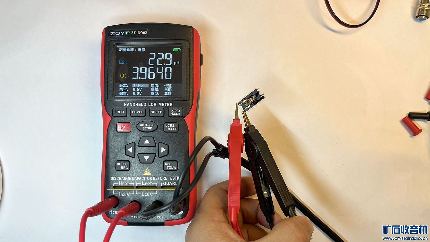

开这是最新设计的手持插片式开尔文线夹。

这是新制作的开尔文测试线夹,镀金插片,测试效果很好。
