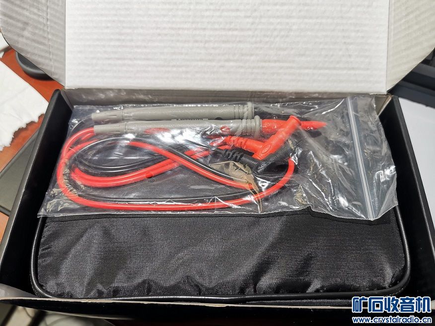

这个原机配的普通表笔有点奇怪,这个普通表笔怎么用呢?表上可是四线的插孔啊!普通表笔插哪两个插孔?
图一:两线法,左右两孔分别插红黑表笔,不区分两孔位置。你用万用表测红红火黑黑孔是直通的。用四线法测量需要把插片口用绝缘片分开;
图二:四线法。

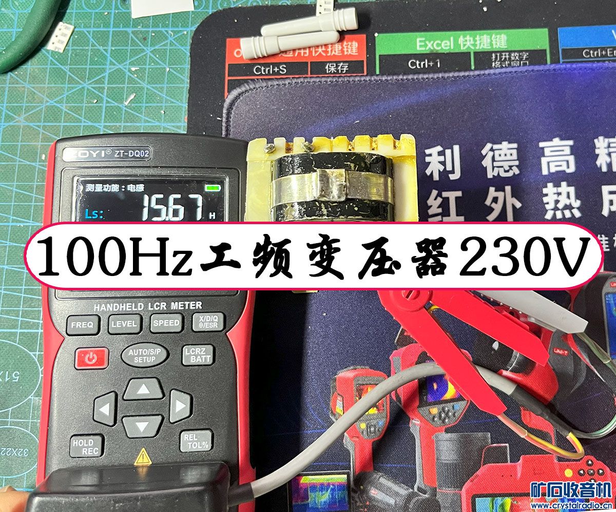

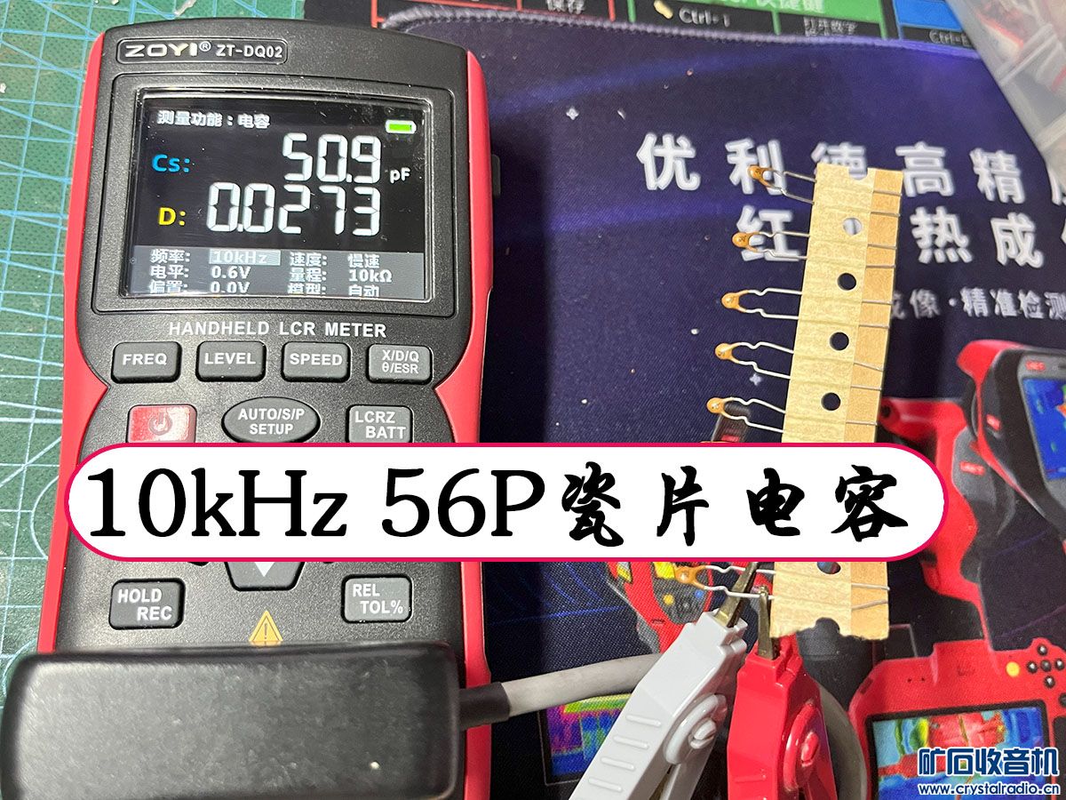

润吉地 发表于 2025-4-14 09:03
测试小电容,大电感(如铁芯变压器)如何?如果能测量准确,也是优秀设计

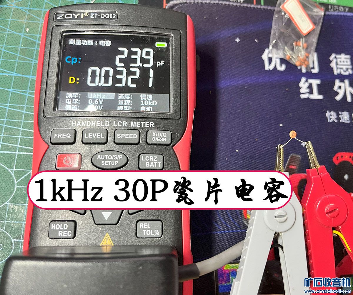

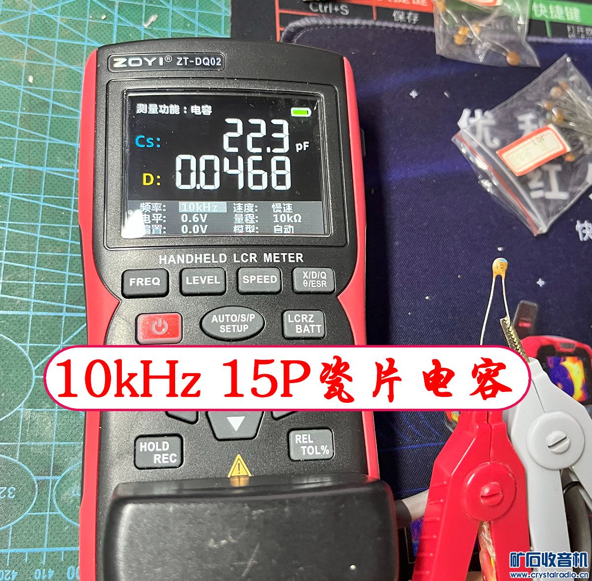

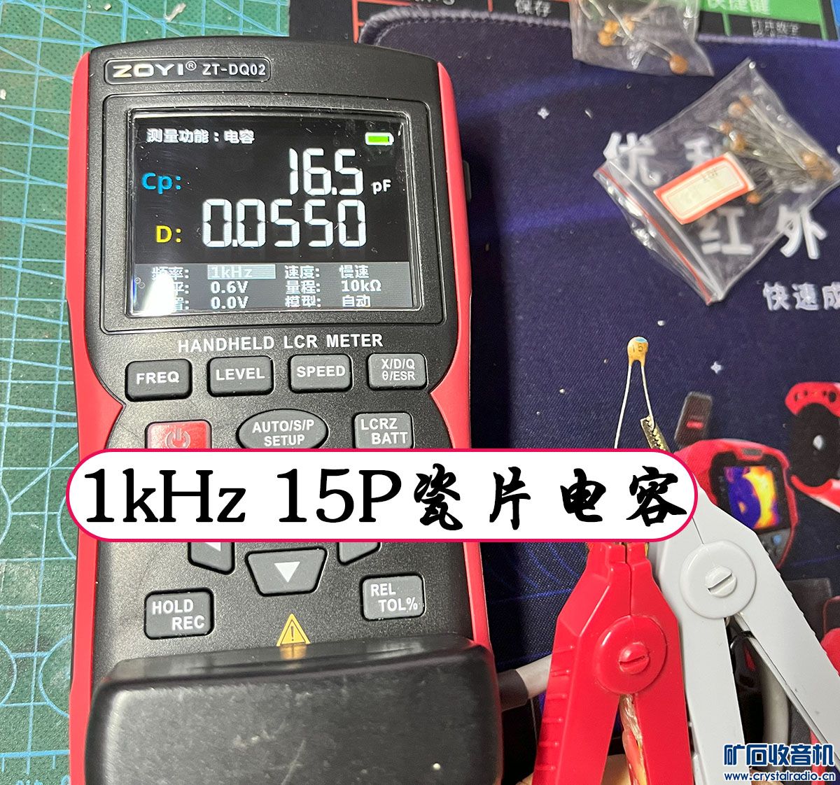

测量较小容量电容和较大数值电感需要手动量程,否者测量数据不稳定,以下均为手动量程测试,仅供参考。

较小电容和较大电感厂商推荐使用手动量程,即从最小档位逐级调高,档位越高越精确,但有可能稳定性较差,使用最稳定且分辨率最高档位吧,可参考参考49楼测量数据。
发表于 2025-4-18 00:12:29 来自手机 | 显示全部楼层
这是目前已知的几个BUG之一。
测小电容D值偏大,且自动量程会选择错误,必需手动改量程,尤其是在10KHZ频率下。
测电感在高频率下Q值会偏高。

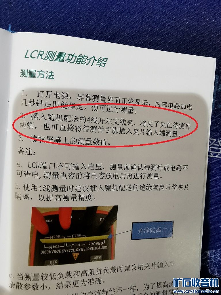

发表于 2025-4-18 08:23:59 | 显示全部楼层
音乐留声机 发表于 2025-4-17 22:43
图一:两线法,左右两孔分别插红黑表笔,不区分两孔位置。你用万用表测红红火黑黑孔是直通的。用四线法测 ...

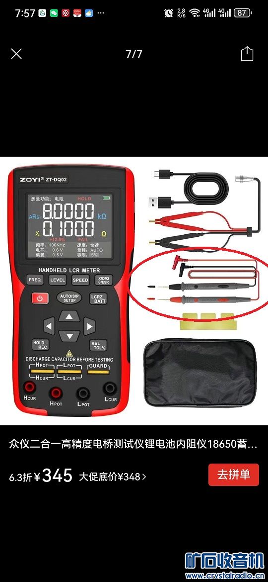

这个厂家不地道,明明应该配的是四线表笔,却简配为普通表笔。看说明书写的都是四线表笔,一个电桥,擅长的就是四线精确测量。出来变成两线,就失去它的意义了。
发表于 2025-4-18 09:24:46 | 显示全部楼层
而且,既然配送了普通两线表笔,但是却送了绝缘片,这不是自相矛盾吗?
发表于 2025-4-18 09:28:57 | 显示全部楼层
我发觉测量小瓷片电容时测量数值与标称值相差太大(特别是测量频率不同时)。这到底以那个为准呢?
 楼主| 发表于 2025-4-18 20:49:28 | 显示全部楼层
BenzBMW 发表于 2025-4-18 01:23
刚才说的这几个测量上的BUG是 DQ02 现时急需要解决的,你可以VC4080对比一下,VC4080 在上面所说的情况下 ...
测量极限大参数和小参数,无疑是4080根接近“真实值”一些,位数稳定性自然是众仪更稳定,但测量极限参数不如4080。
测量100pf以上电容,手动模式,误差不是特别大。

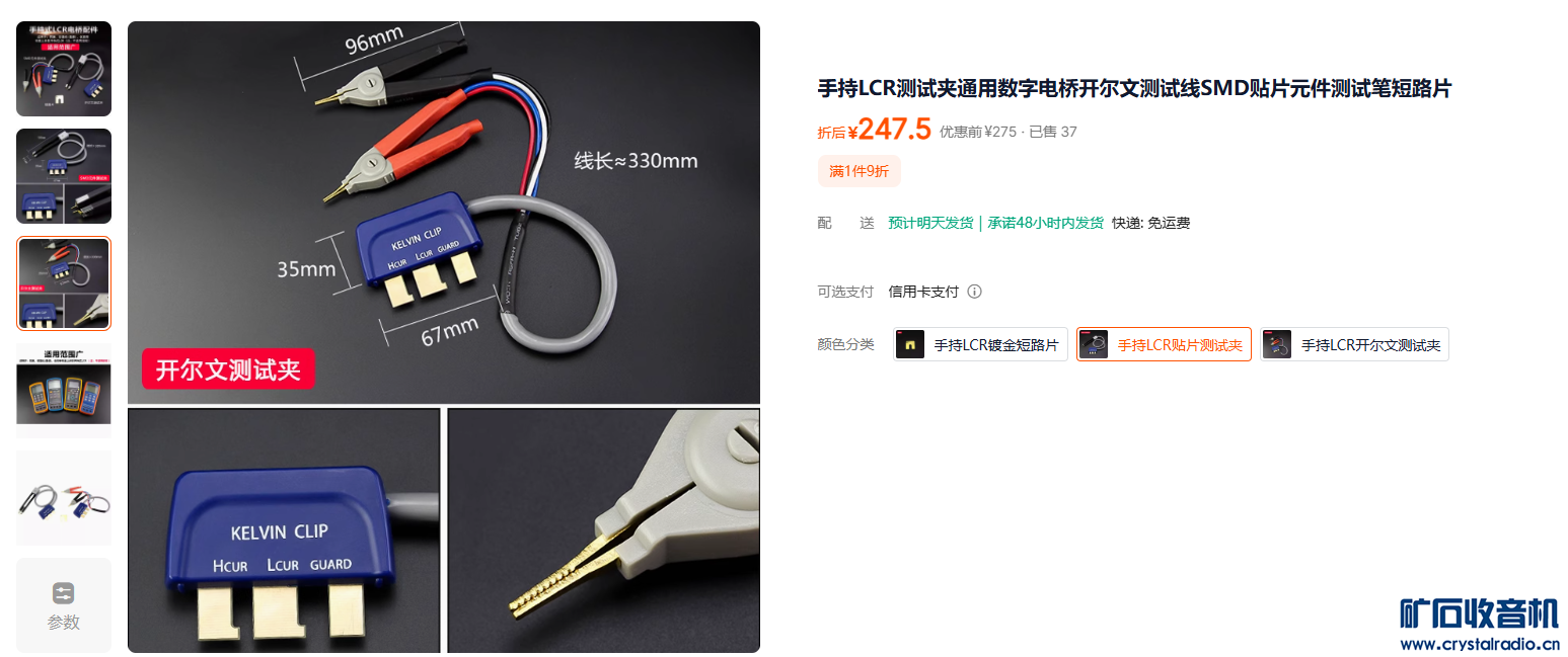

 楼主| 发表于 2025-4-18 21:03:39 | 显示全部楼层
hhxxww 发表于 2025-4-18 08:23
这个厂家不地道,明明应该配的是四线表笔,却简配为普通表笔。看说明书写的都是四线表笔,一个电桥,擅长 ...
非拼比四线开尔文夹是额外选配的,有40元差额。
至于说明书上标注的“随机配送”相关字样,说明书未提及需要额外购买,的确不够严禁。
标准插片四线开尔文测试线夹要200多元,厂家不可能免费赠送。
自己DIY四线安全香蕉插头不难,环氧树脂绝缘片本身很廉价,所以厂商配送了。
自己DIY开尔文线夹也不是什么难事。

发表于 7 天前 | 显示全部楼层
至于说明书上标注的“随机配送”相关字样,说明书未提 ...
感觉你一直在为厂家说话啊,错了就是错了,有什么不敢承认呢?标配的肯定不是插片式的,因为插片式的不需要绝缘片,也不需要预留四个插孔,成本也高。从说明书的图就能看出来,原设计就是插头式的四线,也配送了绝缘片,就是把标配的四线检测线错误的配成普通表笔了。
发表于 7 天前 | 显示全部楼层
希望厂家能负起责任,有所担当,给所有买了这个电桥的人补寄四线测量线。虽然我的已经退货了。
