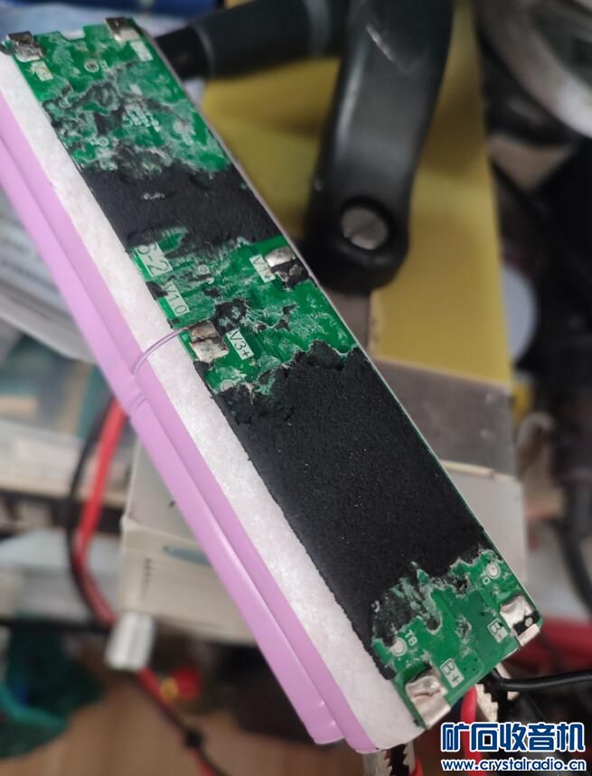

全新扫地机器人带拖地,因为存放时间长了所以电池饿死了生产日期2020年的68一个运...

机器肯定没问题,就是电池饿死了,把电池省事方便安全的激活,让电池重新干活。

把外皮拆开我的是一个通讯电源,你可以用12v的,要注意电池正负极不要接反了
保护板看不清楚,里面一共8节 ...
是不是不用拆散,两节串联的视为一组,接12v激活,只激活两节就可以正常充电了,是不是这个意思。
发表于 2025-4-9 16:07:22 | 显示全部楼层
4串不是16.8伏吗?

4节一组,一组一组激活只要电池每节有3v电压就可以用机器充电了,我用13.8v我手里只有这个电源 ,也就一组一组冲击一下,冲的时候要注12v冲4节(2并2串)要注意温度,因为电流很大电池发热厉害,冲一会可以测量一下电压每节3v就可以用机器充电了

带保护板充不了,拆开对着电池充可以,我现在二并二串的充。
发表于 2025-4-9 21:15:10 | 显示全部楼层
电池组4串2并的有保护板无法直接充电,拆开先瞬间16.8V电压大电流充电再转小电流充电,最好是对每组并联的单独4.2V充电,避免4串内阻不均衡导致分压不均个别电池会过充。

我是分开充,两节一组这样冲,冲到3v就行了
