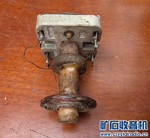

 楼主| 发表于 2025-4-14 20:06:41 来自手机 | 显示全部楼层
这机芯两个中周底底各有一组微调电容,现在锈住了,我把锈住四颗螺丝打开看了一下。就是两个金属夹片,各夹了两个云母片做微调。
 楼主| 发表于 2025-4-14 23:44:00 来自手机 | 显示全部楼层
中周底座上锈住的螺丝被暴力拧下来了。重新上油拧回去。
这种螺丝不是M3也不是M4型的,螺纹更细密一些。
 楼主| 发表于 2025-4-14 23:45:30 来自手机 | 显示全部楼层
中周的微调电容修好了。
 楼主| 发表于 2025-4-14 23:48:08 来自手机 | 显示全部楼层
每个中周底座上有两个微调电容。就是两个金属片各夹一个长方形和圆形云母片。
 楼主| 发表于 2025-4-15 00:05:11 来自手机 | 显示全部楼层
底座上刻印有G2, B100, GUTHMAN, CHICAGO, U.S.A字样。应该是美国芝加哥一个叫GUTHMAN(古特曼)的公司生产的吧。

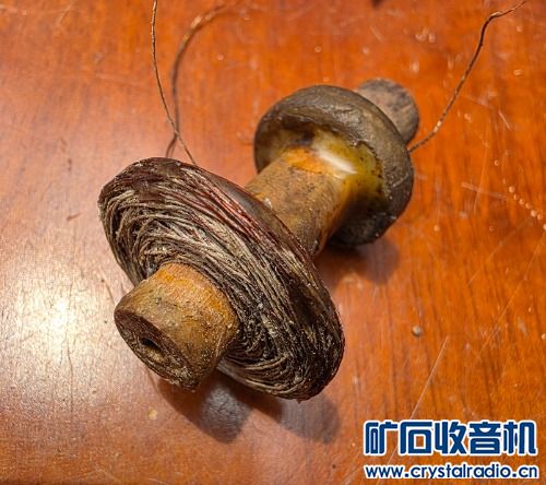

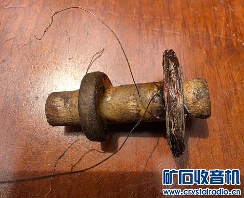

 楼主| 发表于 7 天前 来自手机 | 显示全部楼层

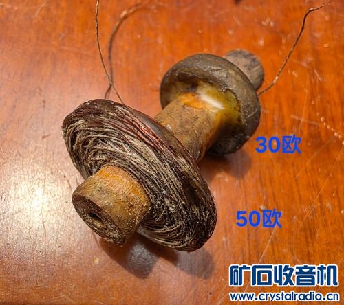

有个中周的一个线圈断线了。 拆下来又重新绕了,绕的水平差一些,手工蜂窝线法,线圈也通了,就是难看了点儿。 因为绕的松,所以比原来的那一个大一圈,希望试机时能用吧。

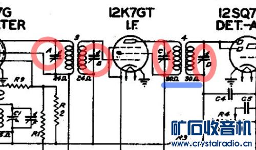

于海旺 发表于 2025-4-12 21:37
我是不是两边要做个夹板?然后在中间乱绕就行了。就是的。
采用了人工乱绕蜂窝法,难看了点。 而且我测量下来电阻达到了50欧。好的一组是30欧,跟电路图上说的一样。

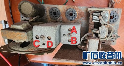

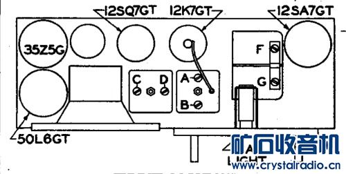

有个问题,这个“管顶接线”是什么意思。 我这个机器中周没有任何接线啊?
微调电容的螺丝都上了润滑油,转动轻松多了。底座固定上,检查接线,等待上机。
发表于 7 天前 | 显示全部楼层
最老的中周有一少部分是带接线帽的,它是接在大管子带栅帽的顶端,也就是中周下面是三个引出线,上面一个引出线,通常用于6B8C电子管做中放的机器上,你不必考虑。
