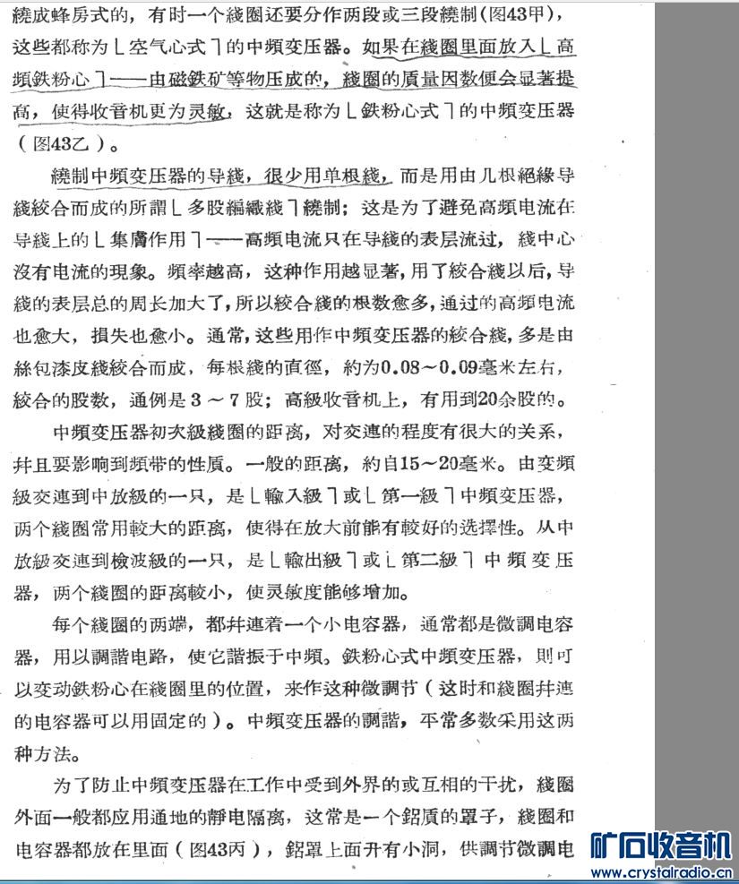

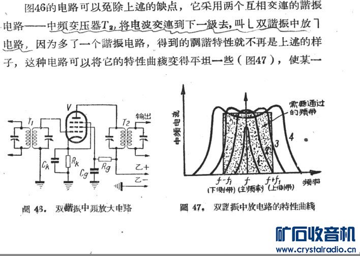

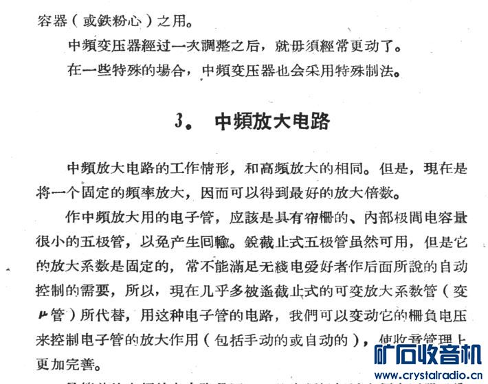

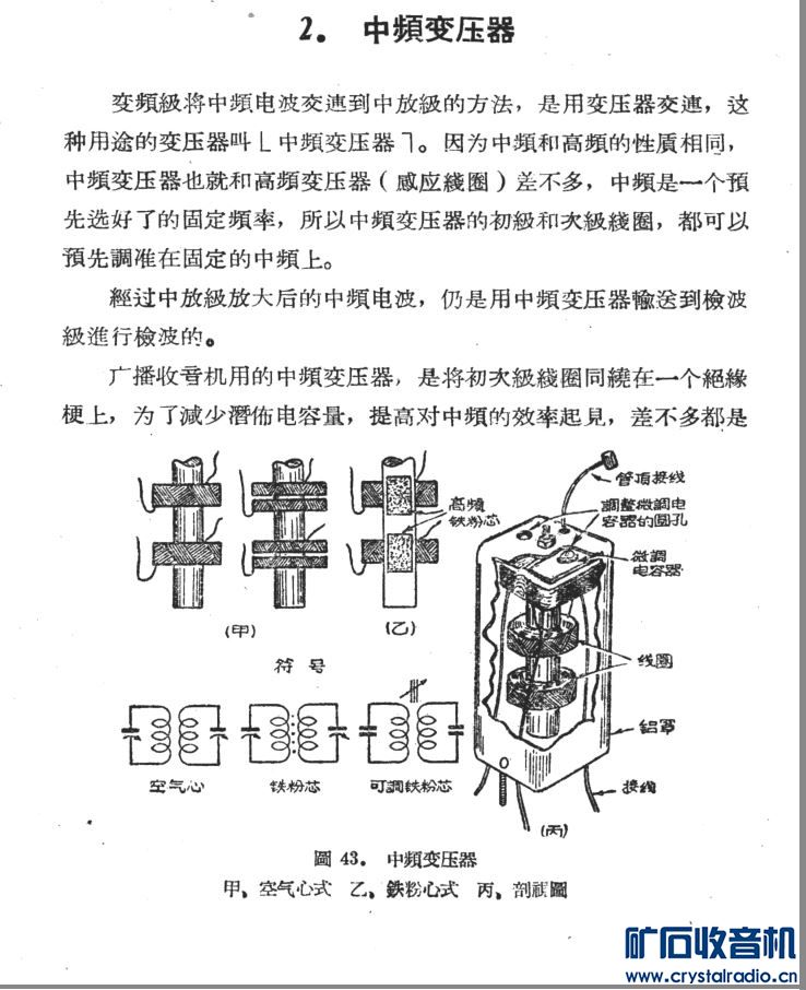

中周4个线头是有区别的。

 楼主| 发表于 2025-4-6 21:28:34 来自手机 | 显示全部楼层
于海旺 发表于 2025-4-6 20:13
中周4个线头是有区别的。
我把其中第2个中周拆下来看了一下,也就是个头高的那个中周,里面的结构跟您发出的图片最右边那个大的一模一样。
只可惜我当时转动中间那个螺丝的时候,因为锈住了,一带动就把整个中洲电感线圈给带动转起来四根线都扯断了。(也可能这机器老了,线早就断了,我不知道而已)
