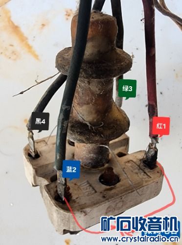

新手求教,80年前的老电子管收音机中周怎么检测?
发表于 2025-4-8 20:49:44 | 显示全部楼层
接黑线i就是次级。如果区分不了,下面的就是次级。接反了也能工作。
 楼主| 发表于 2025-4-8 22:26:07 来自手机 | 显示全部楼层
好的。我试一下线圈各组线路都通吧。
 楼主| 发表于 2025-4-12 15:47:12 来自手机 | 显示全部楼层
第二中周已经修理好了。四根断线两两相通,也就是上下两个线圈都是好的。

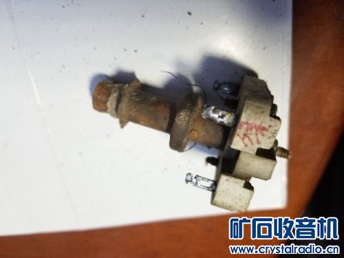

 楼主| 发表于 2025-4-12 19:11:29 来自手机 | 显示全部楼层
第一个中周也拆下来了。四根接线值得借鉴:上层一组线圈儿是初级,下层一组线圈是次级。很可惜,初级线圈儿断了,我拆了一大半线终于找到了断头,没办法修,我自己也不会绕。只能网上买了替代了。

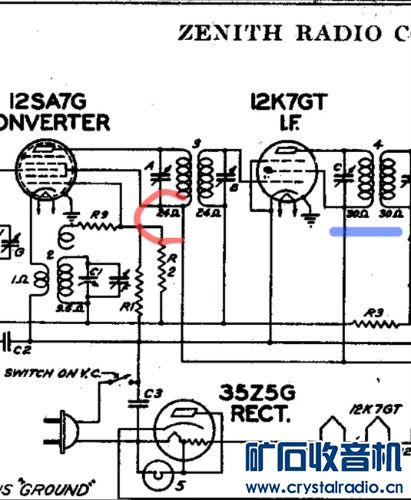

 楼主| 发表于 2025-4-12 19:20:39 来自手机 | 显示全部楼层
从电路图上看,第二个中周比第一个中周要阻抗高一些,是30欧,第一个是24欧。
目测对比两个中周,确实第二个中周的线圈也要厚一些。
不知道网上能不能买到合适的?
发表于 2025-4-12 19:35:32 | 显示全部楼层
woodyallen 发表于 2025-4-12 19:11
第一个中周也拆下来了。四根接线值得借鉴:上层一组线圈儿是初级,下层一组线圈是次级。很可惜,初级线圈 ...
把断头接上。注意多股线不能焊接成少股或者有假焊的股。然后再乱到原位置。注意要乱饶不能平饶,因为你不会饶蜂房式线圈可以减小分布电容。以前我介绍过徒手绕制蜂窝式线圈(很麻烦的),你也可以找找看。线圈最好煮蜡。
 楼主| 发表于 2025-4-12 20:13:50 来自手机 | 显示全部楼层
于海旺 发表于 2025-4-12 19:35
把断头接上。注意多股线不能焊接成少股或者有假焊的股。然后再乱到原位置。注意要乱饶不能平饶,因为你不 ...
那我乱绕可以吗?原来线圈用的是蜂房的绕法,所以很紧密。如果乱绕的话,我是不是两边要做个夹板?然后在中间乱绕就行了?但线圈可能会绕的比较大一些。
您再说具体一点儿,我很想把它恢复起来。
焊接没问题,我尽量把每根线都看到位。
 楼主| 发表于 2025-4-12 20:18:01 来自手机 | 显示全部楼层
还有一个细节忘了说了,就是第二个中周用的是单股漆包线,外面又包了绵线。第一个中周,也就是这个坏的中周,用的是多股漆包线,也外包绵线,绕的线圈儿。

发表于 2025-4-12 21:37:12 | 显示全部楼层
woodyallen 发表于 2025-4-12 20:13
那我乱绕可以吗?原来线圈用的是蜂房的绕法,所以很紧密。如果乱绕的话,我是不是两边要做个夹板?然后在 ...
我是不是两边要做个夹板?然后在中间乱绕就行了。就是的。

发表于 2025-4-12 23:46:18 | 显示全部楼层
3D打印试制可调耦合式中周
http://www.crystalradio.cn/forum ... &fromuid=256350
(出处: 矿石收音机论坛)
供参考。
如果不会绕蜂房,就乱绕即可,需要注意的是,线圈宽度不要超过磁芯宽度,最好1/3-1/2之间。可以两边加个骨架,用介电常数小的材料,譬如尼龙。
蜂房绕,杂散电容小。但是用线稍多,所以q值未必高。提高q值最简单的法子就是用粗一点的线。再说了,提高那点q值,对实际影响不太大。
