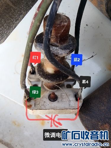

新手求教,80年前的老电子管收音机中周怎么检测?

发表于 2025-4-7 08:19:39 | 显示全部楼层
ssffzz1 发表于 2025-4-6 21:16
你发这图,我咋没找到,说4个线头的区别的呢?。
用引出线的颜色区别(忘了),以后的调感式中周用标记P,D,F,G来区别。你可以参考另外那只中周的接线。
发表于 2025-4-7 08:24:16 | 显示全部楼层
红色线肯定是接高压B+。
 楼主| 发表于 2025-4-7 18:14:32 来自手机 | 显示全部楼层
是的,我看到后来的电子管收音机中周四个脚有标清楚了,但是这个珍妮诗由于比较老款,所以没有标FGPD.倒是中周的陶瓷底座上刻铸了U.S.A
发表于 2025-4-7 19:42:26 | 显示全部楼层
woodyallen 发表于 2025-4-7 18:14
是的,我看到后来的电子管收音机中周四个脚有标清楚了,但是这个珍妮诗由于比较老款,所以没有标FGPD.倒 ...
想起来了。早期的中周引线用顏色线引出,黄或深兰色接屏極,红色接高压,绿色接栅极,黑色接地线。·
 楼主| 发表于 2025-4-7 21:16:11 来自手机 | 显示全部楼层
谢谢谢谢。看了一下,两个中周都是这四种颜色的引线。

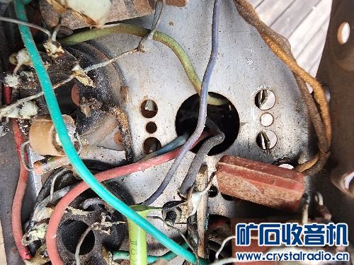

发表于 2025-4-8 07:42:15 | 显示全部楼层
woodyallen 发表于 2025-4-6 21:33
另外我也有一个疑问,就是这两组线圈从电路图上看,都是24欧姆的,没有看出区别来,4个线头分别接在底座 ...
或许根据断线的长度,就能够帮助确定一下哪个断头接哪个底座
 楼主| 发表于 2025-4-8 10:04:28 来自手机 | 显示全部楼层
看了一下,红1/蓝2是一组,绿3/黑4是一组,每一组底座背面各并联一个微调电容。
 楼主| 发表于 2025-4-8 10:11:01 来自手机 | 显示全部楼层
上下两组线圈,我根据长短各接一组吧。

发表于 2025-4-8 15:24:42 | 显示全部楼层
前面不是已经告诉你了吗,黄或深兰色接屏極,红色接高压,(是初级)绿色接栅极,黑色接地线或接AGC(是次级)。

 楼主| 发表于 2025-4-8 18:21:02 来自手机 | 显示全部楼层
于海旺 发表于 2025-4-8 15:24
前面不是已经告诉你了吗,黄或深兰色接屏極,红色接高压,(是初级)绿色接栅极,黑色接地线或接AGC(是 ...
底座的4种颜色的线都是好的,该连在哪儿就连在哪儿,关键问题是这4根线头是电感线圈的4根线都断了,4根线看着都一样,没办法区分。
从电路图上看,这个初级和次级都是一样的阻抗,那么我从这个图上看,能把上面一组定为初级,下面一组定为次级吗?还是无所谓,哪个做初级哪个做次级都一样?
 楼主| 发表于 2025-4-8 18:24:39 来自手机 | 显示全部楼层
13952016708 发表于 2025-4-8 16:26
建议用四种颜色软线引出来。做好记录。譬如红蓝一组、绿黑一组。排列组合也就4种接线方式。但组与组之 ...
好的,你说的我懂了,同一个电感线圈出来的两根线一组,要么都接红蓝,要么都接绿黑,一定不能交叉接。
