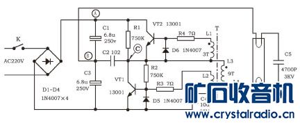

电子日光灯(节能灯)有发光效率高、节能省电等优点,目前被广泛推广使用。但电子整流器容易损坏,我家里有吸顶灯、T5日光灯、节能灯等10多个电子日光灯,其中电子整流器经常损坏。以前没有时间只能买新整流器更换,几年来换下很多电子整流器。最近,我工作调动了有了空余的时间,开始对电子整流器进行研究和检修,在此淡淡维修电子整流器维修的体验供大家参考,不对之处欢迎批评指正。
一、电子整流器的工作原理。
1、当电源开关K接通后,220V交流电经D1~D4、C1和C3整流滤波,输出约300V直流电压。该电压通过R1→R2加到VT1的基极使其导通,同时通过R3→L2向C4电容充电,并在L2两端产生一个上正下负的感应电压,该电压使VT1迅速达到饱和导通。同时,该电压通过变压器T的作用,在L1两端产生一个下正上负的负偏压,使VT2截止。
2、当VT1进入饱和导通后C点的电压迅速下降,当电压降到低于C4两端的电压时,C4上的电压将通过L2、R3和R2进行放电。此时,在L2两端产生一个下正上负的负偏压,使VT1截止。并通过变压器T的作用,在L1两端产生一个上正下负的正偏压使VT2迅速导通。
3、VT2导通后,使C点电压迅速上升。当C点电压高于C4上的电压时,C点将通过R2→R3和L2向C4充电。此时,在L2两端产生一个上正下负的正偏压,使VT1导通,并通过变压器感应使L1两端产生一个下正上负的负偏压,使VT2截止。如此周而复始,VT1与VT2轮流导通产生高频振荡(频率约25KH),同时在L3两端产生高频电压。
4、高频振荡电压通过L3→L4→灯丝→C5组成的高频串联谐振电路与电源电压相加,产生1KV左右的高频高压而点亮灯管。灯管点亮后,LC串联电路(L4和C5)则失谐。灯管两端电压降为100V左右,这时L4只起限流作用,C5则起隔直流电的作用。
二、常见故障及其维修。
1、当电子日光灯出现闪烁时要即时断电并检修,否则会造成灯管发黑、灯丝烧断、高压开关管击穿或损坏、电容器冒烟、爆破等故障的扩大化,带来不必要的损失和麻烦。
当出现灯管闪烁时大多是滤波电容损坏或高压开关管损坏,如高压开关管损坏一定要同时更换2个滤波电容,否则,不久开关管有可能再次损坏。
2、电子整流器易损元件有:⑴高压滤波电容C1和C3。⑵高压开关管VT1和VT2。⑶整流二极管D1-D4。⑷谐振电容C5。

最容易坏的是C5,特别是这种低档镇流器没有预热电路,灯管容易老化,老化后就闪烁,这时灯两端电压不能维持正常的负阻状态,比正常灯管要高出太多,于是C5就击穿了。然后灯丝烧红烧断,这时三极管功率余量不够就会炸管。工厂生产时C1 C3以及三极管都要配对的。加预热很简单,在C5上并联个PTC,要启辉专用的。

    灯丝烧断镇流器就停振了,不会烧,电子镇流器专用ptc已经有生产应用,只是低档货里省掉了而已。去淘宝找找也许有收获。

发表于 2011-11-9 16:33:33 | 显示全部楼层
电子镇流器上应用时并联,普通电感镇流器是串联。
