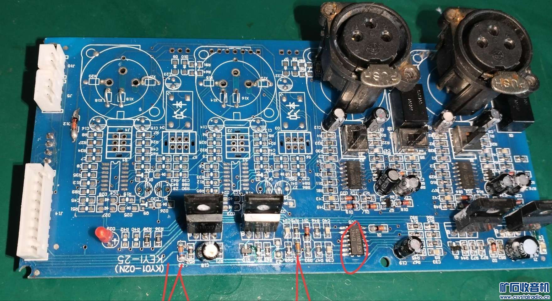

贝塔斯瑞款功放前极小板,稳压二极管冒烟,然后074c运放冒烟,
 楼主| 发表于 2025-4-12 18:17:08 | 显示全部楼层
jiachangchun 发表于 2025-4-12 17:49
从整流板来的土50多付电压经功率三极管加稳压二极管稳压电路降到土15伏,查功率三极管和稳压二极管,另外 ...
功率三极管是1837,4793,这管子吗?
 楼主| 发表于 2025-4-12 18:20:58 | 显示全部楼层
稳压二极管发烫掉下来了
一开始就是两个稳压二极管发烫,然后掉下来了,重新换了新的上去运放,开始发烫,然后冒烟
发表于 2025-4-12 18:30:17 | 显示全部楼层
稳压二极管给三极管提供基准电压,一旦二极管断开高压就会进入后面电路
 楼主| 发表于 2025-4-12 19:02:26 | 显示全部楼层
二极管是稳压管,稳压管一坏,高压就会进入三极管,是这个意思吗?

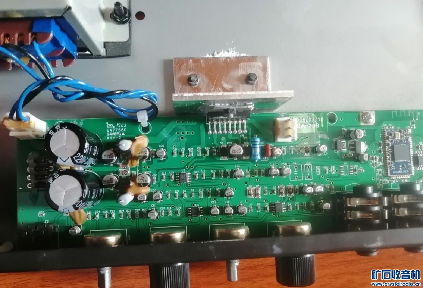

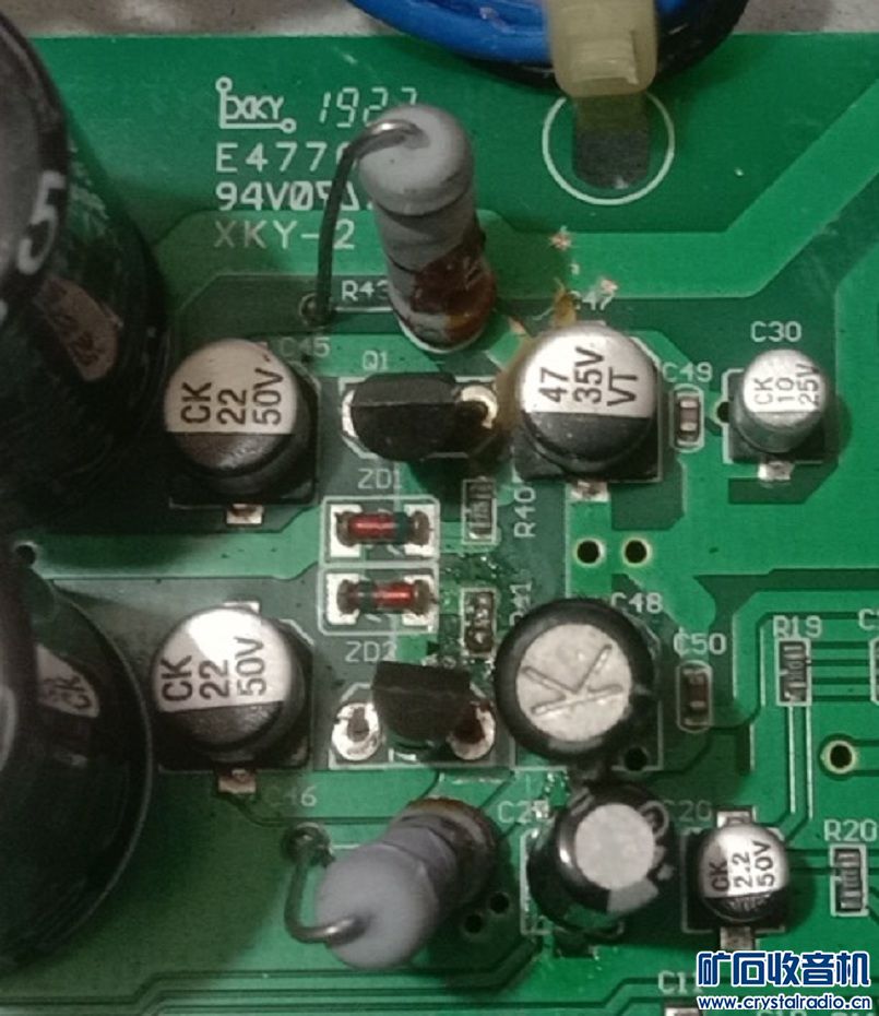

发表于 2025-4-14 01:06:58 | 显示全部楼层
看稳压原理图,这种情况应是三极管性能不良,C-B极穿透电流过大导致软击穿,稳压二极管没经过基极电阻限压限流而发热烧坏,50V电流电压直通三极管B-E极供电运放则发热烧毁,换三极管要耐压高的且用万用表10K电阻档测一下。
经过几手才到本人接修一台小天使NUX电鼓音响(DA-30B)就是此种状况

发现个问题,这个功能离开小板就不工作了,好像
发表于 2025-4-14 06:40:00 | 显示全部楼层
这机子稳压管是22V的,1837和4793两对功能分别是±22V稳压电路,风扇控制,和继电器控制,该机运放用了±22v,应该是运放的极限供电电压了,所以必须用正品TL074,网上随便买的,好多吃不消高电压
 楼主| 发表于 2025-4-14 08:41:53 | 显示全部楼层
xuguozhong1967 发表于 2025-4-14 06:40
这机子稳压管是22V的,1837和4793两对功能分别是±22V稳压电路,风扇控制,和继电器控制,该机运放用了±22 ...
一气之下小板直接扔了 实在没办法搞了

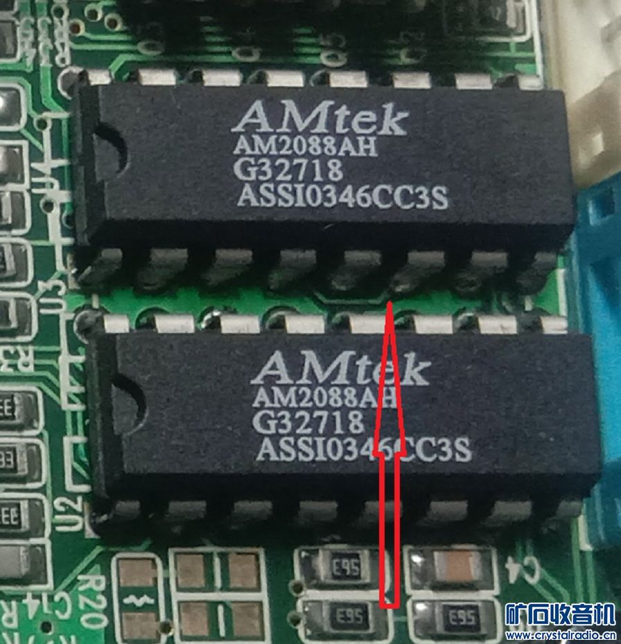

发表于 2025-4-14 20:03:33 | 显示全部楼层
那当然,这小板不是摆设的,还有45楼论坛元老jiachangchun讲的:另外检查线路板有无断线的地方,尤其过孔。本人接修一块不读碟的CD/VCD伺服解码一体板就是过孔和印丝断线情况,换新的伺服驱动AM2088依然不读碟,经测量电压对比才发现问题所在,上锡焊接后试机正常,故障排除--
