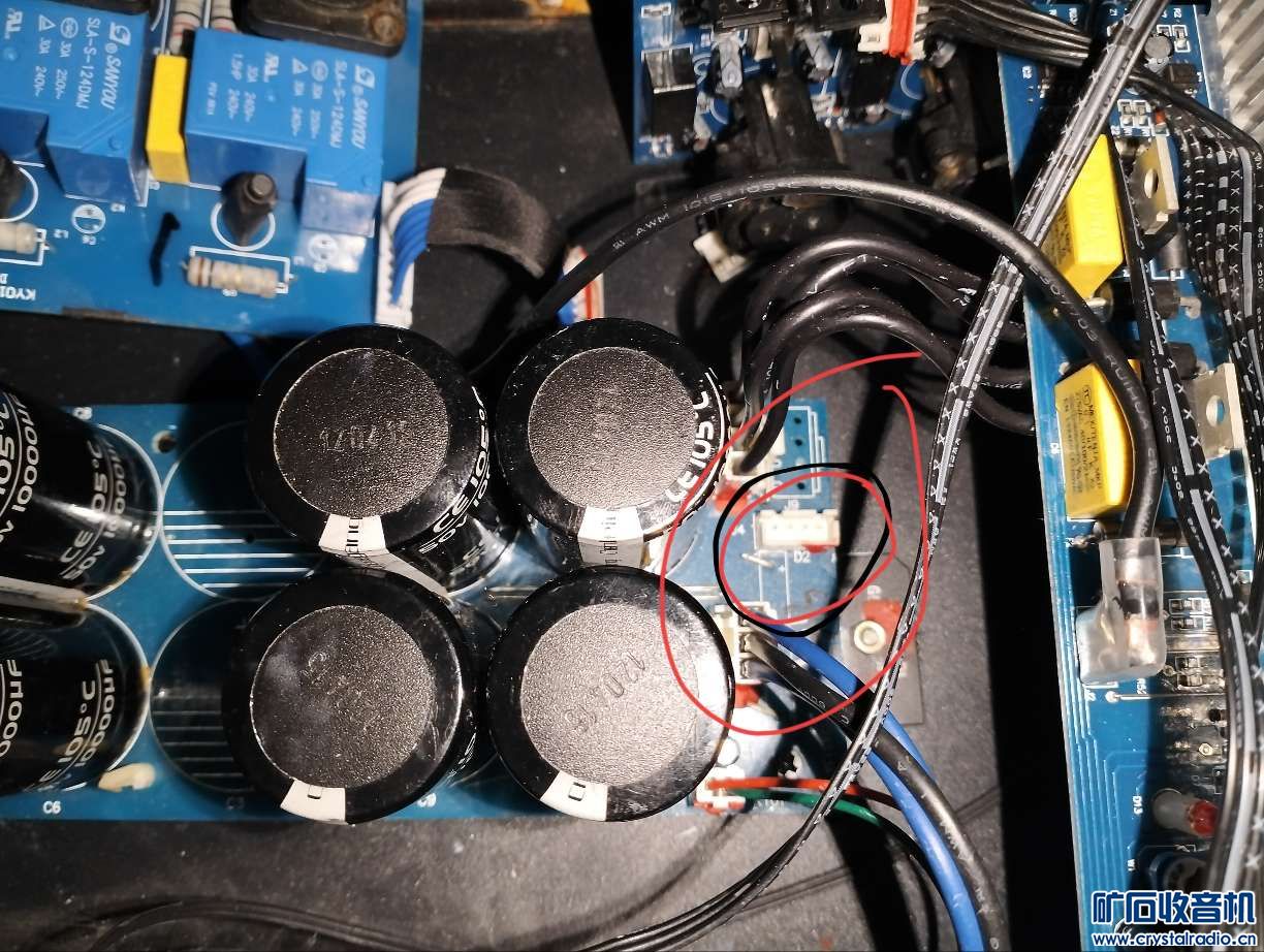

 楼主| 发表于 2025-3-23 19:20:24 | 显示全部楼层
美人鱼999 发表于 2025-3-23 17:24
074c运放冒烟-------------------电压严重出错了。
074C运放供电最高+-18V,差分输入最高+-30V。
画红色圆圈的里面这个插头就是连接小板的里面四根线的,电源板上就8个大电容,2个整流桥,还有两个小电容那个接口是风扇供电的
 楼主| 发表于 2025-3-23 19:23:31 | 显示全部楼层
还有就是电源暖启动板上面的那个继电器供电是从前极小板上面来的,整机通电的时候,继电器都不适合,但是拔掉电源线,一会儿三只继电器都吸合了,过一会儿就没电了
