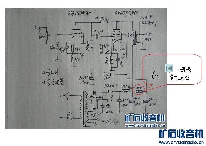

楼主: 秋庐
做了白居不易版主的6SQ7+6V6线路
 楼主| 发表于 2011-10-25 19:29:56 | 显示全部楼层
回复 29# lwlfeng
    我又重新看了贴子,这里已说明了,阴极电阻可以增加到270欧或300欧。电阻电容都到了,换上试试。
发表于 2011-10-27 12:52:44 | 显示全部楼层
回复 25# lwlfeng
    反串是不是稳压二极管电压不变,但与其串联的电阻上的电压会变吧?
电阻在前面好像就可以了。帮我看看对马?
发表于 2011-10-27 13:16:37 | 显示全部楼层
反串稳压二极管电流变化在允许范围内,电压不变。电阻1k,对于6p6p的帘栅极 电流最多变化不会超过3ma,也就是最多不会超过3v的变化 已经很好了

6v6帘栅极建议采用稳压二极管反串+500欧-1k的电阻,以减小帘栅极电压波动,把电压降到250v
如果 ...
lwlfeng 发表于 2011-10-13 10:25
   您在这讲的稳压二极管是反串到地,在加一个电阻。
发表于 2011-10-28 18:45:55 | 显示全部楼层
回复 35# 尹海杰
负反馈调到10k交流声变大了。电位器在小和最大很小可以接受。但电位器转道中间是交流声最大,是怎么回事????求解????
发表于 2012-2-3 11:53:42 | 显示全部楼层
发表于 2012-2-3 13:11:16 | 显示全部楼层
回复 36# 尹海杰
这个故障与引线过长,栅极电阻过大,电位器外壳接地不良或接地点不对有关。
发表于 2012-2-3 13:15:32 | 显示全部楼层
6v6屏极264v,帘栅极250v,  或者屏极285v,帘栅对地260v, 还有屏流45mA,  这正是我想要调整的, 哈哈, 总之要把6v6调至最佳,  功率最大

白居不易 发表于 2011-10-12 10:51
回复 6# 秋庐
这个电路是专为一位网友设计的,因为当时只有初步设想,电源电压是未知数,所以画了一个草图 ...
你好白版主:请问我现有的电源变压器只有双230V输出的,又不想换电源变压器怎么改电源部份啊?
发表于 2013-2-12 20:08:36 | 显示全部楼层
直接用晶体管整流去掉电子管缓冲,如果6V6屏极电压仍然达不到要求,可以把输出变压器B+接整流输出第一个电容处,阻容滤波后供帘栅极及前级,交流声可能略有增加。原来电路400欧姆滤波电阻已经加大到2K,请注意!

发表于 2016-1-31 00:31:46 | 显示全部楼层
回复 6# 秋庐
请问白版5极管推5极管是否会容易出现高频过度?
发表于 2016-1-31 10:34:25 | 显示全部楼层
数字声源输出电平较高,五极管几乎没有用武之地,五极管内阻大,高频容易衰减。
