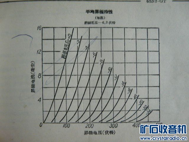

你又换了马甲,连三极管、五极管、集射四极管都分不清还敢自称“大专家”。功放是听的,不是看的。请看6SQ7和6SN7的特性曲线,你说的那个6N1是前苏联设计的怪胎,属于十三不靠,拿它的曲线与6SQ7、6SN7比比就知道了。
6SQ7
6SN7
6N1

    设计电路时先根据特性曲线选取工作点,直流电压处(如250V)为B点,电压(250V)/屏极电阻(100K)=2.5mA处为A点,连接AB,与选定栅极电压曲线(如-1.5V)相交处为工作点Q,其横坐标电流为工作电流I(如0.8mA),1.5V/0.8mA=1.875K为阴极电阻值,可取2K。为了避免电流负反馈的负面影响,负反馈部分取1/10,为200欧姆。大回环电路里负反馈电压与输出变压器变比有关,同时阴极电阻负反馈部分为阴极电阻的1/10,因此负反馈电阻不能过大。
   下面为6F5的特性曲线,给出了负载线,是电子管手册里罕见的
