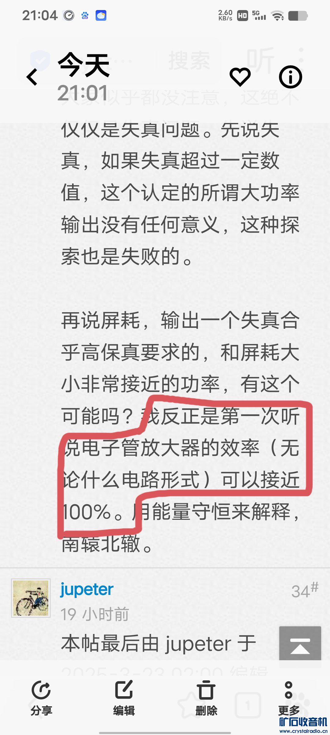

发表于 2025-3-23 21:32:08 | 显示全部楼层
Screenshot_20250323_210451_mLqyAUTe9k.jpeg 胆机制作有个效率问题应该考虑进去,已有老烧提到这问题了。
发表于 2025-3-23 21:43:46 | 显示全部楼层
