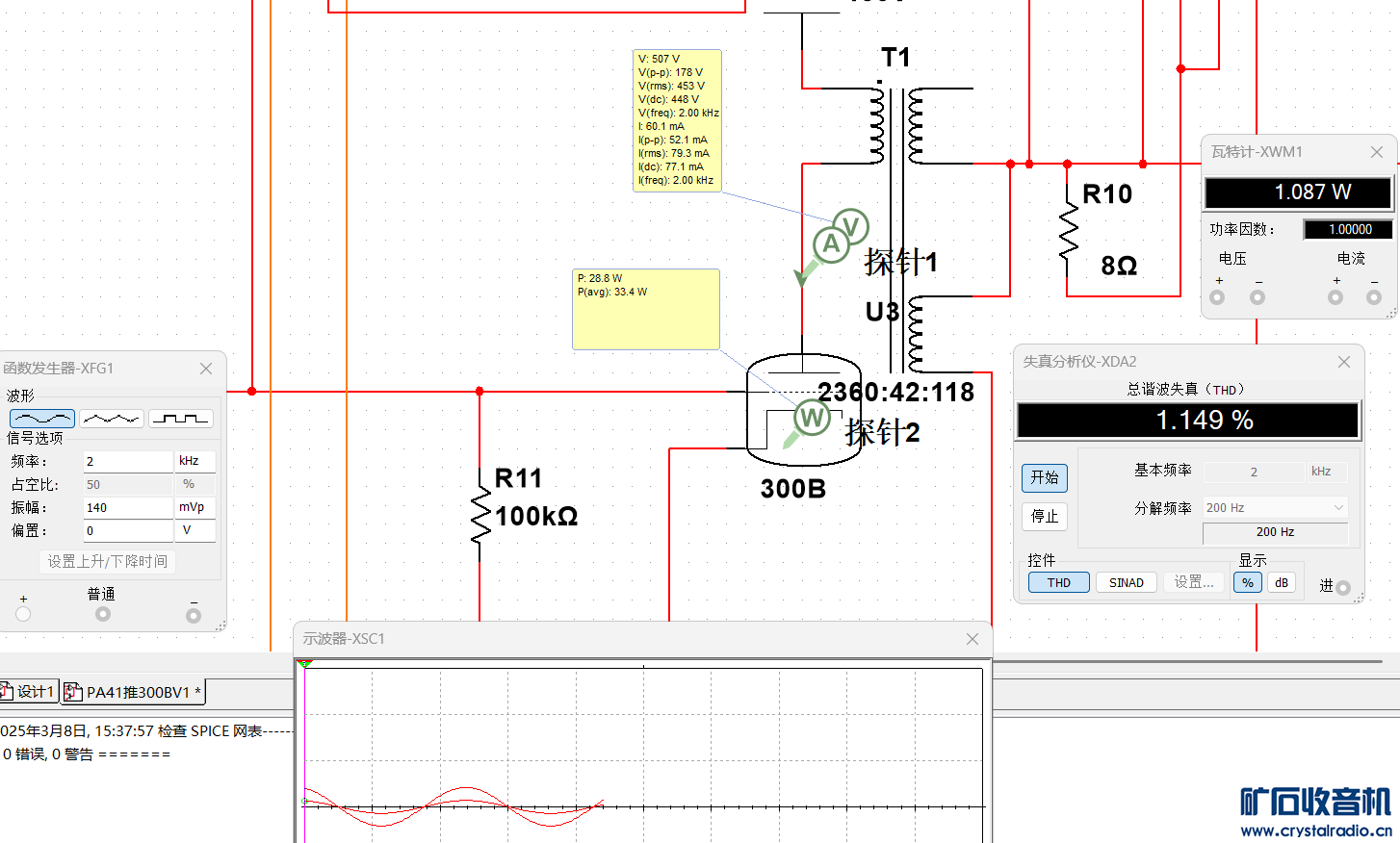

 楼主| 发表于 2025-3-9 05:17:15 | 显示全部楼层
接下来,增加输入信号,让这个功法输出1W:
从黄色框里读出:
Vdc=448V
Ldc=77.1ma
300B的功率=33.4W
继续用大家熟悉的功率公式:448x0.0771=34.54W
完蛋了完蛋了,能量不守恒了,电压电流计算的屏耗是34.54W,但软件给出的屏耗才33.4W,有1W的功率不见了。。。。我相信绝大部分人都这么哀嚎。
然而,在怀疑物理定律,或者怀疑仿真软件之前,视线请往左边移动,看到了8R负载上的1W的功率了吗?加上300B的功耗,正好是计算出来的34.5W。
松了一口气,现代物理并没崩塌。

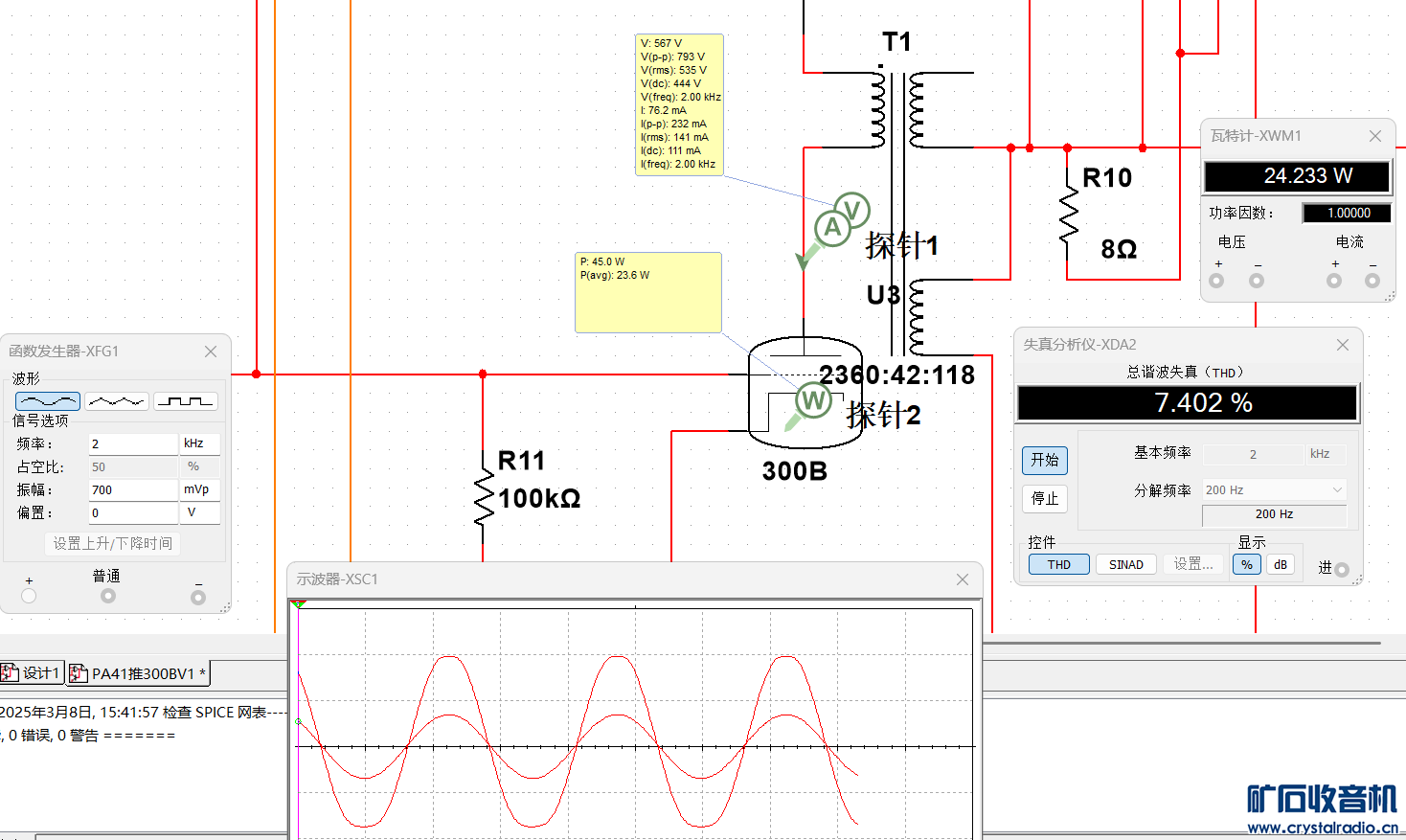

 楼主| 发表于 2025-3-9 05:28:00 | 显示全部楼层
最后,让这个功放输出24W。
我帮你读出数据:
Vdc=444v
Ldv=111ma
300B的功耗=23.6W
负载的功耗=24.233W
那么这次由你来计算吧,检验一下能量守恒定律。
 楼主| 发表于 2025-3-9 05:30:43 | 显示全部楼层
不关心能量守恒的人,可以只看指针显示的300B的功耗。
在我的线路里,虽然你看到随着功率增加300B的电流增加,但是,300B的屏耗,却是反而比静态变小的。
有点颠覆你的想象,但现实就是这么有趣。。
以后不许再说我的功放是超过屏耗工作了啊。
