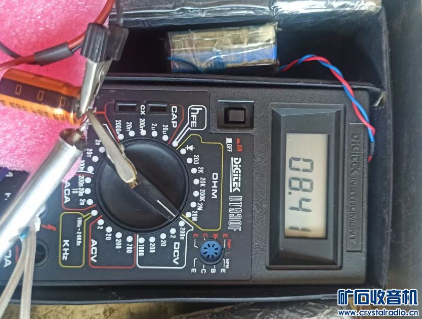

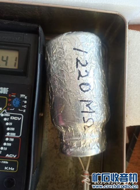

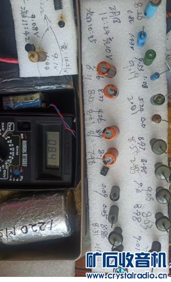

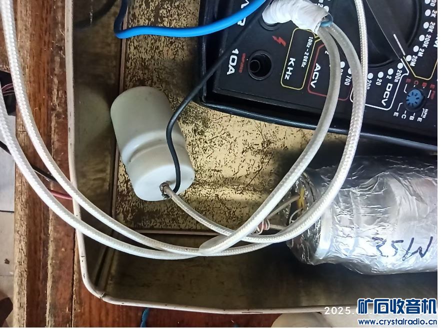

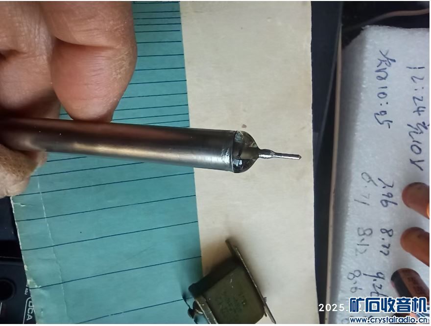

发表于 2025-2-23 10:12:07 | 显示全部楼层
能工巧匠不敢当 ,但用现有的设备达到自己的测试目的是业余玩所必备的技能,我没有什么高端仪表,想干什么活就要自己动脑子 ,这个测量装置做起来5年多了,帮我干了很多活。理论上就是利用数字表基本电压档当电流表用,串联高阻分压器,但是手头没有很高的,拆了两个高压棒都不够,又把手头能用的高阻都用上了,为此又加了分流器,只能降低灵敏度来校准。正如瓦叔所言,结构设计很重要,等电位与屏蔽做不好数字乱跳。我采取高阻部分全屏蔽,瓶子是聚丙烯的,里面的电阻套铁氟龙管子,测量线用铁氟龙电缆,探头一直屏蔽到绝缘子处,所以外部干扰可以忽略。绝缘子是拆了老铁壳电容得来的,这东西现在不好找了。这个课题是筛选优质电容,用来做个储能式家用配电安全控制系统,外出时除了冰箱独立供电外其他线路全部断电以免老年痴呆出危险。
