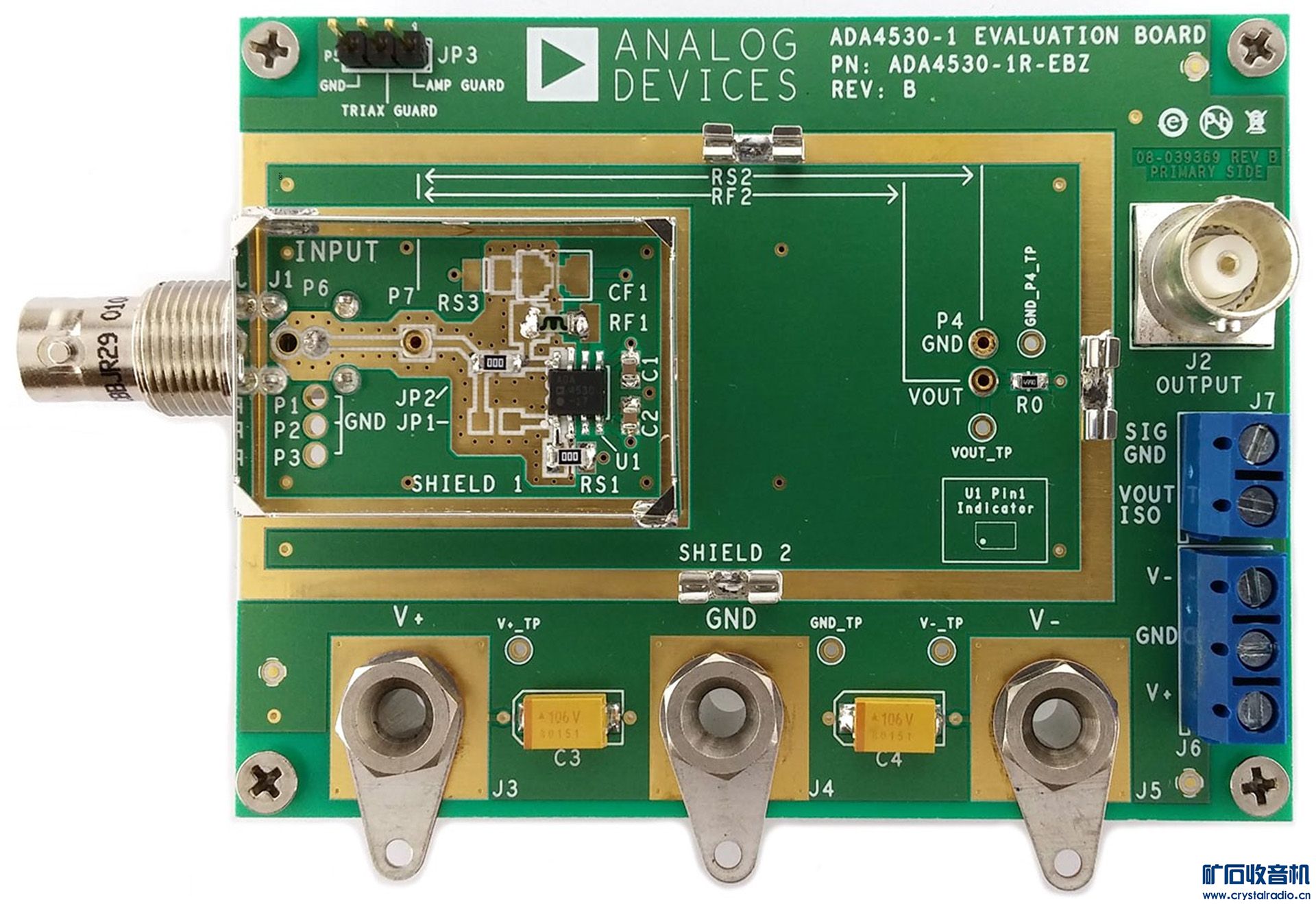

发表于 2025-2-22 16:10:48 | 显示全部楼层
washu 发表于 2025-2-22 09:34
有专门的静电运放,早期的比如 LMC6001(25fA),可用于 DIY pA 表
商品 pA 表的 Ib 大约也是 10fA 这 ...
LMC6001 太老了,新设计可以考虑 ADA4530-1
发表于 2025-2-22 16:16:17 | 显示全部楼层
washu 发表于 2025-2-22 13:06
商品 pA 表就是这样做的
原来老湿已经提到 ADA4530-1 了!
这个确实就是钱的事情,只要愿意花钱就行,俺至今没玩 ADA4530-1 的原因就只有一个:穷 ......

发表于 2025-2-22 16:43:48 | 显示全部楼层
这个确实就是钱的事情,只要愿意花钱就行,俺至今没玩 ADA4530-1 的 ...
MS 没 4530,所以画的时候用了经典的 6001 现在肯定 4530 了阿,要与时俱进嘛
