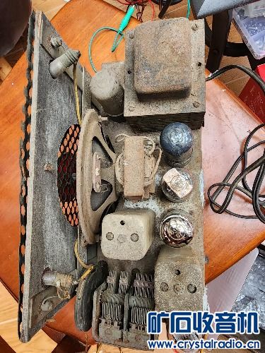

废品收购站收来的高乐(KORES)电子管收音机,供大家交流学习

有个大的电解电容,是金字塔牌(PYRAMID)的。奇特的是正极一端是两支脚,各自独立分开还通电,另一端是负极,仅有一支脚。请专家帮惊解释一下。
 楼主| 发表于 2025-2-16 22:08:47 来自手机 | 显示全部楼层
搞不懂,不知这个部件是什么?而且还有两个,如图,请行家指点。长约五公分,宽约一公分,外壳金属的,像是金属片包起来的小肉龙,且外壳都接地。但一端从缝里伸出一个端子,还接电阻电容,还知是什么意思。有两个,躲在最下面。请教请教。
 楼主| 发表于 2025-2-16 22:14:50 来自手机 | 显示全部楼层
蓝线标记的下面藏着这个小部件,红色标记的是端子的焊点。

老勐老师好!今天仔细看了一下,喇叭应该是好的,用4.5伏电池触碰喇叭变压器前级,能听到微弱的喀啦喀啦声。但好几个电容都有变形了,有的干裂,有的干瘪。

谢谢指点。那我要把喇叭拆下来试是吗?这喇叭上面叠了一个小变压器,所以有四根线引到收音机底板下面,分别是喇叭两根,变压器两根。
 楼主| 发表于 2025-2-18 23:21:20 来自手机 | 显示全部楼层
我这机器的励磁喇叭,印出来4根线,其中两个是输出变压器的初级,两根从喇叭接出来的。但不知道怎么接线。
 楼主| 发表于 2025-2-18 23:26:51 来自手机 | 显示全部楼层
另外发现有这种接喇叭的方式,有两组变压器输出,还注明是“消交流声线圈”,请行家指教。

“消交流声线圈”就是喇叭的励磁线圈,同时又充当电源的滤波电感。

谢谢指点!另外想问一下,我看了一下,实际接线与这个电路图对不上啊?

励磁圈中缠绕了一个很少圈数的线圈,与喇叭串联,为了消除一些励磁圈带来的交流声。早期机子滤波电容容量很低,有些限定第一滤波电容不可超过8微法,否则对整流管不利,致使整机滤波不足,直流波动引起磁场波动。实际效果甚微,加强滤波后可以抵消它的作用。
