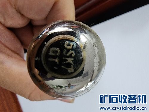

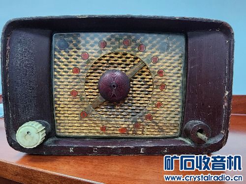

外包装已经很垃圾了,但是里面看起来好像还可以,也没敢通电试机。分享一些图片供大家参考。

真正古董,值得好好研究
发表于 2025-2-12 21:41:42 | 显示全部楼层
古董级别了!全拆了看看!看能否修复!
 楼主| 发表于 2025-2-12 21:46:57 来自手机 | 显示全部楼层
请高手指点一下,我没有修过电子管收音机,只修过晶体管的。是不是需要先测试一下电源或者什么的。防止出现破坏性试机。

爷爷辈份的古董机!ST管5灯机,只要不缺件,驱潮后应该能出生声,恭喜楼主!
 楼主| 发表于 2025-2-12 22:32:55 来自手机 | 显示全部楼层
怎么驱潮?请指点一下吧
 楼主| 发表于 2025-2-12 22:37:12 来自手机 | 显示全部楼层
经您一恭喜,想恢复一下这个机器,很心动啊
发表于 2025-2-12 22:37:14 | 显示全部楼层
大八脚机,好古董啊,期待您修复出声。

为了安全先不要通电,先把电子管取下。用万用表量一下高压有没有短路。若没有短路,再通电量一下灯丝电压是不是6.3V。若正常。就可以通电试听了。

电子管常见花生管和大八脚管,你这种直筒粗管电子管属于GT管管脚有八个,俗称大八脚管。

插电前最好串联一只灯泡做保护,起码可以看到灯丝亮,电源变压器通。
