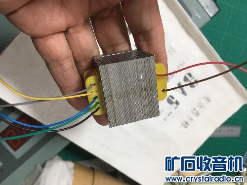

绕好了一只,测下。
 楼主| 发表于 2025-2-16 12:29:00 来自手机 | 显示全部楼层
样子…………

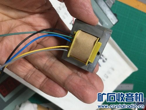

 楼主| 发表于 2025-2-16 12:29:32 来自手机 | 显示全部楼层
现场…………

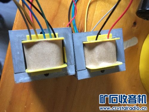

 楼主| 发表于 2025-2-16 15:30:15 来自手机 | 显示全部楼层
绕了一对……

发表于 2025-2-17 14:56:26 | 显示全部楼层
没看到绕法,绕组排布,不给赞,
只要是合格的纯铜线,差异没那么大,不是影响牛的关键因素,关键在绕法和铁芯。
 楼主| 发表于 2025-2-22 13:03:39 来自手机 | 显示全部楼层
做好了一对测了下。EI38铁心,12.7X32,负载阻抗8K过直流10mA时电感量大于52亨。
