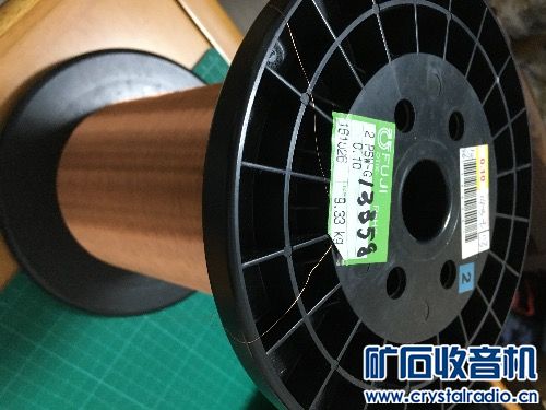

 楼主| 发表于 2025-2-4 20:58:50 来自手机 | 显示全部楼层
俺用的线……

 楼主| 发表于 2025-2-5 08:29:31 来自手机 | 显示全部楼层
雪林 发表于 2025-2-4 23:07
这是10年前做的试验,如果买到现在的铜包铝电阻可能更大。
因线径的不同差别还是很大的。

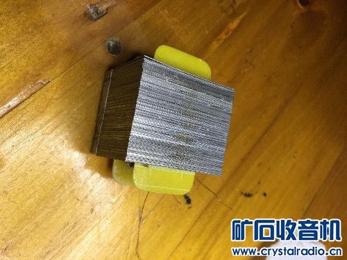

 楼主| 发表于 2025-2-5 15:10:51 来自手机 | 显示全部楼层
骨架做好了……
发表于 2025-2-5 16:22:13 | 显示全部楼层
zhke 发表于 2025-2-5 15:10
骨架做好了……
这牛够肥
 楼主| 发表于 2025-2-5 16:25:45 来自手机 | 显示全部楼层
雪林 发表于 2025-2-5 16:22
这牛够肥
肥大了快出栏了……

发表于 2025-2-8 14:46:09 | 显示全部楼层
zhke 发表于 2025-2-7 10:47
打出引线孔…………
这种截面的宽比设计,注定了结果 。楼主继续!
 楼主| 发表于 2025-2-8 16:08:01 来自手机 | 显示全部楼层
舌宽5,叠厚14。这个宽比2.8,绕过输入变压器,性能贴在这贴过。从俺使用的情况看还是不错的。
 楼主| 发表于 2025-2-8 16:12:31 来自手机 | 显示全部楼层
说明一下。这是厂家原设计宽比的。不是俺自己想的。

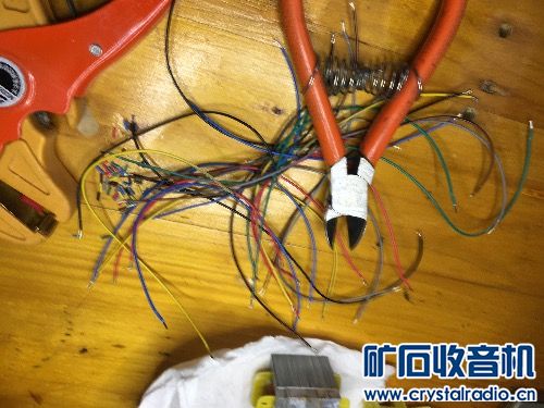

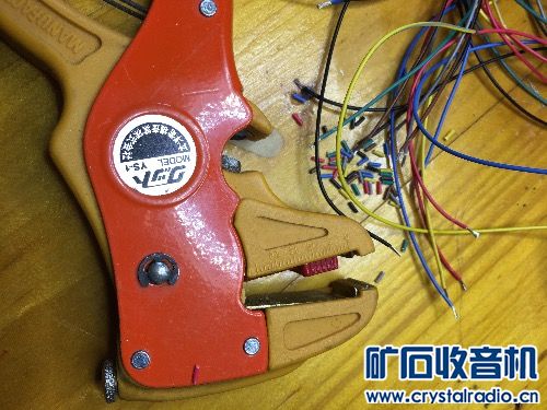

 楼主| 发表于 2025-2-9 11:49:15 来自手机 | 显示全部楼层
制作引线…………
