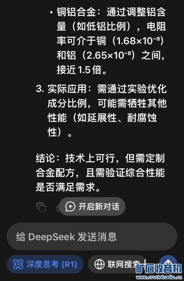

雪林 发表于 2025-2-2 19:35
最直观的就是相同的线径相同的匝数直流电阻国产线是进口线的1.5-2倍。
看来国产线是铝做的,甚至连铝都不如
发表于 2025-2-3 08:09:58 | 显示全部楼层
或者,进口线是用超导体做的?

发表于 2025-2-3 08:39:56 | 显示全部楼层
赶潮流,DS了一下

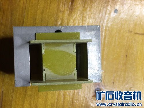

 楼主| 发表于 2025-2-3 11:40:18 来自手机 | 显示全部楼层
组装好了一个……

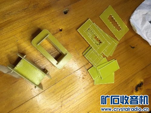

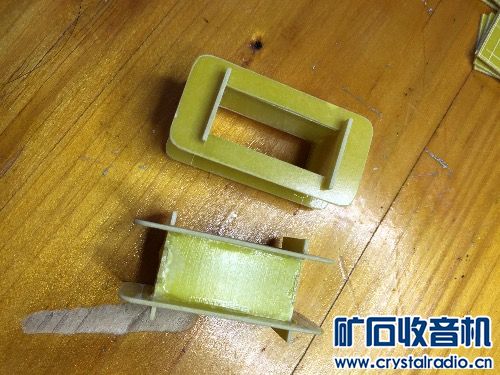

 楼主| 发表于 2025-2-3 15:26:46 来自手机 | 显示全部楼层
做好了一对骨架……
