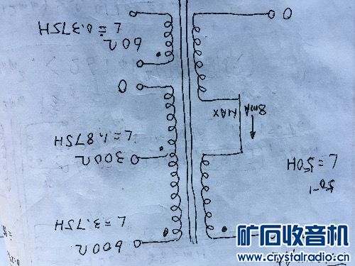

做两对高质量的输出变压器

你这个输出牛是啥输出?信号输出还是功率输出?过不过直流?
高镍铁芯大把,就是很贵而已。

回曹大~是3A5输出的耳放牛。过直流的。3A5并管的电流也不大。市面上标高镍的大多参数都不咋地。估计片子氢烧工艺不过关所致。

就看你的高镍片,20HZ最大能输出多少V电压。

这两对牛绕好后俺会把测试结果贴在这里的。
