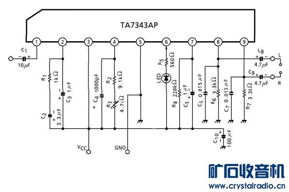

立体声部分没有什么好多说的,可以参考我以前的帖子,关于立体声调制解调的
使用的是TA7343,典型电路,其中的1000p电容,用温漂小的,比如聚丙乙烯电容,比较稳定

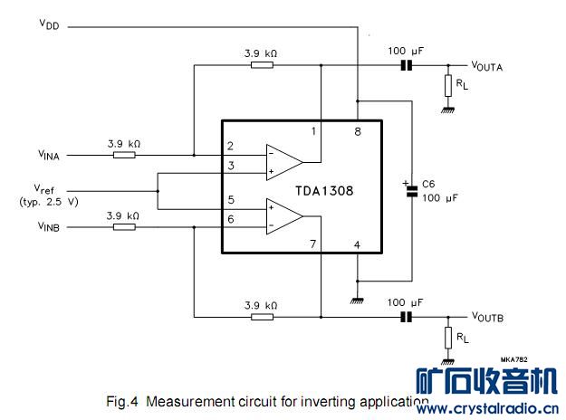

因为TA7343输出阻抗比较高,所以输出要加个驱动,以方便耳机监听
选用TDA1308,也是典型电路
做出来的实物就是这样:

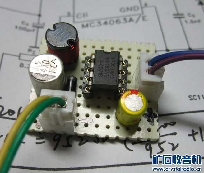

 楼主| 发表于 2011-11-3 22:25:23 | 显示全部楼层
今晚本来继续diy收音机的,不过临时有事,就转而做了一个MC34063的反转电路,没什么技术含量
功率电感100uH的一时找不到,就找了47uH的,对效率影响不小
图片看看吧~
