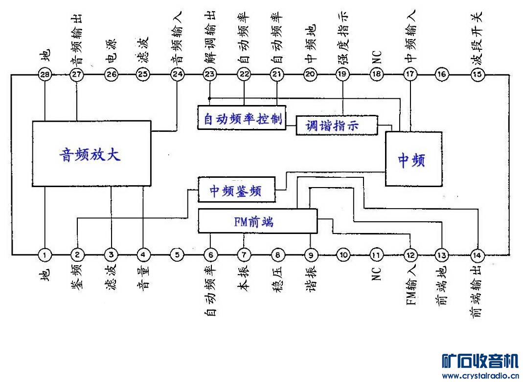

 楼主| 发表于 2011-10-8 19:37:03 | 显示全部楼层
一、设计前准备
首先,我们需要了解一些相关的知识:
FM,就是“调频”的英文缩写,是调制的一种方式。调制的意义,就是将不适合远距离传输的声音信号,通过频率变换,混在易于传播的高频信号里发射出去。
对应的,收音机接收到高频信号后,就要进行解调,把声音信号还原出来。
FM收音机发射接收大致框图
FM收音机发射接收大致框图
需要说明的是,在图中,我们看到了几个似乎多余的模块,比如低噪声放大器、混频器、本振信号、还有多了中频滤波、中放等。
其实撇除这些单元,我们直接对天线收到的FM信号进行解调,也是可行的(可以参看单管FM接收电路,下图是笔者摘自网络的一款超再生单管FM收音机的电路)
网上的一幅超再生单管FM收音机电路
网上的一幅超再生单管FM收音机电路
那么,为什么还要这些单元呢?包含这些单元的收音机接收方式,被称作超外差式收音机,其电路特点就是通过本机产生一个振荡频率,与接收频率混频,得到两个频率的差,这个差频就是所谓的中频,中频频率固定,相对高频信号来说频率低很多,便于放大和解调,相比超再生方式,可以达到更高的灵敏度和信噪比……所以,很容易得出我们应当选择超外差式的收音方式,而CXA1019也正是这样一种电路结构。
接着,我们就来认识一下CXA1019的一些知识。CXA1019其实包含了多种后缀名,如CXA1019S、CXA1019M、CXA1019P等,不同的后缀主要就是封装的区别。具体可以参考CXA1019的芯片手册。我选用的是CXA1019P,该芯片是宽体双列直插28脚封装的,脚距2.54mm,正好跟我们平时实验用的洞洞板的孔距一致,DIY起来非常方便。(很多网友担心洞洞板用于100MHz的FM系统是否会有问题,其实只要注意布局和布线,完全不惜有此担心)
芯片内部电路结构图如下图所示:
CXA1019P在FM应用时的框图
CXA1019P在FM应用时的框图
由于我们是做FM收音机,所以撇开AM部分进行讨论,对FM而言,工作的模块是FM前端,FM中频,FM中频解调,调谐指示,音频功放。总共是五个模块。其工作的顺序是:天线接收的信号,经过带通滤波器,进入FM前端,FM前端完成对接收信号的谐振放大,本机信号的振荡产生,以及两者的混频。混频后的信号经过外接的中频滤波器,得到接收信号和本振信号的差频,该差频就是中频信号,中频信号进入芯片的中频处理单元进行放大,限幅等等处理,再跟外接的中频鉴频器进行解调处理,得到音频信号,该音频信号再送入芯片集成的音频功率放大器进行功率放大,推动喇叭发声。看下面的示意图就一目了然了,只是画得很猥琐

整个信号走向明了了,就可以开始设计工作了。虽然CXA1019P是一个完整的芯片,但是正如我们前面看到的,其实它还是分了多个单元模块的,而通常在DIY的习惯中,为了保证结果的正确性,比较好的一个解决办法是分模块设计并制作,每做一个部分就测试其好坏,而不是照图纸将全部元件焊上去再进行检测,确定哪里出了问题,看似这样一步到位,但在实际操作中却会把事情大大复杂化。基于这样的考虑,我也分模块进行CXA1019P的制作。如果仪器、设备齐全,从高频开始做起也没有问题,但是对大多数DIY爱好者来说,比较可靠的还是从音频做起,至少每做一步都可以凭经验来基本断定是好是坏。所以本次我也走“音频—中频—高频”的路子。

二、开始设计
1、电源电压的选定
   根据CXA1019P的手册,其极限电压是9V,正常工作电压是2-8.5V,也就是说,常见的3V、5V等等都可以。电压低则功耗也低,但是音频功放功率会比较小;电压高,功耗相对较高,但是对于音频来说,可以达到比较理想的输出功率。手册给出了,8欧负载,在6V供电下,可以达到500mW的输出功率。本次制作我选用5V供电,首先这个电压非常容易产生,一个7805即可,其次,该电压比较容易扩展后续的单元。
2、音频功放电路
   根据手册,音频部分相关电路为1、3、4,24-28脚,连接较为简单,需要说明的是4脚(音量调节),为直流电压音量调节,而不是传统的信号在电位器上分压的方式,跟AN5262功能相似。典型电路图上,4脚连接50K电位器的抽头,电位器串联10K电阻到地,高电位则连接的是内部稳压输出的1.25V。所以4脚的电压变化范围是1.25-0.2V,只要实现这个范围即可调节音量,本制作中照着典型电路,将电阻的高电位端接到1.25V的稳压上。
