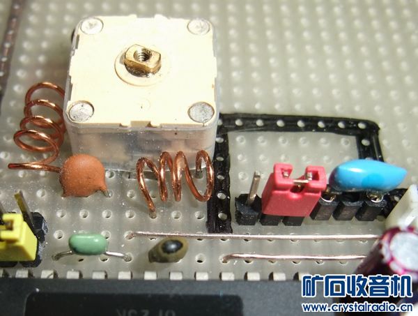

在中频电路的基础上,增加了前端的电路
红圈里的是改动部分,分别改动为:中频输入端,从本来的外部输入,改成连接前端混频输出;启用了芯片本身的AFC功能,自动控制频率;信号输入端增加了88-108MHz带通滤波器
9脚是谐振回路端口,7脚是本振回路端口,8脚是芯片本身的1.25V稳压,该电压也是芯片内部大部分电路的主要供电电压。
因为是超外差式电路,需要本地产生一个振荡频率,跟接收频率混频,产生一个差频。或者应该换个说法,应该说是为了接收某个频率,在本地产生一个振荡频率,跟它相混频,通过滤波器得到混频的差频,并对这个差频进行处理
比如接收98MHz的信号,中频(差频)是10.7MHz,那么本振选择多少?其实既可以98-10.7=87.3,也可以98+10.7=108.7。常见的是选择本振频率比接收频率高10.7MHz,根据并联LC谐振公式,更高的频率,所需的L、C值更小,也就是说,针对接收88-108,两种本振频率的方式,1是77.3-97.3,2是98.7-118.7,虽然都是变化20MHz,但是较低频率变化时,电容的变化要更大,这样对可调电容来说,要求要更高。
本制作中自然选用了高本振,即98.7-118.7,计算的相关信息,可以参考我以前的直播帖子。因为这个实在只是一个工作量的问题
参考CXA1019P的芯片手册,两个谐振回路的电感线圈,都是0.6mm线径,线圈直径4mm,谐振线圈4.5圈,本振线圈3.5圈。如果有电感测试仪,可以测出来,两个线圈的电感量分别大约在80nH和68nH(当然电感测试的数值,跟电感所工作的频率是息息相关的,我测试的频率是10MHz,基本上已经具备了参考意义)一般很多网友看到电感都会纠结,因为这个东西实在是头大。可是针对这个设计,倒大可不必,手册给出的参数是很负责任的,照做就行,不行也可以通过手工调节来修正。

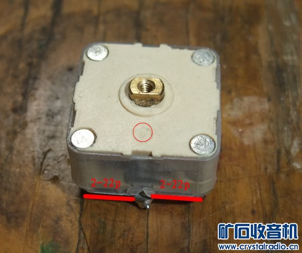

使用的可调电容如图所示
有个圆圈的一端,是FM端,其中两个电容都是从2-22p(测试值)
看两个回路,分别并联了22p和18p的固定电容,加上前面所知的电感值,可以计算出谐振频率范围了,基本上是吻合要求了,接下来就是实际制作和调试了

 楼主| 发表于 2011-10-16 21:09:22 | 显示全部楼层
调试的过程,其实我也不是很有经验,相对于坛里用分立元件的大哥们来说,班门弄斧还望不要见笑。
因为3.5圈的电感是本振线圈,决定了我收音机本地的振荡频率,而接收频率就是我本地振荡频率减去一个中频。所以我的本地振荡频率就是98.7-118.7MHz。
1、如果有信号发生器,那么会方便很多。首先我先设我所进行的过程是线性的,98.7-118.7,这个范围里,中间频率是108.7,对应接收的是98M的频率,所以信号发生器调到98MHz,输出开到最大,我的机器最大是99dBuV,然后调节四联电容,元件没有取错值,肯定会在整个范围内接收到98MHz的信号。
为什么要取98MHz?个人认为它离88和108都是10M,LC本振就算误差,也不至于会差到那么远,如果开始我就以88或者108作为标准,那么很可能会出界,导致我调来调去都没有信号。或许有朋友会说,至少还有别的电台啊,是的,可是我们现在还在调本振,此时高频放大的那个谐振回路甚至根本没有工作,所以仪器要靠谱得多。
收到了98MHz的信号,就认定收音机已经正常工作了,接下来就是多次反复调节88MHz和108MHz的点,正常情况下,可以调在87多到108多,刚好覆盖整个频段,也就是说,本振的整个范围稍大于20MHz。这个调节的过程中,需要动3.5圈的电感,必要时还要动一下四联集成的微调电容。
频率覆盖之后,接着回到98MHz,然后把输出幅度减小,直至收音机出现噪声,此时信号比较弱了,调节高频放大的谐振电感,就是4.5圈那个,调到声音恢复清晰;再降低输出幅度,再调电感,直到调得差不多没法再调,此时,可以认定,本振回路谐振在108.7MHz的时候,高频谐振回路也很好地谐振在98MHz,而现在并没有结束,需要在88和108两个点上反复再调几次,因为两个回路不完全一样,要两个回路在相差10.7MHz的谐振频率的条件下同步调谐,是需要仔细认真调的。必要时,还是要动一下四联底部的微调电容
2、如果没有信号发生器,那么就只好用一个现成的收音机,或者已知的电台来作为参考了,方式还是差不多的
就是在没有信号发生器的情况下,可以用已知的强台来调节本振的范围,用已知的弱台来调节整机的接收灵敏度,而后的过程是类似的
