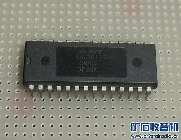

        亲手制作一个FM收音机,相信是很多电子爱好者的一个梦想,或许您最终会因为无法找齐元件,不会亲手制作印制电路板,或者调试难度太大等等的问题而半途而废,把梦想一直延续到现在,那么,希望本次做FM收音机的实验、探索的直播过程能够给您一点启发,重新找回DIY收音机的乐趣。
        本次制作,笔者拟采用CXA1019型收音机芯片,该芯片还是很具知名度的(2001年全国大学生电子设计竞赛F题的一款指定元件)。该芯片是索尼公司早在上个世纪八十年代的产品,现在还来讨论似乎太跟不上时代,但是笔者在网上经常遇到网友还会询问应用该芯片或者类似芯片(诸如CXA1191、CXA1691、CXA1238等)的一些原理及制作问题,而且该芯片“麻雀虽小,五脏俱全”,除了立体声解调(MPX)电路外,基本上集成了AM、FM收音电路所需的所有单元,因而,笔者认为,以该类芯片为例,详述一个FM收音机的原理和设计、制作过程,还是能颇具代表性的
CXA1019P,双列直插封装,2.54脚距
(本次直播将会很漫长,因为实在太忙了,一直想做好了一次性写个,后来发现那样老是完不成,还不如用直播逼自己卖力点,请各位将就着看吧,不吝赐教,看到底会有惊喜哦)
