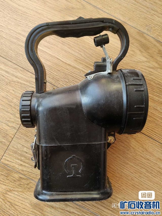

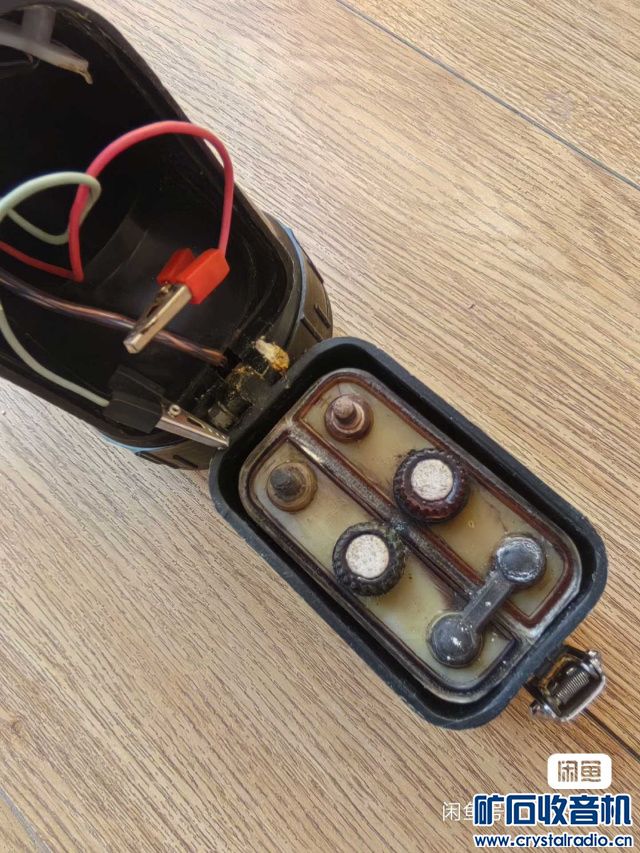

上闲鱼找了很久,才发现一个带铅酸电池的,您说的是这种吧?对铁路上的东西不熟。

发表于 2025-1-18 10:04:59 | 显示全部楼层

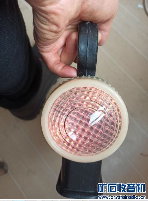

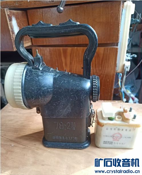

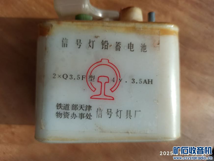

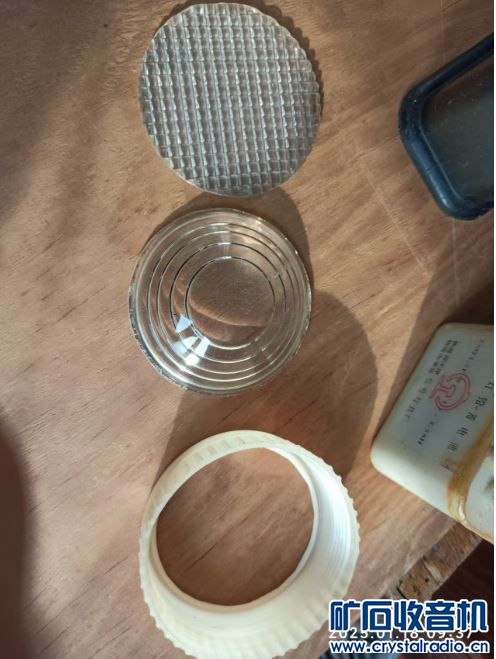

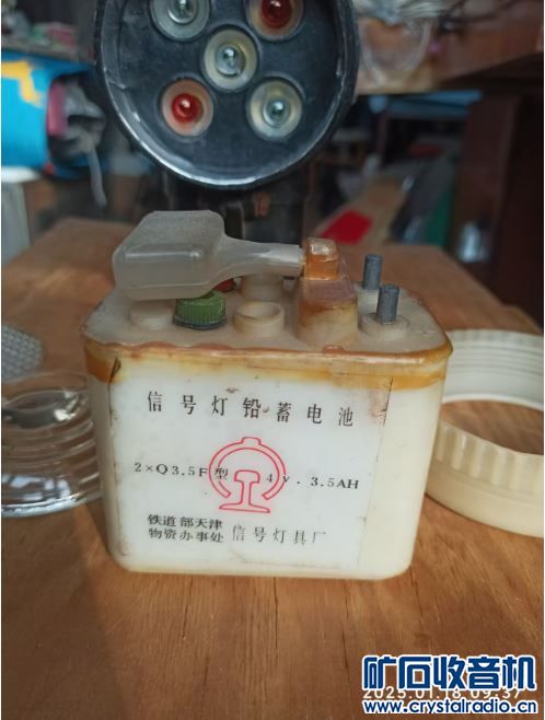

是的,这种信号灯是78-1型的,它的灯光变色是靠拨杆拨动小灯泡前面的半圆形红绿塑料片来完成的。由于有机械部分可靠性不高所以后来就出78-2型的了,用钮子开关控制红绿灯,就是我这种。
这个灯是从总务室破烂堆里捡破旧配件拼凑的,用了好几十年,那两个螺丝是我特意改的,为了接出电源给收音机用。
这块电池是新的没用过,当纪念了。是20多年前从破烂市5块钱买的。我也是头一次看到有个搜集液体的小容器,因为是移动使用,硫酸容易外溢。
 楼主| 发表于 2025-1-18 15:21:26 来自手机 | 显示全部楼层
swp 发表于 2025-1-18 10:04
是的,这种信号灯是78-1型的,它的灯光变色是靠拨杆拨动小灯泡前面的半圆形红绿塑料片来完成的。由于有 ...
开眼了,还有这样的。那个电池的收集溢出液体容器确实有意思,不过后来想想,铅酸电池矿灯上也有类似的装置,不过它的那个装置是直接做在外壳上的,您的这个外置的,看来这种装置确实和移动使用有关。
