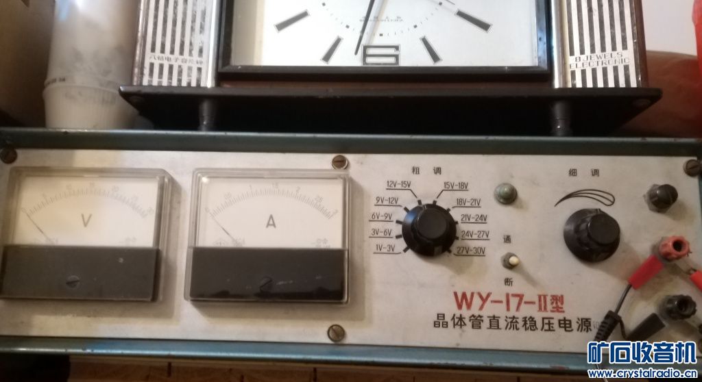

 楼主| 发表于 2025-1-15 20:45:06 来自手机 | 显示全部楼层
再说说充电,我的电源是和这个电池基本同一个时代的,没有稳流功能,所以串了个28v15瓦的灯泡,利用它灯丝的稳流作用来稳定充电电流,很有效,充电过程中基本不需要调整。

老电池很皮实,虽然淘汰了,但是作为无线电爱好者来说物尽其用也不错。这些短路的电池我是用100μ400V的电容放电来打断内部短路点的,开关用20A以上单向可控硅。充电电路用电容降压方式最好,1-20节电流基本不变,用个定时器到点断电就行。15小时标准充电效果最好,不过要注意安全,线路带电!
发表于 2025-1-16 10:22:40 | 显示全部楼层
6a2j 发表于 2025-1-15 20:45
再说说充电,我的电源是和这个电池基本同一个时代的,没有稳流功能,所以串了个28v15瓦的灯泡,利用它灯丝 ...
现在元器件丰富了,用个LM317接成恒流器取代灯泡就行,充电机用定时器控制,15小时就断电,充电电流用1/10C是最好的方式。

现在元器件丰富了,用个LM317接成恒流器取代灯泡就行,充电机用定时器控制,15小时就断电,充电电流用1/1 ...
我做的几个电子设备,内置镉镍电池,都装了LM317制作的恒流电路,也买有定时器,充电时很方便。不过这种临时充的话,我还是喜欢使用一些简易的办法,也算是怀旧的一种吧。
