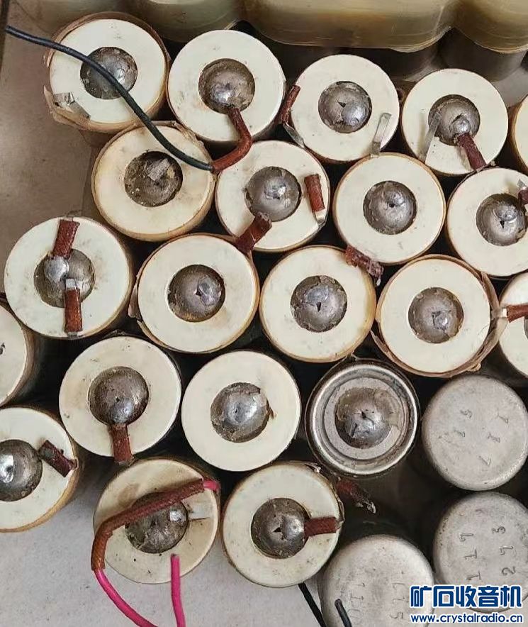

镉镍电池是我接触到的第一种适合日常使用的充电电池,有和普通干电池相似尺寸的品种,很方便使用。现在的锂电池是满天飞,也买了不少来用,不过我依然喜欢镉镍电池。
前段时间,在闲鱼上看到有价格合适的老式镉镍电池卖,虽然是二手,但从图片上看,电池的底部平整,正极处的一次性泄气阀也应该没有启动过,想来充放的次数不多,甚至有可能都没使用过,就下手购买了。

单体电池的大小和一号电池相似,根据经验,应该是3Ah的,电池外面没有彩纸包装,只有一层塑料膜,应该是早期产品,估计不超过80年代中期。到手以后,拿了七个出来,组了一个在9V左右的电池组,经过几次满充尽放,输出达到了额定容量,激活完成。

你玩的这个电池是小八一电台原配电池拆下来的,我手头上还有几组,电池非常的耐操,我的电池生产日期是1974年的,偶尔拿出小八一来玩玩,电池容量还有3AH多,拆了一组放239收信机里用,可以听几个月。

  八十年代移动工业探伤机(X光机)上用的就是这种,手头有过几十节淘汰下的,这种是一次性针刺安全阀,极板袋装结构,3AH,四川军工厂70-80年代生产的.
  安全阀刺穿动作后电池用蜡烛油封起来,然后循环,挑出容量相近的给防爆手筒(6节)和收音扩音机等用.

早期的这种电池组都是24伏的,到了后期才出现12伏的产品。这种产品我见过最早的也是74年的,是四川绵阳756厂的产品,还见过84年的同厂产品,不过这时单体电池上已经有彩色包装纸了,写有五洲字样。五洲电池的上面那个白色塑料盖上的用于露出电池正极的孔比一楼图的要小点,所以推测这个产品不是五洲的,不过也没看到其它字,只能是简单推测可能是755厂的。
这种电池虽然比后期的同体积镉镍电池容量要小,但是自放电也小,而且只要一次性泄气阀没有工作过,那么它也基本不会漏液。存储寿命也够长,我还是比较喜欢的。

这个四川厂应该是756厂了,当年这种小容量的电池自放电比较小,后来出的那种4.5Ah的电池自放电就大了,而且还容易出现内部短路,不喜欢。这种一次性泄气阀的优点就是只要没刺穿就不会漏液,缺点当然就是一旦刺穿那就坏得快了。
您说的这个用蜡烛油堵孔的办法,会出现充电后期因压力大而发生胀开电池的情况吗?手里有泄过气的这种电池,不敢堵,怕电池胀开。

这是正规军工企业的产品,当时我们生产的镍镉电池容量密度不高,但是优点是寿命很长。我玩镍镉电池35年多了,经手的电池有几百公斤,5号的最多。80年代国产电台就是用这个。国产电池的特点是容量小,寿命长,因为隔膜厚,所以被负极晶枝叶短路的机会就少。到了后来日本电池大量入市,高容量把国产电池挤得没了市场,但是日本的寿命很短,用到后期基本上是内部短路。当时镍镉电池真是太贵了,一节1号电池要35元,相当于大半月的工资。
