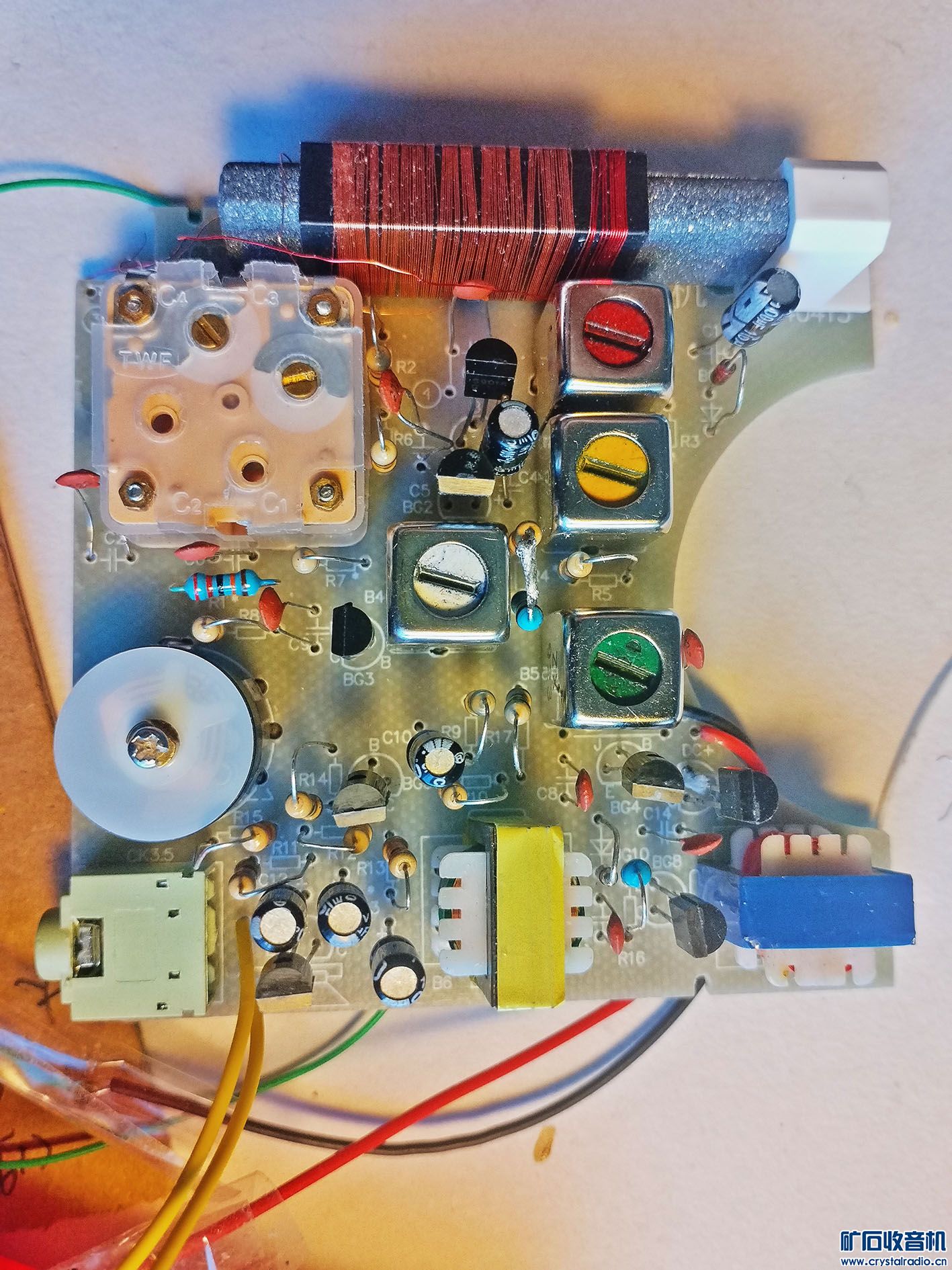

发表于 2025-1-17 02:11:19 | 显示全部楼层
这种功放容易自激振荡,可以试试拆掉功放末级,用耳机接到推动变压器次级上监听一下。
发表于 2025-1-17 10:27:58 | 显示全部楼层
这款套件的布局布线,不符合信号流程规范,是引起自激啸叫的主要原因。用粗暴的切割飞线办法,会破坏原机的整洁性,只能用降低增益来抑制自激。
建议:中放管采用结电容小的9018或9011,可减少自激诱发。中放2发射极负反馈电阻R8,10欧太小不起作用,恢复至原始电路的51欧,可有效减轻自激。该机除功放外,各级偏置无稳压,压降性能差,普通1号碳性电池仅1000多mAH,几个小时后就耗尽。宜选用昂贵的1号高能量碱性电池。
1.5V机型只是个历史产物,不能与高电压机型相提并论,怀旧玩玩无妨,做到高品质不易。

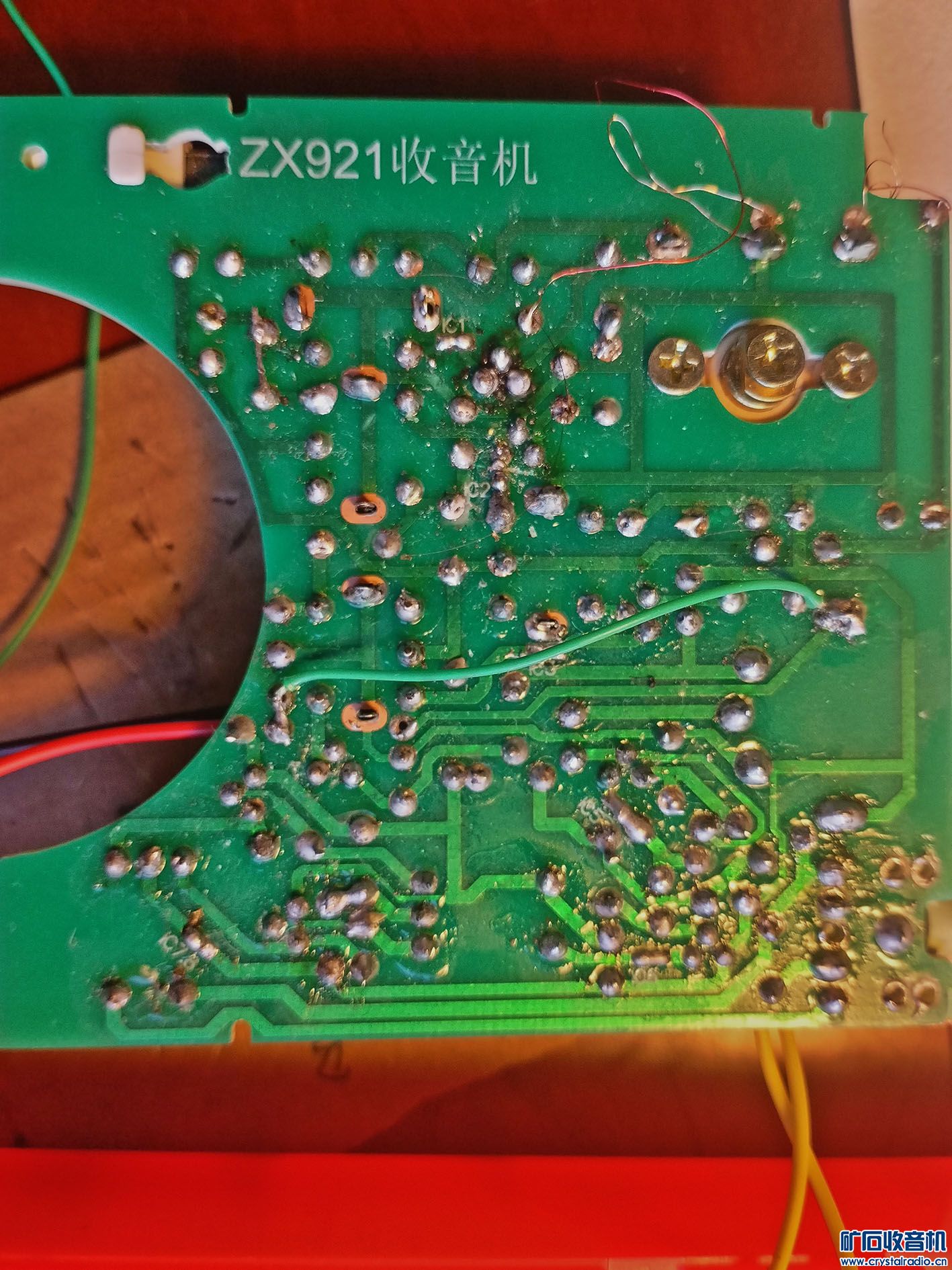

发表于 2025-1-17 11:35:27 | 显示全部楼层
焊渣太多,是不是应该洗一洗??
元件引线也太长,舍不得剪?(这个肯定不是自激的原因)
 楼主| 发表于 2025-1-17 12:09:10 | 显示全部楼层
aaa555000 发表于 2025-1-17 10:27
这款套件的布局布线,不符合信号流程规范,是引起自激啸叫的主要原因。用粗暴的切割飞线办法,会破坏原 ...
1、切割电路重新布线,除了怕折腾外,限于本人水平,找不出原有线路的问题,重新布线还可能引起新的不合理。
2、等动手时,试试换三极管,看能不能好些(百度了一下,9018结电容较小,最大1.7p,其他的还查不到)。不知中和电容用多大合适,手头也没有几个小电容,就不采用中和电容。
3、没有经验,购买时没注意几节几号电池,拿到手才知道一节电池。以前也感觉,硅管机用1.5v电池不是很合理,毕竟基级-发射极就要弄掉0.7,剩下没有多少动力了( )反正是消遣时间,等这个搞完了再去折腾其他的。
另外请教:
1、今天发现,用耳机听自激小很多,声音也比较大,喇叭听就不行了。晕菜了。
2、BG9二极管的作用。。
3、现在很多机器为什么用三极管的基级和发射极当检波管。不会是降低成本吧?
每次读您和其他坛友的跟帖都有不小收获,谢谢。
 楼主| 发表于 2025-1-17 12:16:22 | 显示全部楼层
乙猪 发表于 2025-1-17 11:35
焊渣太多,是不是应该洗一洗??
今天拍出了照片进行PS时才发现,电路板有很多小白点,老花眼平时看不见。用无水酒精洗?
引线长点是方便更换,短了弄下来不容易。

发表于 2025-1-17 15:27:11 | 显示全部楼层
天天笑1956 发表于 2025-1-17 12:44
经验不足,买套件时没注意。
建议用一节锂电代替,电压有3.2V或3.7V,直径不对海绵来凑,各元件不用改,重新检查各管的静态电流。
发表于 2025-1-17 16:30:38 | 显示全部楼层
二中放管子的发射机电阻R8,改成100欧姆试试.
