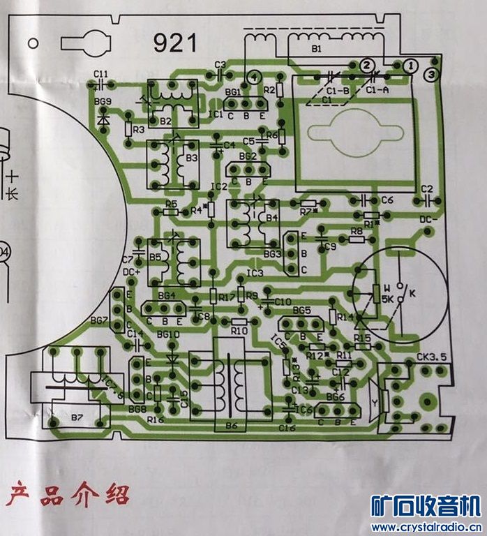

请教怎么消除超外差收音机啸叫
发表于 2025-1-15 11:18:08 | 显示全部楼层
粗略看一下,这PCB图有错,变频级接地没有与公共接地连接。请核对实物,是否完全一致?
最好拍实物正反照片传上。

这印制板做得真是,电源的负极(也就是接地)接得太随便了,估计这也是发生啸叫的因素。

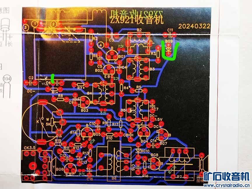

可以参照下图,是本坛一位高手的,我忘了是谁的了
ZX921电路板图,比较清楚,稍有不同,地线是全的,没有断,不知道是不是合理,我装的挺好,灵敏度挺高。

实物晚上看不清楚。电路板图纸折坏了,照片看不清楚。但检查了一下,是通过R2接地的。在电路板图上看,变频管发射极往左上方接双联位置右上角的R2,R2往下的另一脚接地。
刚才按前面网友建议试了一下,断开C5使叫声有所降低,电台声音也降低。看了您的文章后,感觉这次装机不顺利,应与之前没有做管子筛选、偏流电阻的计算等前置工作,改日打算重新做点前置工作看看。
另外请教:持续的啸叫声与嘟嘟嘟嘟阻塞的叫声,是否是原因不同的问题引起的?

发表于 2025-1-15 23:31:51 | 显示全部楼层
天天笑1956 发表于 2025-1-15 21:46
实物晚上看不清楚。电路板图纸折坏了,照片看不清楚。但检查了一下,是通过R2接地的。在电路板图上看,变 ...
持续的啸叫声属于高频自激,故障部位在低放以前。嘟嘟嘟嘟的叫声是低频,故障原因在检波以后。嘟嘟嘟嘟的阻塞叫声,多是电池用久后,电压下降内阻增大引起,这是碳性电池用旧后的多发故障,测量故障时的电压和关小音量来判断。
建议用以下方法鉴别:断开变频电流测试点Ic1,啸叫应该消失。如果啸叫没有了,但还存在音频叫声,而且关小音量还不消失,便是变压相位不对,负反馈R15变成了正反馈。
高频自激导致的啸叫原因很多,而且是不确定性的。其中原因有:
1.三极管结电容大,在低压供电时常发生,特别是早期生产的硅管3DG201,结电容远比90型管大,须用中和电容抑制。
2.检波前.增益过高,减小各级电流降低增益,以及在中周初级并几十至100K电阻可控制,但并非良策。
3.布线不当引起自激,这是最严重的主要原因,也很难根治,也只用降低增益的办法,以及增大中放2发射极电阻R8,勉强对付。
值得强调的是,三极管的高放大倍数hfe不是引起自激的原因。

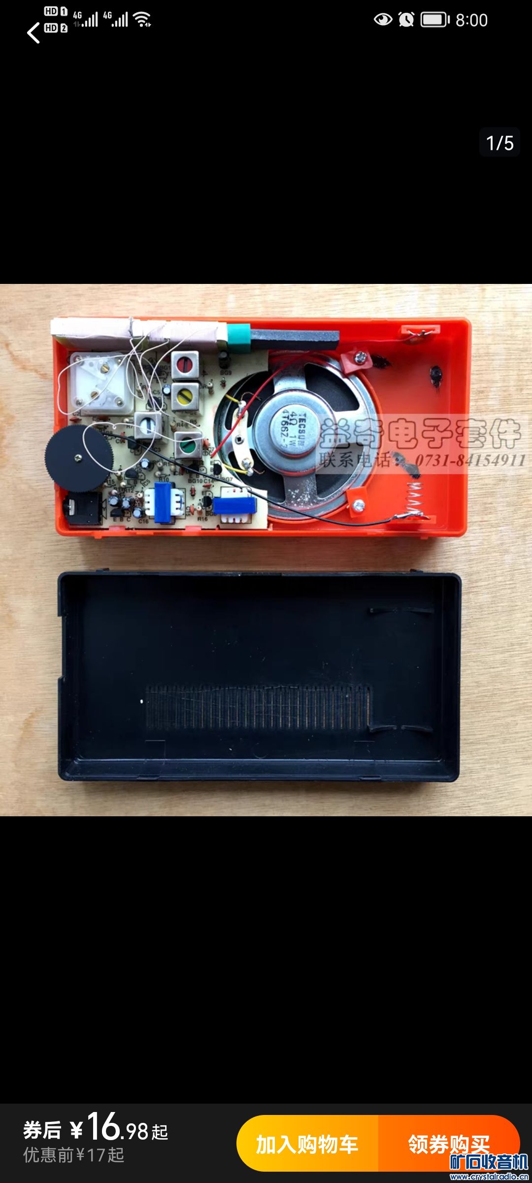

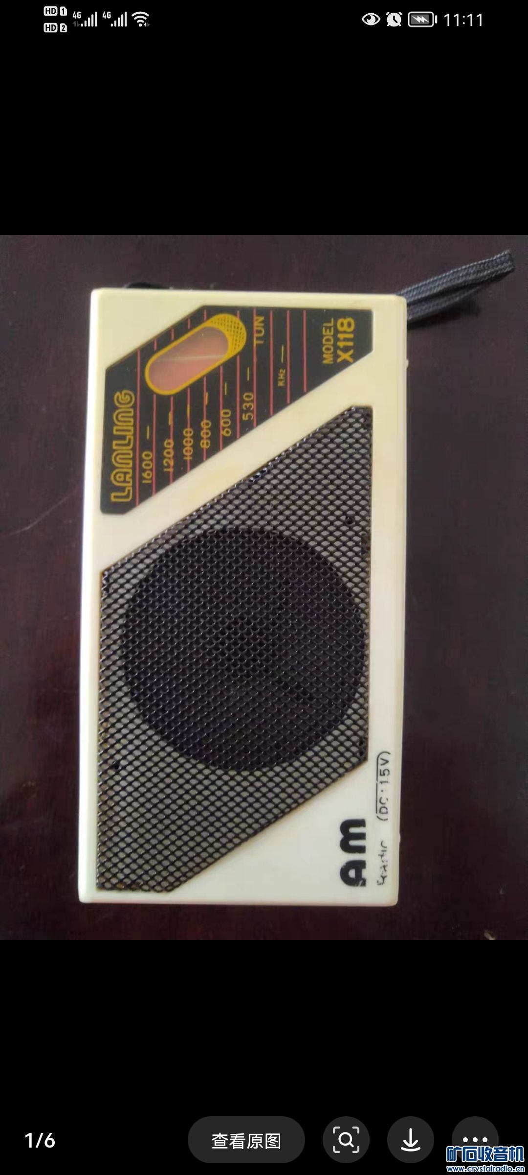

现在比较流行的六管,七管,八管收音机套件,基本上都是照搬某个厂家的产品机。比如中夏的ZX66六管机,其原型机是红灯牌的一款机型,后来无锡的咏梅照搬,改了多种外壳大量生产。博士的BS618六管机照搬了世界402机型,中夏的ZX921Z这款机型,咏梅,宝石花,兰陵牌都有生产,但只有兰陵牌的一款收音机X118与中夏ZX921最为相同。所以不用怀疑这个收音机的设计合理性。但是,套件的电路虽然是照搬了厂家的设计,而所配的元件却没有精心筛选,有的甚至偷工减料,所以装配后必须精心调试。中夏的ZX921我装过多台,经过调试,更换一些元件,性能都很好。
发表于 2025-1-15 23:39:46 | 显示全部楼层
Screenshot_20250115_231126_com.taobao.idlefish.jpg Screenshot_20250115_231115_com.taobao.idlefish.jpg
发表于 2025-1-16 00:02:35 | 显示全部楼层
将天线次级两根线对调试试
发表于 2025-1-16 08:11:08 | 显示全部楼层
Screenshot_20250116_080725_com.taobao.taobao.jpg Screenshot_20250116_080057_com.taobao.taobao.jpg

断开C5使GB2没有交流对地短路了,也就是说电阻R16上有交流的压降,说白了,放大倍数缩小了,所以啸叫和电台的声音都变小了。
发表于 2025-1-16 15:43:45 | 显示全部楼层
似乎发现两个错误:一是C6这个地方的地线应该是连通的,二是BG9方向反了。
