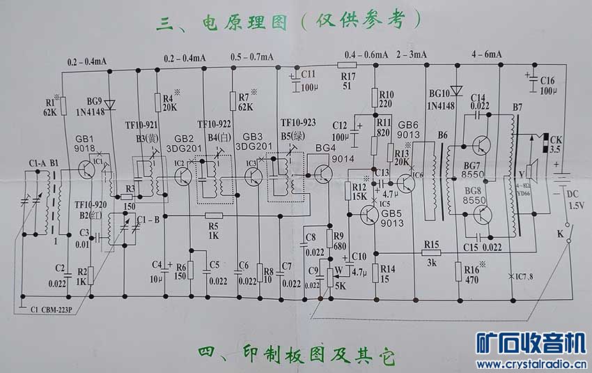

退休9年,重温50年前的无线电爱好。在拼汐汐上买了DIY组件,8晶体管超外差。
装好后,收音机自激啸叫,只能收2个电台且声音十分小。变频管集电极断路后,啸叫声彻底消失,初步判断问题应该就在变频级及以前电路中。
经过降低变频管集电极电流、调换磁棒线圈接头、短路R3电阻、换变频管等措施,啸叫声略有减小,但仍有。请问诸位还有什么办法吗?
8管超外差收音机电路图
8管超外差收音机电路图

硅管不建议用1.5V的低压电源,硅管在低压下的极间反馈电容大会引起啸叫。

加中和电容就是消除中放电路自激的,这个措施很重要!

如果找不到自激原因,换管是很好的解决方法,9018的频率高,在印板接地不良(布局不当)的情况下易自激,换成3DG6那样的老管,或9014,9011均可,9014即使β值高点也不自激,我曾遇到过这类故障,将9018换成9014立刻正常,换回就自激。不妨一试。

最早的921使用的功放变压器配置很合理,不易自激,后来的就不行了,我装过一台,功放接好后,不输入信号,喇叭都会叫,主要是功放管的消振电容和输入变压器次级,输出变压器初级,刚好构成电感三点式振荡器,有些老收音机使用同样的电路,如果改用手机耳机或者其他比喇叭阻抗大点的耳机收听也会产生振荡,所以不大改,可以将喇叭改成4欧的,负载重了,振荡条件需要的环路增益低了,可能就好了,有时还存在一种问题,功放电流低了,增益也降低了,静态时看着没有问题,当有输入信号激励时,功放产生间歇振荡,耦合到天线后,会出现有台啸叫,无台寂静。

套件只是能响,为了能够照顾不同水平的人都可以做的响各级静态电流都比较大。还有,现在的晶体管β值都很高,用两级中放是很容易自激的,您这个在有台的地方自激,说明是中频信号或者建波以后的中频信号成分回馈引起了震荡,说实在的在电路板已经做好的情况下不太好改善,如果真不行去掉一级中放吧,个人建议

二中放管子的发射机电阻R8,改成100欧姆试试.

关于啸叫,我猜应该是第一级变频三极管或后面中放三极管为现代管,贝塔值太大。建议用古老的硅管,如金属壳的3DG6,或3DG201的塑封管。还要严格调好三极管电流。太大也会啸叫。由于现代的电阻、电容、电感质量都优于老的,所以三极管被第一个怀疑对象。

在第一中周初级并一个150K到200K的电阻,在震荡线圈次级并一个2AP9二极管

问题不一定在变频级,也可能在后级。在C11上并联0.022瓷片电容或参照老爷子的帖子(http://www.crystalradio.cn/forum ... read&tid=756135),把高频和低频的地线分开

921/922中周初级都并联150~250K电阻(并联在谐振电容两端),只要不啸叫电阻大些更好,可以从大到小替换到不啸叫为止。

高频管的β值与增益无关,但管子的输入阻抗与β值成正比倒是确切的。
当高β值硅管用于一、二中放时容易发生啸叫,实际不是高β值导致增益大引起的,是输入阻抗大导致反射阻抗大、前级负载阻抗大引起的。高频硅管的Cc和Ic才是影响增益的主要原因。
高频电路中的负载阻抗越大,输出电压越高,辐射越强,这才是啸叫的原因。当然一、二中放增益太高,也会导致啸叫。在第一、第二中周初级并联150K~250K电阻就能克服,在不啸叫的前提下阻值越大越好。
