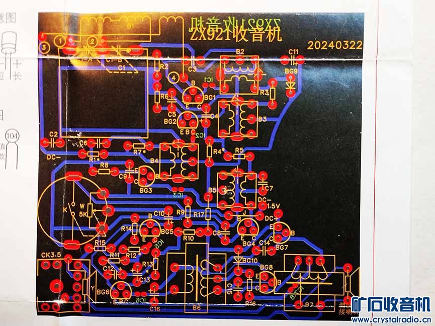

请教怎么消除超外差收音机啸叫

发表于 2025-1-14 23:33:40 | 显示全部楼层
天天笑1956 发表于 2025-1-14 23:10
谢谢。说实话,50年前也曾用NPN硅管装过外差机,也出现了啸叫声,最终全改了PNP锗管才解决问题。当时也是 ...
玩友您好!8管1.5V机套件,有多家网店在经营,PCB电路板也有多种版本。请将电路板图传上,也许能帮您消除故障。
发表于 2025-1-15 08:43:59 | 显示全部楼层
我自前自己做过一个超外差收音机,和楼主的电路很像,也是第一个管子负责振荡和混频,我当时将第一个管子的集电极电流调整到2mA时基本上不能听了。
看楼主的电路,GB1的基极电流Ib=(1.5V-0.7V)/62k=0.8V/62k≈0.0129mA,9018的管子按照β=120估算,Ic=0.0129mA*120=1.548mA。
这与原理图给的参数不符,楼主是否可以尝试调整一下R1,增加R1减少集电极电流试试。
按照原理图的参数GB1的Ic=0.2-0.4mA,取中间值0.3mA,β=120,所以Ib=0.3mA/120≈0.0025mA => R1=(1.5-0.7)/Ib=0.8V/0.0025mA =320k。可以考虑330K的电阻,按照330K的电阻计算,Ib=(1.5-0.7)/330K≈0.0024mA => Ic=β*Ib=120*0.0024mA=0.288mA,属于原理图给的范围。
 楼主| 发表于 2025-1-15 08:51:00 | 显示全部楼层
aaa555000 发表于 2025-1-14 23:33
玩友您好!8管1.5V机套件,有多家网店在经营,PCB电路板也有多种版本。请将电路板图传上,也许能帮您消除 ...
谢谢
电路板图
电路板图
 楼主| 发表于 2025-1-15 08:56:15 | 显示全部楼层
nahaotian 发表于 2025-1-15 08:43
我自前自己做过一个超外差收音机,和楼主的电路很像,也是第一个管子负责振荡和混频,我当时将第一个管子的 ...
谢谢,已经换了个220K的,仍旧不能消除。我再换换看
