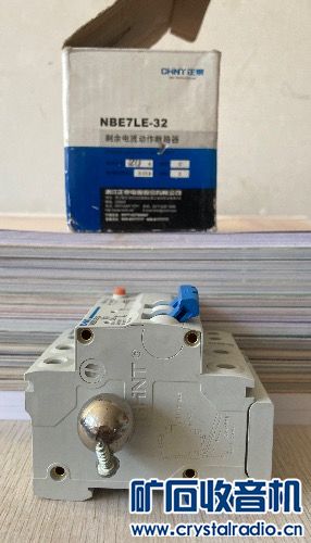

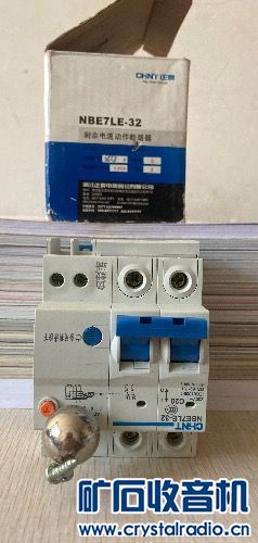

闲置一个,上几张图片。诸位仔细看看那做工,像不像假的。当时在专卖店花了大价钱买的。
不知道怎么拆开,能直接看到的地方就是螺丝帽,全是铁镀锌。看不到的地方用磁铁球吸,空开放到一个小柜子上,旁边是一摞书。
如今洗衣机电机,冰箱压缩机和制冷管,风扇电机等等家用电器,除非正宗进出口的,不用铜达不到人家能耗要求不让卖,卖给大陆草民的还想用铜,纯属做梦。
发表于 2024-12-31 11:12:58 | 显示全部楼层
不知道怎么拆开 ...
你拿钕磁铁这么检测全世界空开都会吸上。

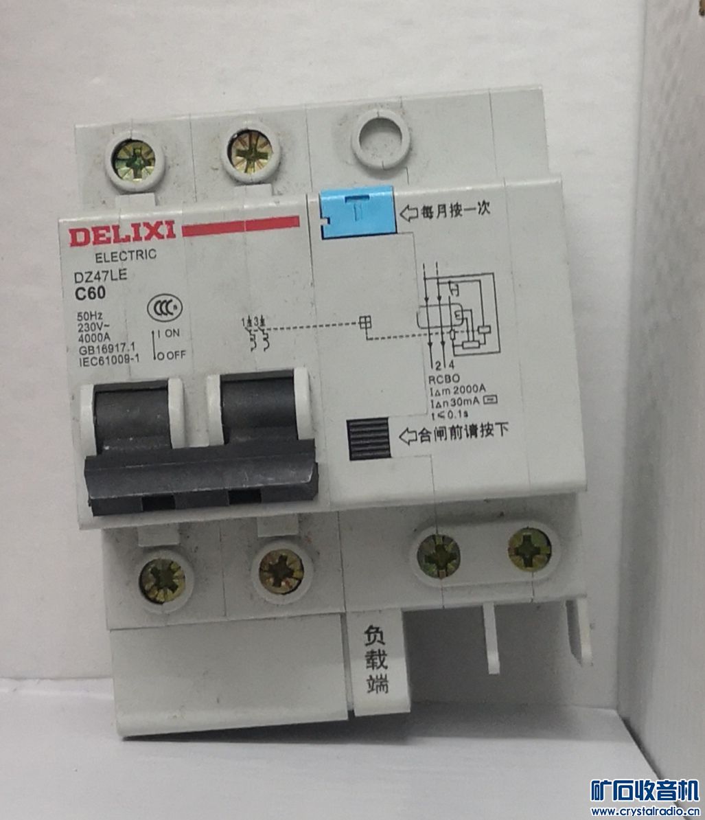

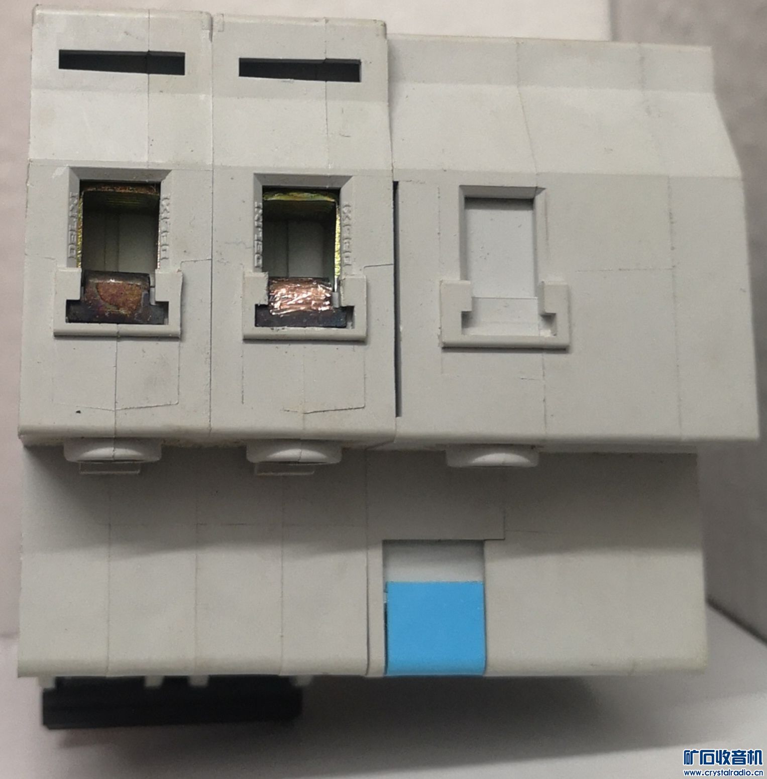

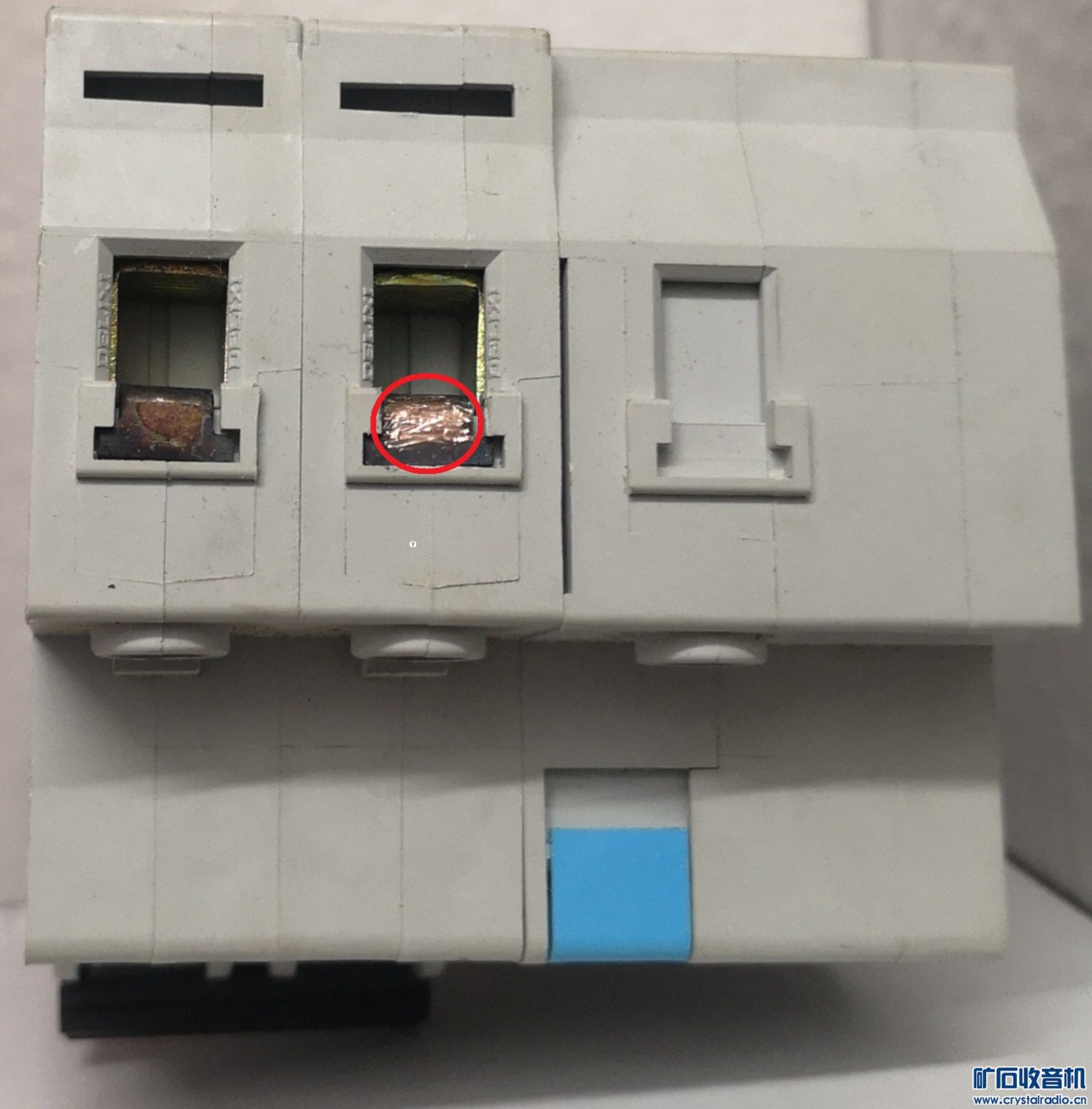

帖子说的是接触部位,这个是市面上假货很多的德力西,铜导体时间久已经氧化发慰故强梢约酵省5庵纸油返继逍枰捕炔荒苡么客洗盘觳庖不嵊星岫任Α
发表于 2024-12-31 11:25:14 | 显示全部楼层
上面怎么出乱码了,乱码意思是刮开氧化层就见红色的铜质,空开接触导体需要一定硬强度都不是纯铜,钕磁铁检测都会有点小吸力。
发表于 2024-12-31 11:30:08 | 显示全部楼层
红河310 发表于 2024-12-31 11:25
上面怎么出乱码了,乱码意思是刮开氧化层就见红色的铜质,空开接触导体需要一定硬强度都不是纯铜,钕磁铁检 ...
你看清楚了,那是磁铁球,接触面只有一个点,而且隔着很厚的塑料。不是纯铁也差不多,否则根本吸不住。
发表于 2024-12-31 11:34:49 | 显示全部楼层
你看不明白过电流导体吗?
空开内部很多东西是没有电流的铁件,我又不是没拿磁铁检测过。

发表于 2024-12-31 12:19:45 | 显示全部楼层
你刮开这个部位看看,如果是铁的那么恭喜你花大价钱买假货。

发表于 2024-12-31 12:30:31 | 显示全部楼层
好,明天不用上班,白天仔细看看。实在不行砸开看,反正也用不上了。
