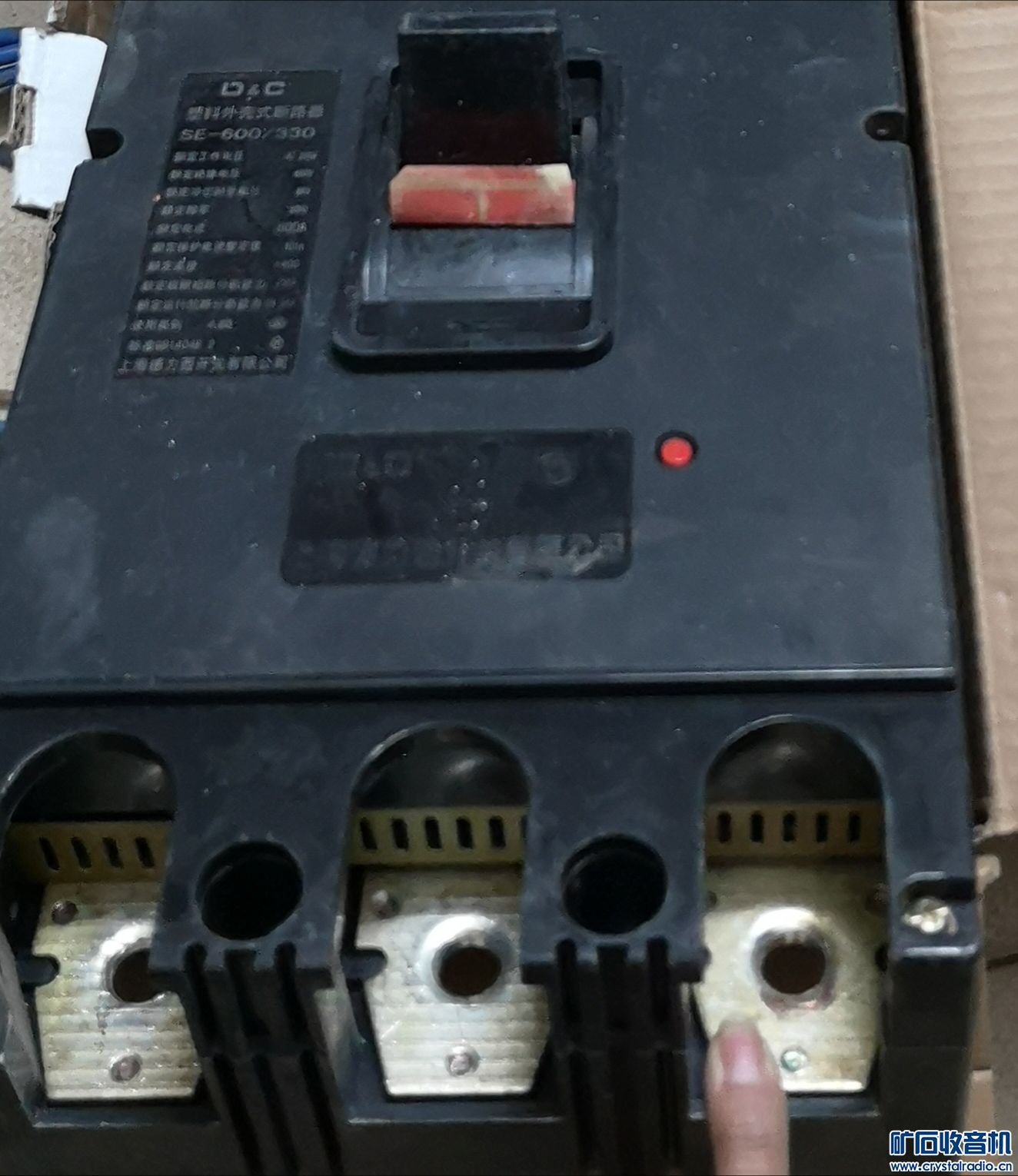

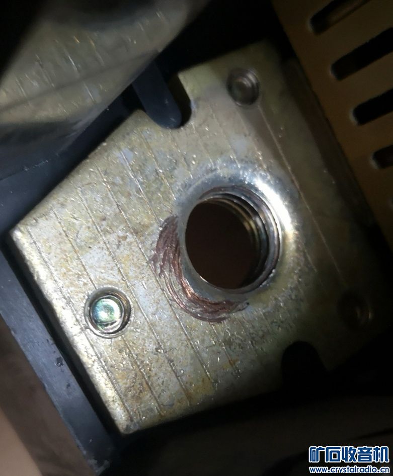

什么材质不知道,手机拍不清楚。如果我砸开发现铁的,你们肯定又说我买了假货。
爱是什么材质什么材质吧,懒得争论了。抛开空开不谈,看看洗衣机,冰箱压缩机电机等,用铜包铝还是铜线绕的,这个大家应该都没异议。
发表于 2025-1-1 14:12:59 来自手机 | 显示全部楼层
红河310 发表于 2024-12-31 12:19
你刮开这个部位看看,如果是铁的那么恭喜你花大价钱买假货。
你这图只有底面是铜,还没准镀铜,至少这图分辨不出来是不是镀铜。退一步,就算底面是铜,另外三个面都是铁,接触导电也是个大问题,1/4强,3/4弱,质量也不能算好,当然,比四面都铁的肯定强。

chipset009 发表于 2025-1-1 14:12
你这图只有底面是铜,还没准镀铜,至少这图分辨不出来是不是镀铜。退一步,就算底面是铜,另外三个面都是 ...

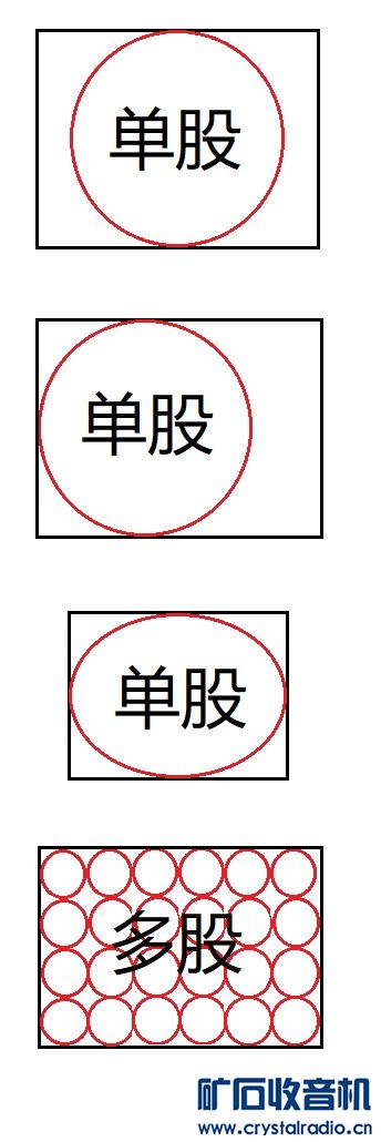

我不是什么物理高材生,而且平时工作既不搞物理也不搞电。如果哪里说错了,还请海涵。
如果单股,两个面,三个面,四个面都有可能接触,但两个面接触概率很大。
如果多股线[你应该见过工地上那种多股铝线],四个面接触概率很大。
理论上最好情况当然四面都铜的,考虑成本也许就一个面用铜,再不行就全铁。

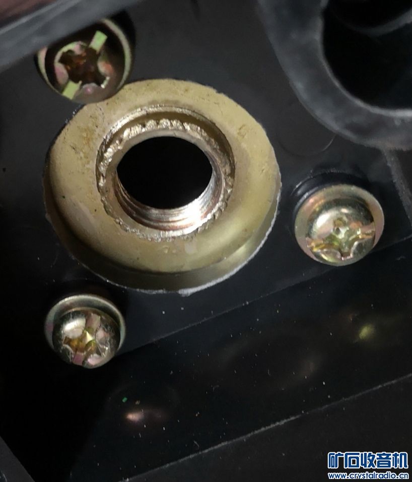

空开接线底板有两种,你图这种可以使用铜,靠螺栓收拉那个铁箍把导线紧紧压到导流底板上。
另一种空开导电底板开孔有螺纹是使用黄铜,也有使用紫铜的只是螺牙部位键入黄铜。
如这个600A空开电流太大就使用紫铜导体,螺栓口另键入黄铜螺牙。镀层是抗氧化以及可以与铝导体压接。

是铜的,自己拆卸去消化吧 ,U型螺口压片是铜与导线压接,而U型螺栓不参与导电部分,紧固螺丝是锁压在压片上,那个能吸合的是与里面过流磁感应磁芯吸合的,空开成本都在那几个纯铜接触件上面,关键件动臂都是镀银的,我都拆过N个空开内芯了,特别是100A以上的合闸妥妥的紫铜重货。
