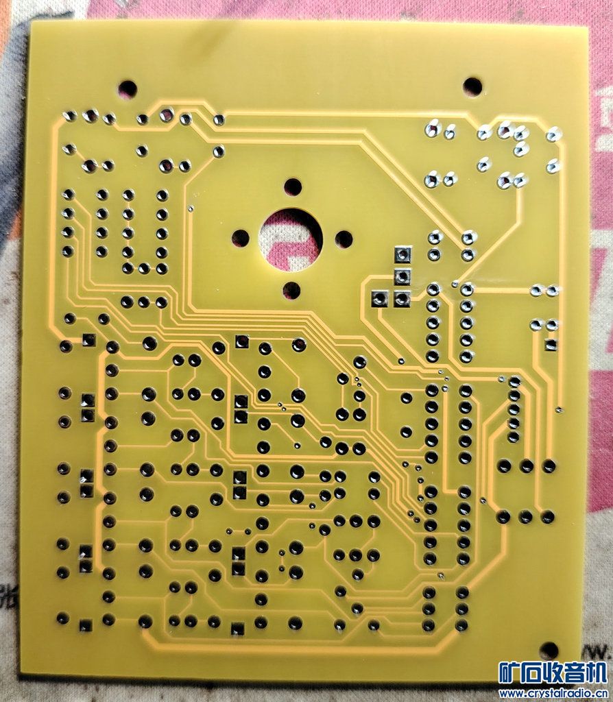

板子打样回来了——

主板发现错误,5K开关电位器上方漏画一个1K电阻,现补上。PCB文件还是留待最终定稿时发。修改后的图片——

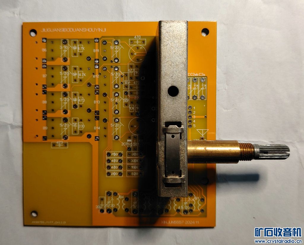

 楼主| 发表于 2024-11-19 16:39:21 | 显示全部楼层
波段开关高频板打样回来了,插上波段开关,正合适!

 楼主| 发表于 2024-11-21 08:13:36 | 显示全部楼层

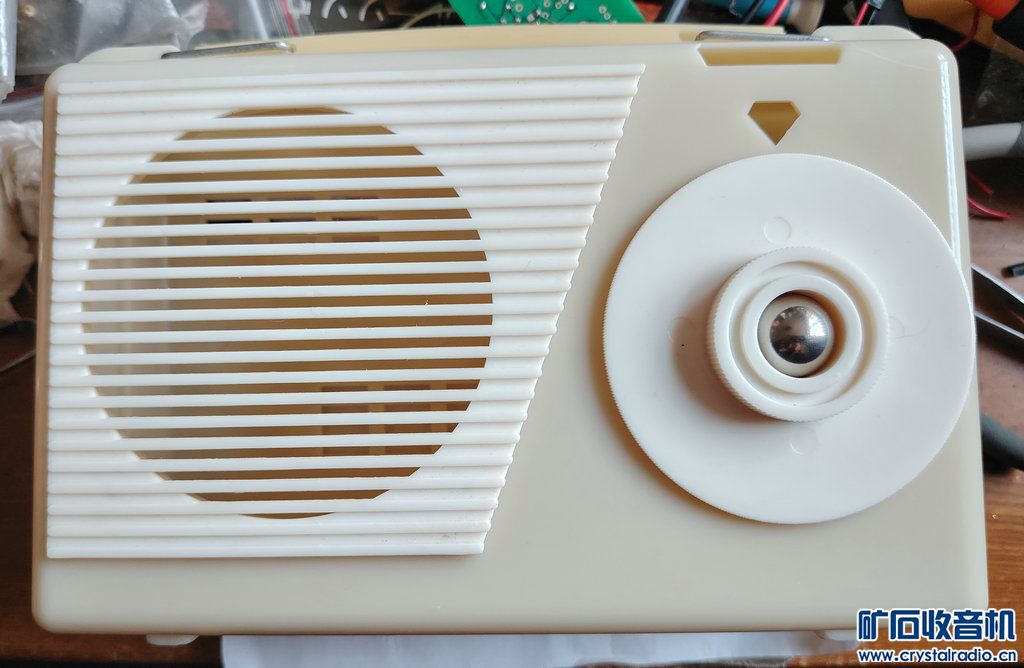

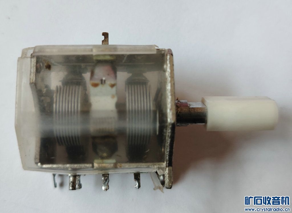

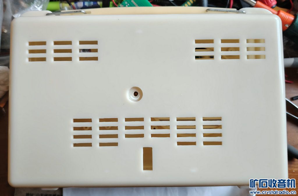

本打算做一个机壳,所以这个波段开关高频板的设计,只考虑了调谐旋钮的位置,没考虑其它;由于使用了这种小型的波段开关,机壳实际上已经不需要很大,所以决定采用本坛小白老师开模生产的“宝石”机壳。这样一来,这个高频板的可变电容器的位置就必须重新设计了。至于开关电位器则可以单独安装,这个高频板就不予考虑了。修改后的板子图片——
“小白宝石”机壳——
拆机小型三连可变电容器,容量3X340P——
发表于 2024-11-21 13:15:53 | 显示全部楼层
精心设计,精益求精,祝早日顺利完工

 楼主| 发表于 2024-11-26 17:11:06 | 显示全部楼层
修改的波段开关板子打样回来了,试装了一下,三连可变电容器和波段开关都比较合适。——

 楼主| 发表于 2024-11-26 19:50:54 来自手机 | 显示全部楼层
aajzfa 发表于 2024-11-26 19:46
恭喜!恭喜!又近了一步。
谢谢鼓励。之前工作处在比较松散的状态。现在开始,进入紧张状态!
